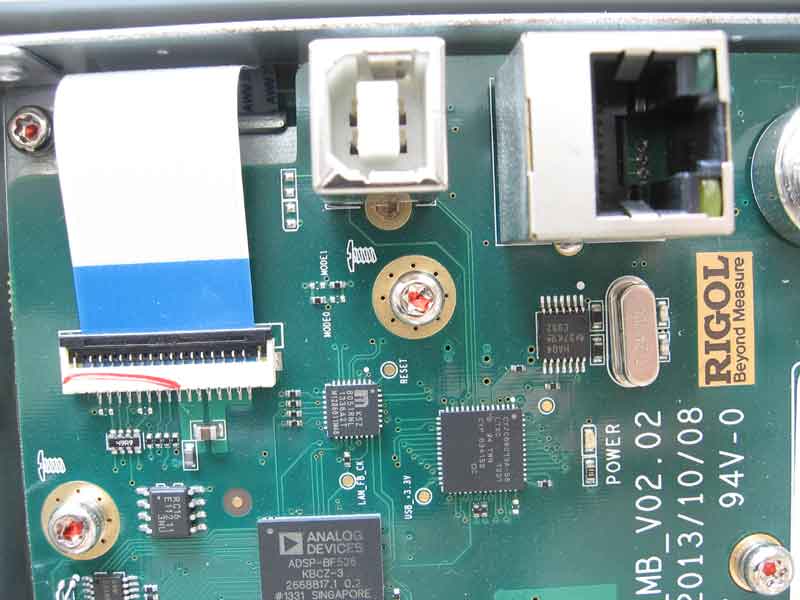

Das Display wird in allen Fällen weiter geupdatet, aber das Scope
reagiert weder auf Bedienung am Scope selbst noch antwortet es per USB.
Und die USB Buchse ist ja auch direkt auf dem Board.
