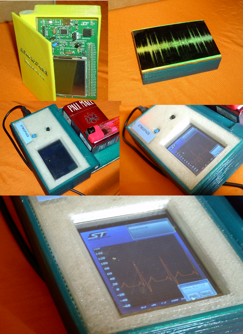

- aus der Aufbewahrungs-Box für das Discovery(oben links) lässt sich,
durch Hinzufügen der Blende und scalieren, ein brauchbares Gehäuse für
z.B.:
Beitrag "Mini 2Kanal Oszi per STM32F429-Disco Board"
- das kleine Oszilloskop
ableiten. Vorausgestzt man hat einen 3D-Drucker(oder kennt einen,
der...) lassen sich die *.stl Files mit z.B. "Cura" drucken.
Zum Hinzufügen von Buchsen-/USB-Schächten habe ich die Sketchup-Modelle
beigefügt.
Anmerk.:
-bei Änderungen in Sketchup das erzeugte .stl nochmals gegebenenfalls
mit netfabb reparieren(nicht geschlossene Polygone bescheren böse
Überraschungen);
-die im 7z-Ordner beigefügten *.stl-files sind bereits passenend(wenn
auch "strong")
