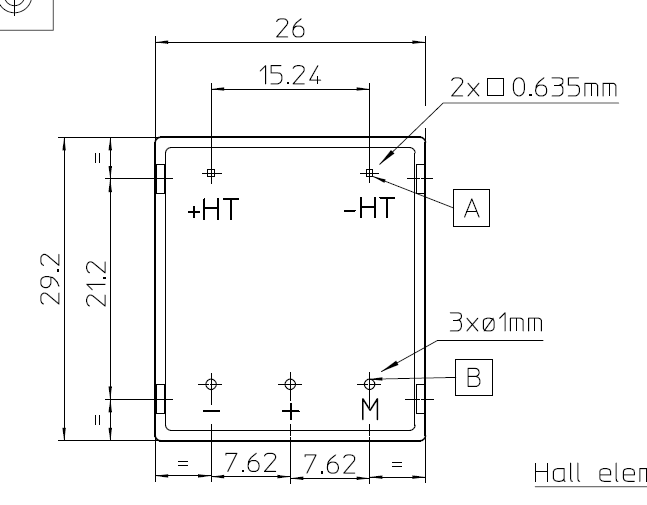

Hi Leute,
ich möchte euch gerne mal um eure Erfahrung bitten. Anbei die technische
Zeichnung eines LEM LV 25-p Voltage Transducers.
Meine Frage an euch ist:
Wie groß würdet ihr die Löcher sowie die Pads ansetzen?
Z.B. beträgt der Durchmesser der Kreise (- + M) 1mm. Setzt ihr das Loch
zu 1.2mm an, oder 1.5mm? Außerdem, wie groß würdet ihr das Pad drum
herum wählen? Wenn das Loch zu 1.5mm angesetzt ist, wäre das Pad dann
2mm?
Was sind eure Erfahrungen / Meinungen dazu?

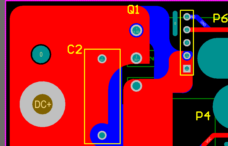

Ich frage deshalb, weil ich oftmal die Pads zu klein wähle, was als
Konsequenz bedeutet, dass ich das Pad nicht wirklich warm bekomme und
ich keine gute Lötstelle habe. (Z.B. bei C2 und P6 im Bild PCB1.png)
Für die drei unteren Pin 1.2mm Enddurchmesser, für die oberen reicht
1,1mm (0,9mm Diagonale.
>herum wählen?
So einfach wie möglich, so komplex wie nötig. Man muss den
Mindestrestring des leiterplattenhersteller einhalten, meist so 0,15mm
oder so, macht also mindesten 0,3mm mehr im Durchmesser. Real würde ich
um die 2-2.5mm nehmen.
Das liegt aber am Löten, nicht an der Padgröße. AUsreichend Zinn und
FLußmittel nutzen, siehe Löten.
Gast #3789844
Bei Handlötung möglichst gross.
Einerseits müssen die Pads das schwere Bauteil tragen,
andererseits hat man dadurch mehr Toleranzen beim Löten.
Es gibt nur einen Grund, sie klein zu machen: Der Isolationsabstand
zwischen primär und sekundär.
Man macht sie also so gross wie möglich und so klein wie nötig.

Zu den Durchmessern der Bohrungen: Oft wird angegenem: 0,2mm mehr als
nötig wäre, um den Draht auf Übergangspassung durch das Loch zu zwingen.
Das ist aber eine Angabe aus der "bleihaltig" Zeit. Bleihaltiges Lot kam
mit engeren Spalten besser zu recht als aktuelles bleifreies.
Ich habe schon damals immer etwas größer gewählt, wenn es der Platz
zuliesse. Also eher 0,3-0,4mm größer.
Gibt auch größere Toleranzen beim Bohren und bei Reperaturen wird es
nicht zum Akt, dass die Lötzinnreste im Loch schwer so weit zu entfernen
sind, dass ein neues Bauteil gut hineinpasst.
Ausserdem ist es dann für die Bestücker nicht so fummelig.
