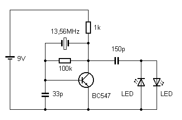

ich bin gerade dabei mich in das Thema Oszillatorschaltungen
einzuarbeiten. Auf dem angehängten Bild ist eine Schaltung
aus einem HF-Baukasten zu sehen, den ich hier rumliegen hab.
Ich hab ein paar Fragen und hoffe ihr könnt mir weiterhelfen.
Erstmal wollte ich rausfinden, was für eine Oszillatorschaltung
es eigentich ist.
Auf den ersten Blick ist es eine Emitterschaltung, wobei die
Rückkopplung wegen der 180° Phasendrehung des Transistors
als als Gegenkopplung ausgeführt ist. Stimmt das soweit?
Laut Quarzkochbuch (http://www.qsl.net/dk1ag/Kap6.pdf),
Bild 6.6a ist es eine Emitterschaltung mit Quarz in Position 4.
Also müsste es laut dem Kommentar weiter unten eine
Pierce-Schaltung sein, oder?
Ich kann die Grundschaltung (kapazitiv, induktiv, mit Übertrager)
nicht genau identifizieren, da ich nicht weiß wie der Schwingquarz
wirkt. Induktiv? Kapazitiv? Könnt ihr mir da weiterhelfen.
Und was bewirken der 33pF Kondensator und der 100k Widerstand
parallel zum Quarz?
So, ich glaub das sind genug Fragen fürs erste.
Viele Grüße,
Joe
yep, genau so.

Danke für die schnellen Antworten.
Rainer V. schrieb:
> Arbeitspunkteinstellung des BC547, dieser wird sonst nicht leitfähig.
Aber die Basis liegt ja "hinter" dem Widerstand...?
Direkt nach dem Einschalten sperrt der Transistor ja noch und der
Schwingquarz ist auch ein Isolator.
Dann fließt ja ein Strom über die beiden Widerstände durch die Basis und
fällt Spannung an den Widerständen ab und 0,7 V an der
Basis-Emitter-Strecke.
Stimmt das soweit?
Normalerweise wird die Arbeitspunkteinstlelung ja über einen
Basisspannungsteiler gemacht, aber hier liegt ja an der Stelle an der
eigentlich die Basisspannung abfällt der 33 pF Kondensator. Dieser hat
bei 13 MHz Xc = 350 Ohm.
Ist das dann so gewählt, dass er bei Resonanz den Arbeitspunkt
einstellt?
#3793058
Das ist eine Colpitts Oszillatorschaltung.
150p und 33p bilden den C-Spannungsteiler.
Die LEDs in Reihe zu 150p sind im voll schwingenden Zustand des Oszi
leitend, für HF ein Kurzschluss, beim Anschwingen spielt ihr C eine
Rolle.
Der Quarz schwingt im induktiven Frequenzbereich. Deshalb bilden die
33pF, die 150 pF und der Quarz (als Induktivität) den eigentlichen
Schwingkreis des Oszillators.
Der normale Massepunkt wäre der kollektorseitige Pin des
150-pF-Kondensators.
Vertausche mal in der Reihenschaltung Batterie - 1kOhm die beiden
Elemente., dann wirds vielleicht übersichtlicher.
