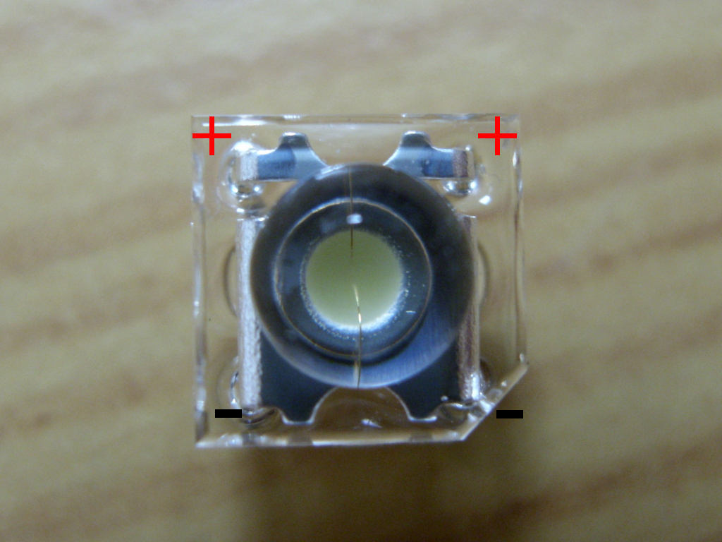

Gast #3797057
... schrieb:
> Oder deine Auffassung was verkehrt herum ist ist "verkehrt herum"
Der "massive" Teil des Innenlebens ist die Kathode, auch erkennbar an
der Fase an der einen Kante.
Der "dünne" Teil im Inneren ist die Anode.
Oder nicht?

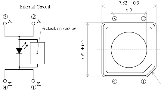

#3797131
@Helge A. (besupreme)
>Anhang: Datenblatt Nichia. Ich kenne die Belegung nur so. Und das ist
>andersrum als deine Vermutung.
Entspricht Dein Bild nicht exakt dem Bild des TO? Also wie dessen
Vermutung?
Es wäre mal interessant zu wissem, was für einen Typ er wo gekauft hat.
#3797134
An der Seite mit der abgeschrägten Ecke ist die Kathode. Das habt ihr
beide gleich.
Und weil das noch nicht gesagt wurde: die Abschrägung ist das kenn-
zeichnende Merkmal. Je nach Material können LED-Chips oben (per
Bonddraht kontaktiert) die Anode oder die Kathode haben.
XL
