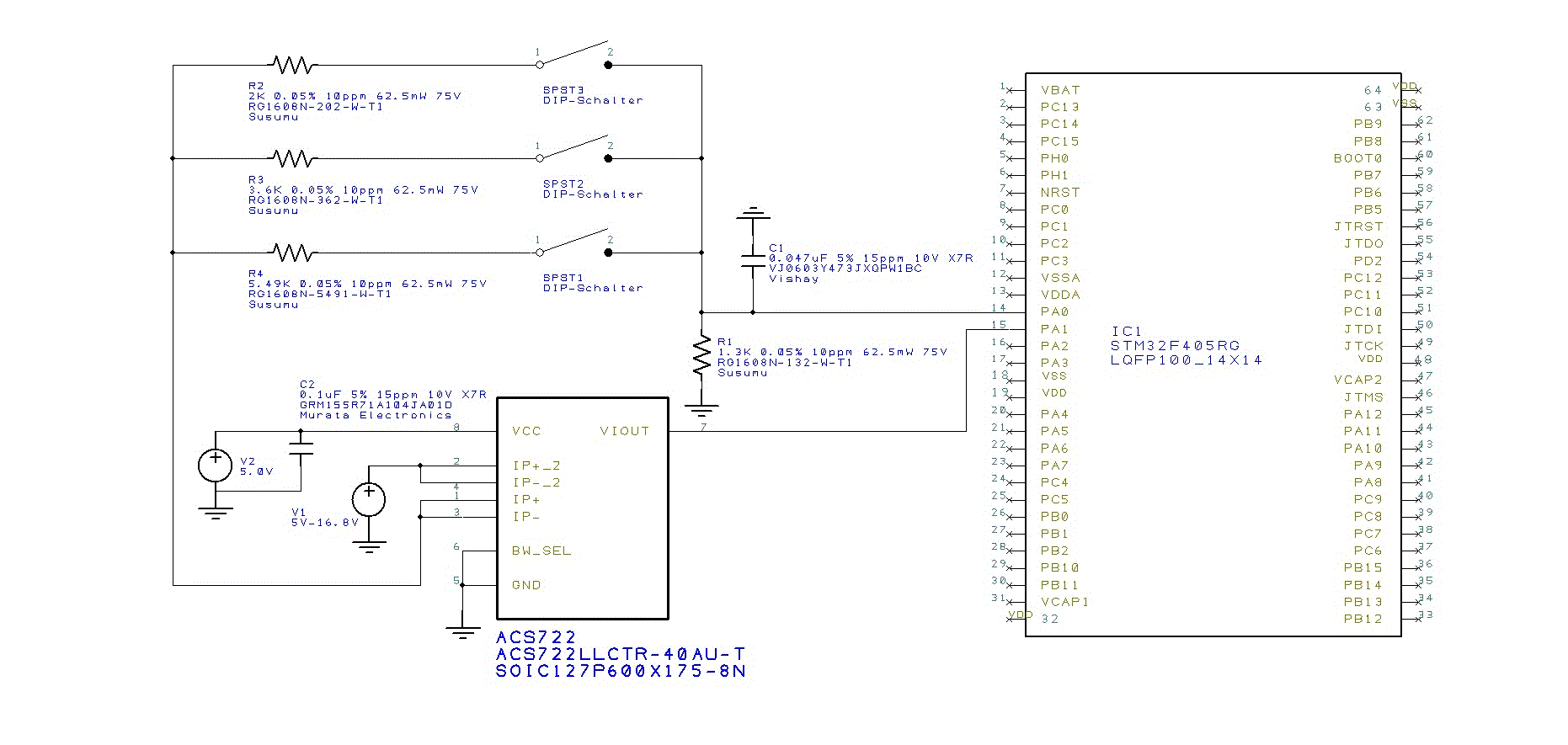

Hallo
Habe mich jetzt doch entschieden, aus Kostengründen und wegen der
Einfachheit mittels Spannungsteiler zu arbeiten (vorerst). Werde mal
damit Erfahrungen sammeln.
Muss zwischen 2S und 4S LILO messen können (Spannungsteiler schaltbar
mittels DIP-Schalter). Strom mittels ACS722 Sensor.
(Werde dann noch einen 5V Regulator einzeichnen. für die Versorung des
Sensors, STM32 und andere Geräte)
Ich weiss dass die DIP-Schalter ein gewisses Risiko bergen für den
ADC.... aber eine einfache Lösung dafür habe ich nicht gefunden (ausser
dem Verweneden nur eines Spannungsteilers über den gesammten Bereich von
5-16.8V)
Bin aber für jede Hilfe und Hinweise sehr dankbar und freue mich über
jede Kritik
Gruss
Andy

Nimm einen ganz normalen Spannungsteiler, den du auf die kleinste zu
messende Spannung auslegst.
Über N-Kanal FETs kannst du mittels Controller zum unteren Widerstand
weitere Widerstände parallel schalten, um auch höhere Spannungen zu
messen.
Du kannst noch z.B. 47k Ohm in Reihe zum ADC-Eingang schalten um den
Controller zu schützen.

Hallo Marius
Ups. Das war etwas zu viel neues für mich. Wäre sehr dankbar, wenn man
mir dies mit einer Skizze verdeutlichen könnte. Finde viele Informatioen
über  N-Kanal FET's. Ev. kann mir jemand helfen
Wird dann die Source nicht zu hochohmig, wenn ich 47k in Reihe schalte?
Noch einmal vielen Dank. Ich werde jetzt mal N-Kanal FET's versuchen zu
verstehen...
OP #3797438
Ja, 5V sind zu viel. Wird dann später noch angepasst. Resp. die
Spannungsversorung für den STM32 ist hier nicht eingezeichnet.
Also N-Kannal MOSFET: Durch eine regulierbare negative Spannung am
G-Gate wird der Strom zwischen Source und Drain reguliert.  hmmm aber
wie kann ich damit "über Controller zum unteren Widerstand weitere
Widerstände Parallel schalten"?
Danke
Andy
Der STM32F405 hat 2 Pins (PA4 und PA5), die +/-5mA vertragen. Wenn du
nur einen/keinen DAC brauchst, kannst du diese Eingänge nehmen und den
Schutzwiderstand deutlich kleiner machen. Alle anderen Pins sind mit 0mA
spezifiziert, da ist es sowieso Glückssache.
Mit FETs zu schalten wird knifflig, finde mal einen mit geringem
Leckstrom und geringem On-Widerstand. Die meisten haben 1uA bei 25(!)
Grad, damit brauchst du keine 0.05% Widerstände mehr...
Ich würde die DIL-Schalter durch Reed-Relais ersetzen und die wie bei
einem Auto-Range-Voltmeter per Programm schalten. Dann kann dem STM32
normal nichts mehr passieren. Ja, Selbstzerstörung per Programm geht
noch ;)
Relais hätten auch den Vorteil, dass der Akku nicht über den
Spannungsteiler entladen wird.
