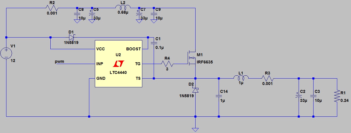

Guten Morgen zusammen.
Ich bin gerade dabei meine Step-Down Schaltung mit LTspice zu
simulieren. Die Schaltung ist im Anhang zu sehen. Gewollt ist den MOSFET
mit einer Softstart PWM anzusteuern und ihn dann mit einer konstanten
PWM zu betreiben.

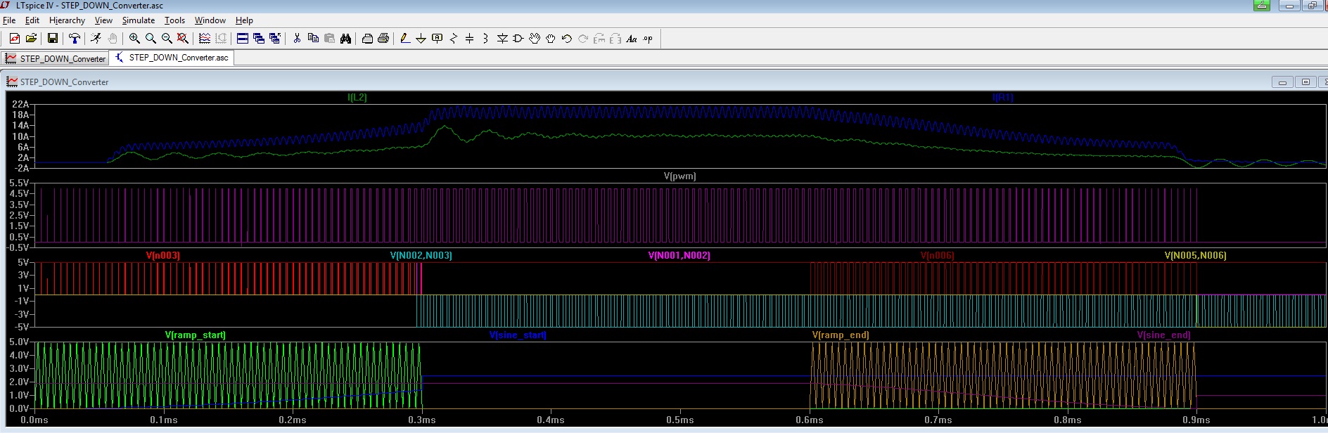

Im unteren plot_pane sieht man den Verlauf der Dreiecksspannung
[V(ramp_start)} und Sinusspannung [V(sine_start)] mit der ich die
Softstart PWM erzeuge. Im 2. PP sieht man V(n003) und V(N002,N003) mit
der ich sowohl die Softstart PWM als auch die konstante PWM erzeuge. Der
obere PP zeigt den Stromverlauf durch die Induktivität L_2 (PI-Filter)
und dem Lastwiderstand R_1.
Was mir aufgefallen ist, dass wenn die PWM vom Softstart in den
kontinuierlichen Betrieb geht (bei 0.3 ms), erhalte ich im Verlauf
I(L_2) Überschwinger.
Wieso treten beim Übergang Überschwinger auf und wie können diese
beseitigt werden? Hoffe ihr könnt mir da weiter helfen.
Gast #3797476
Also die Schaltung ist etwas ungewöhnlich:
- C14 sollte überhaupt nicht da sein - schon gar nicht 1µF. Das ist
völliger Murks!!
- L1 ist mit 1µH sicherlich viel zu klein. DC/DC-Wandler haben je nach
Frequenz 10µH...100µH.
Korrigier' mal die Schaltung, dann sieht man weiter.
