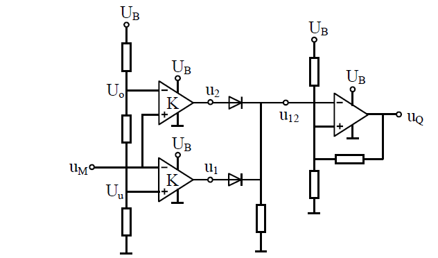

Hallo Freunde :)
 Ich habe einen Ultraschall-Sensor SRF06 gekauft, dies hat ein
Ausgangsignal von 4mA bei einer Entfernung von 2cm, und 20mA bei 5,1 m
diese Ausgangstrom lasse ich durch einen Wiederstand von 250 Ohm
fliessen, und hab jetzt einen Ausgangsspanung von 1V bei bei einer
Entfernung von 2cm
und 5V bei 5,1m . Ich will aber einen Schaltsignal am Ausgang, welche
nur bei einer Abstang von 2cm und 2,5m ein Aktor schaltet.
Ich habe mir überlegt einen selbst gebauten Fensterkomparator zu
verwenden.würde das klappen? was muss ich beachten?.
Bin mal gespannt auf ein paar Kommentare und Hinweise :).

Auf der Seite ist auch ein kleines Applikationsbeispiel, wie man 1..5V
bekommt (für einen A/D-Wandler).
Fensterkomparator zur Auswertung ist dann in Ordnung. Ich sehe da keine
Besonderheiten, die zu beachten wären...
Gast #3797659
2cm sind als das untere Ende des Messbereichs angegeben. Ein kleineres
Signal als 4mA (entsprechend 2cm) wird der Sensor nicht ausgeben. Dein
Fensterkomparator hat deshalb keine weitergehende Funktion als ein
normaler Komparator, der beim Abstand 2,5m schaltet.
Der Fensterkomparator würde nur dann einen Unterschied machen, wenn der
Sensor nicht angeschlossen oder defekt ist.
OP #3798918
Erstmal vielen Dank zu allen.
Da ich noch nicht genug praktische Kenntnisse habe, bin noch bisschen
verwirrt, welche Komparator soll ich verwenden? soll ich das als
invertierend betreiben? weil ich will ein schalt Signal von 5V am
Ausgang haben nur wenn ein Hindernis 2,5m oder weniger weg vom Sensor,
das entspricht 3V oder kleiner als 3V am Ausgang des Sensors
