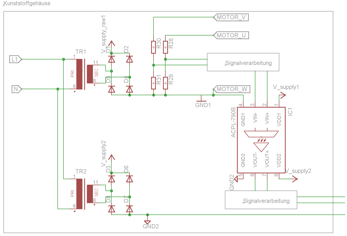

wir planen nach einen Frequenzumrichter die Spannungen zwischen den
Motorphasen zumessen. Mit galv. trennden Tastköpfen (Testec si9001)
funktioniert das ganze schon mal ganz gut, ist aber relativ teuer (ca.
300€ pro Messstelle).
Um das günstiger hinzukriegen hab ich mir mal folgendes gedacht: Aus
Netzspannung werden mit zwei Printtrafos (Zweikammerwicklung, Zulassung
nach VDE, UL, z.b Reichelt EE 20/10 106) zwei galvanisch getrennte
Spannungversorgungen aufzubauen. Eine dient dazu die Messtechnik an den
Motorphasen zu versorgen und wird dazu groundmäßig mit einer Motorphase
verbunden. Die zweite dient dazu die Signalaufbereitung und ev. µC/DSPs
zu versorgen. Die Signale sollen dann extern weiterverarbeitet werden
(Logger, NI-Module). Von dem her sollte/muss die zweite Stromversorgung
berührsicher (Schutzkleinspannung) sein. Die Messsignale werden per
Trennverstärker/Optokoppler auf die berührsichere Seite übertragen. Zur
Verdeutlichung der Anhang (Das da Sicherungen, Spannungsregler etc.
fehlen ist klar ;-)) Soweit zum Hintergrund.
Jetzt die Frage. Das Potential der Stromversorgung an der Motorphasen
springt durch den FU ja mit 6kHz-20kHz rechtecksförming zwischen +280V
und -280V zu Erde. Wird die Isolation von Trafo1 und vorallen die der
Optokoppler/Isolationsverstärker dadurch stärker belastet, als wenn eine
Gleichspannung oder ein 50Hz Sinus anliegen?
Das kann nur der Trafohersteller beantworten, in den normalen
technischen Daten wird man da wohl nichts finden. Optokoppler usw.
dürften weniger kritisch sein.
Ich frage mich aber auch, wozu das ganze:
> und -280V zu Erde
Dann miss das doch einfach direkt, und wenn du die Spannung zwischen den
Phasen wissen willst, dann eben die Differenz.
Georg
