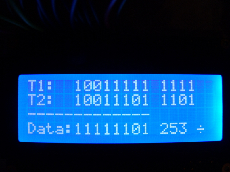

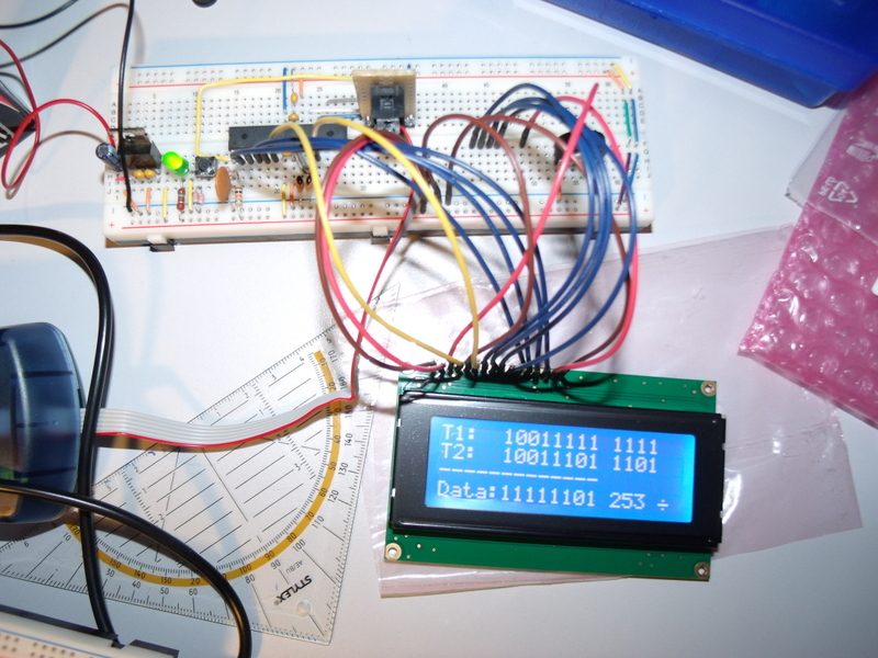

Hallo Zusammen,
ich habe hier mal ein Programm geschrieben, welches Simuliert, wie ein
Zeichen im 4-Bit Modus an mein HD44780 kompatibles LCD (EA W204B-NLW)
von Electronic Assembly übertragen wird. Zur Hilfe habe ich hier die
Routine von der Seite genommen
(http://www.mikrocontroller.net/articles/AVR-GCC-Tutorial/LCD-Ansteuerung).
Ich habe halt versucht zu verstehen, wie der Kontroller angesteuert
wird. Betrachtet habe ich hierbei erst mal nur die Datenübertragung an
sich.
Mit der Funktion „lcd_data()“ wird hier ein Datenwert (253) an den
Kontroller geschickt. Dies passiert wie folgt. Zuerst wird das gesamte
Byte an die Funktion „lcd_out()“ geschickt. Dabei werden die oberen Bits
mit 1111 und die unteren mit 0000 maskiert. So das mit „data &= 0xF0“
dafür gesorgt wird, dass nur noch die Daten an sich (4 oben Bits)
vorhanden sind. Dann wird in der eigentlichen Funktion mit „Port &=
~(0xF0>>(4-0))“ dafür gesorgt, dass erst mal die Pins am Port, welche
zur Übertragung genutzt werden auf 0000 gesetzt werden. Dann wird mit
„LCD_PORT |= (data>>(4-LCD_DB)“ dafür gesorgt, dass nur noch die 4
Bit-Daten an die Pins gelegt werden. Der restliche Port bleibt also wie
es ist.
Dann kommen auf die gleiche Weise die restlichen 4-Bits (unteren)
hinterher. Nur wurde vorher mit einem linksshift (data<<4) dafür
gesorgt, dass die untern 4-Bits jetzt an der Position der 4 oberen Bits
liegen und auf gleiche Art und Weise wie die eigentlichen oberen Bits
übertragen werden.
Wenn ich also von dem Zeichen 253 ausgehe (0b11111101), dann wird zuerst
die obere Hälfte (1111) und dann die untere Hälfte (1101) übertragen. So
das im gesamten Ergebnis die 253 (11111101) übertragen wurde. Man sieht
auch, dass zu jedem Zeitpunkt (T1 & T2) die 4 anderen (hier oberen) Pins
vom Port unverändert bleiben.
Ich hoffe ich habe es so richtig verstanden.
Christian

von Karl H. (kbuchegg)
Na ja. Von einer 'Simulation' bist du noch weit entfernt.
Dein Programm zeigt eigentlich nur an, wie ein 8 Bit Wert in 2 4 Bit
Teile zerlegt wird. Das ist zwar ein integraler Teil, der
notwendigerweise bei der Kommunikation mit einem HD44780 im 4 Bit Modus
anfällt, aber es ist nur ein kleiner Teil davon. Da fehlt zb noch das
ganze Geklimpere mit den Steuerleitungen, denn die Übertragung ist ja
nicht einfach nach dem Muster: erst leg ich die ersten 4 Bit an, dann
leg ich die 2.ten 4 Bit an und schwupdiwupp ist das Byte im
LCD-Controller.
Wenn dir da was unklar ist, dann frag bitte im Forum. Aber zu einem
Eintrag in der Codesammlung reicht das gezeigte meiner Meinung nach
nicht wirklich.
