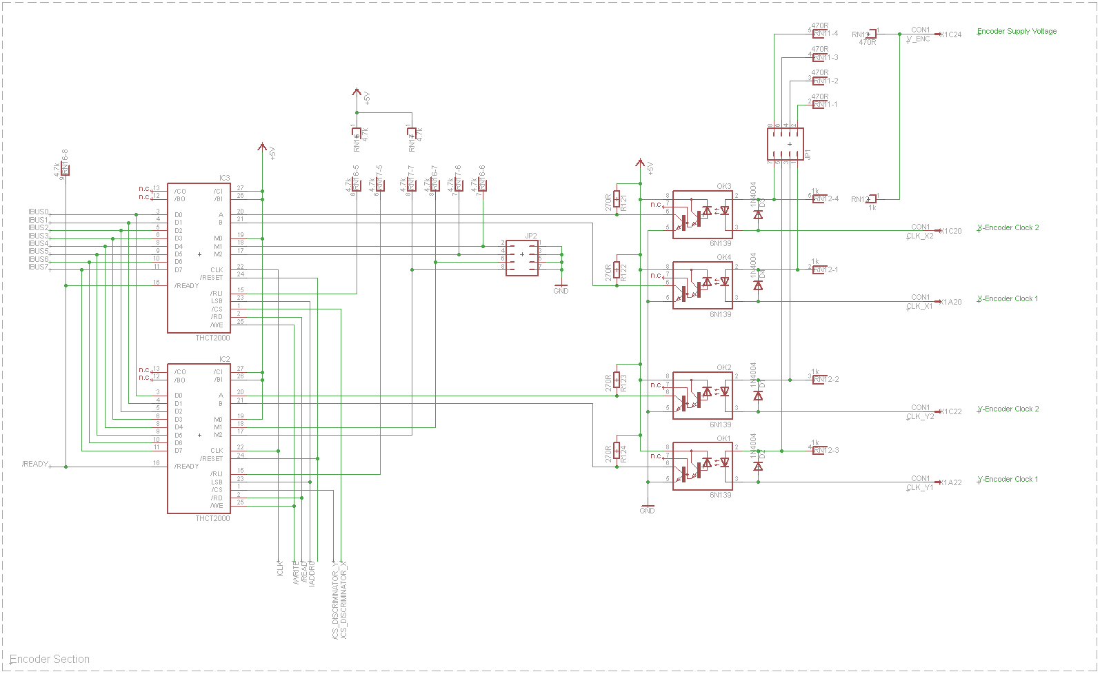

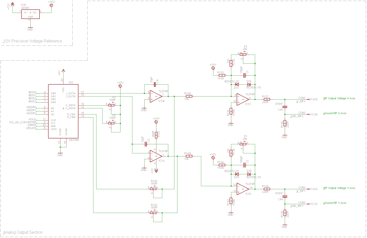

In der Steuerung für die Ausgabe des analogen Steuersignals ein 12bit
AD-Wandler (Analog Devices AD7549) verbaut. Den entsprechenden
Schaltplan habe ich anbei angehängt. Ebenso liegen die Tacho-Signale
nicht nur am Servo-Treiber sondern jeweils auch an der Steuerung an, wo
die Drehrichtung ausgewertet wird und die Schritte gezählt werden (s.
zweiter angehängter Schaltplan).

Bei einem Verfahrensweg von knapp 5m auf der X-Achse macht dies beim
12bit-Analogwandler eine rein rechnerische Auflösung von knapp 1,22mm
pro Schritt (jegliche Toleranzen und Fehler noch gar nicht mit
einbezogen).
Leider liegt die Steuerung gerade vollkommen zerlegt vor mir, so dass
ich die tatsächliche Genauigkeit leider gerade nicht vermessen kann;
jedoch kommt mir dieser Wert aus Erfahrungen der Vergangenheit deutlich
zu hoch vor.
Daher frage ich mich, ob ich hier irgendetwas übersehe bzw. etwas bei
der Ansteuerung der Servo-Treiber missverstanden habe.
Ebenfalls erschließt sich mir das Auswerten der Encoder-Signale seitens
der Steuerung nicht ganz. Kann ich hieraus während des Fräsvorgangs
irgendwelche Informationen zur Erhöhung der Genauigkeit ziehen?
Irgendeine Kopplung an die ausgegebene analoge Steuerspannung fällt mir
schwer, da Abweichungen hier ja erst verzeichnet werden können, wenn die
Soll-Position bereits verfehlt wurde.

der Trick daran ist, dass es sich im eigentlichen Sinne nicht um eine
Steuerung sondern eine Regelung handelt:
Der Servo-Treiber-Ausgang stellt ein Steuersignal für die
Geschwindigkeit der Achse dar, nicht für die Position. Beachte, dass es
ein +/-10V Signal sein muss.
Über die Rückmeldung der Impulse vom Drehgeber kann die CNC die
Istposition der Achse berechnen. Zusammen mit der intern gebildeten
Sollposition kann nun ein Positionsregelkreis aufgebaut werden, dessen
Ausgang das +/-10V Signal für den Servotreiber ist.
Die Auflösung der Position hängt also von der Auflösung des Gebersystems
ab.
