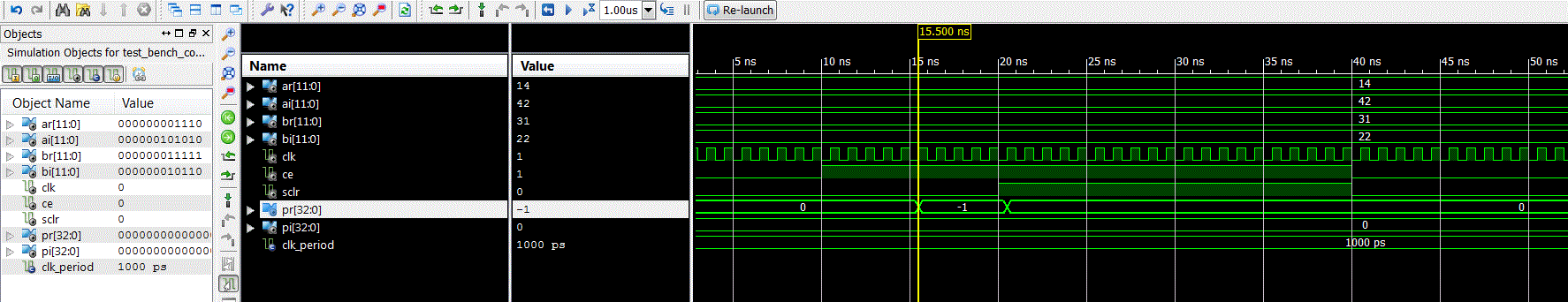

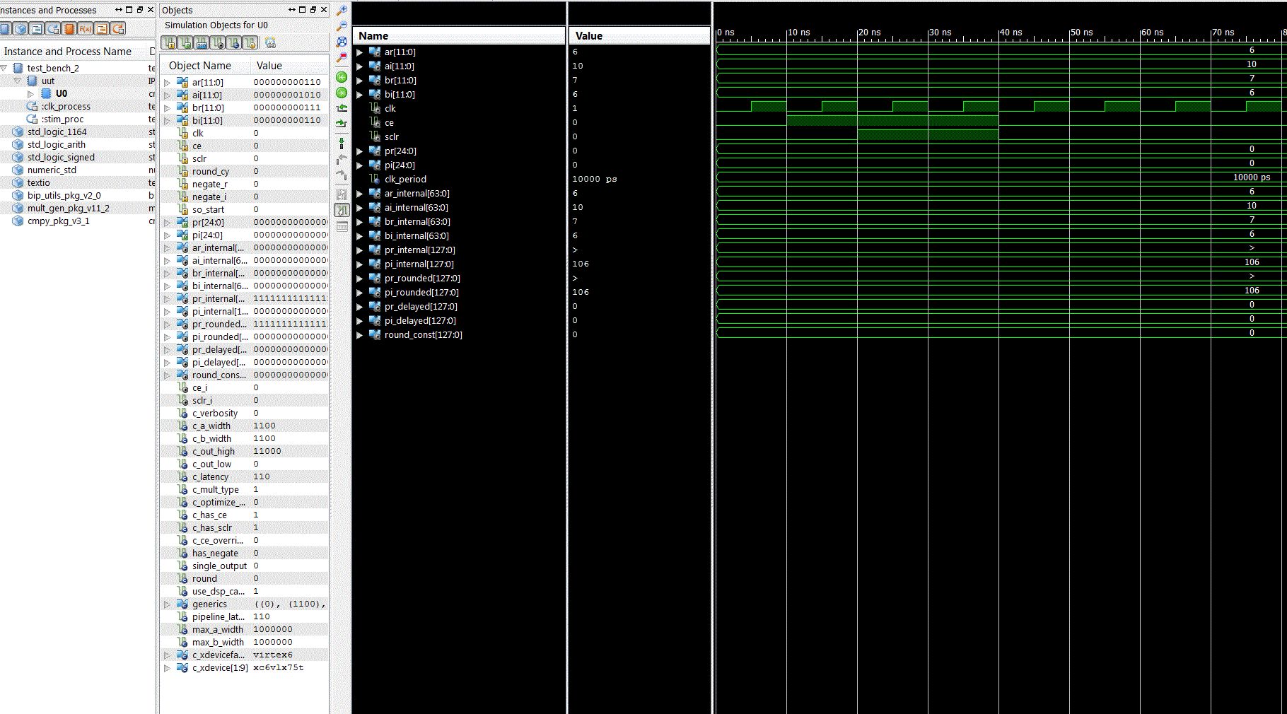

Ich möchte folgenden IP Core unter ISE 14.7 verwenden (Complex
Multiplier v3.1). Im Datenblatt steht, dass eine Test Bench nicht
unterstützt wird (siehe
http://www.xilinx.com/support/documentation/ip_documentation/cmpy_ds291.pdf)
Ich habe trotzdem eine Test-Bench angelegt:
Die Eingänge (Faktoren) ar, ai, br und bi belege ich mit Werten. Das
Signal cs lege ich auf ‚1‘. An den Ausgängen pr und pi sehe ich bei
gewissen Eingangskonfigurationen einen Wert (dieser stimmt allerdings
nicht mit einem Multiplikationsergebnis überein) .
(1) Kann ich den einzelnen IPCore simulieren?
(2) Kann ich ein übergeordnetes File simulieren, welches diesen IPCore
enthält?
(3) Falls "nein",  wieso erhalte ich bei gewissen Eingangskonfiguration
von ar, ai, br, bi ein Resultat pr, pi in ISIM??
(4) Falls "nein" wie kann ich das ganze „simulierbar“ machen?
Vielen Dank

Kann es sein, dass die Simulation bei mir nicht funktioniert aufgrund
der Version ISIM 14.4? Im Datenblatt wird ISIM 13.1 genannt. Vielleicht
kann mir einer ja mal seine Test Bench hochladen.
Gast #3800236

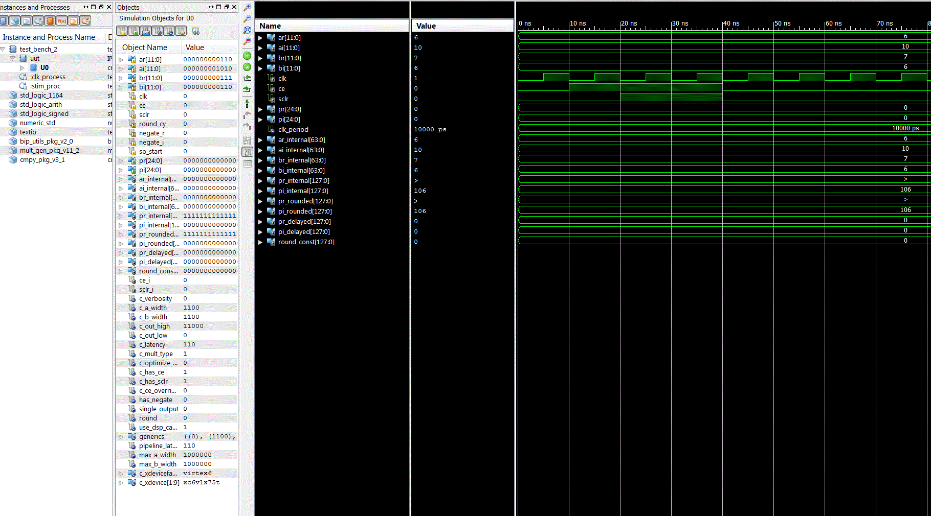

Zur Aufklärung: Es lag an meiner Takteinstellung. Christian R. du
hattest recht. Im Kleingedruckten steht, dass es zu Fehlern im Resultat
kommt, wenn der Takt von clk/2 = 1ps abweicht. Danke euch.
