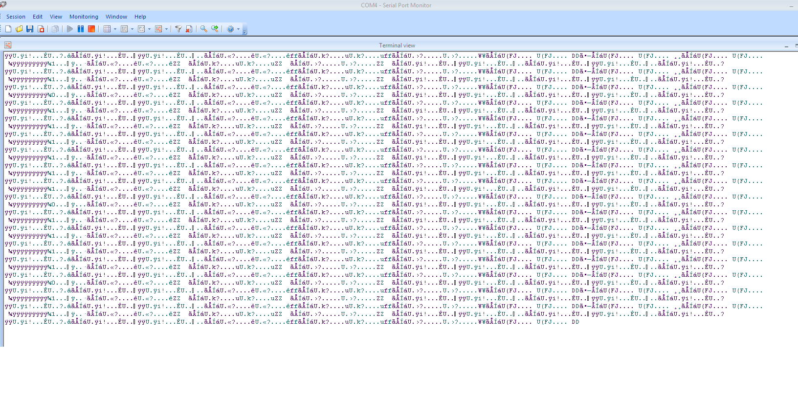

folgende Situation:
Ich habe ein PC (Win7 Prof) und ein Temperaturerfassungsgerät mit einen
Fühler dran. Die beiden Geräte sind über eine serielle Schnittstelle
verbunden. Ich hatte einfach mal einen Schniststellentester dazwischen
gehangen weil ich sehen wollte, wie die Daten aufgebaut sind.
Da das ziemlich komisch ausgesehen hat, habe ich mir eine Software
runtergeladen die das auch macht. Nun beides sah identisch aus.
kann mir hier einer sagen was sein könnte? Ist das verschlüsselt?
Ich hatte angenommen, dass ich hier was in Klartext sehe oder ähnliches.
Gast #3799545
Stimmen denn die Schnittstellenparameter(Baudrate, Bit Anzahl)?
warum sollte es im Klartext übertragen werden, wenn es nie ein Mensch zu
sehen bekommt?
Um zu erkennen was hier übertragen wird, brauchen man mehr wissen über
den Inhalt.
Kannst du uns auch Zeigen was welche Temperatur zu den Daten gehört?
Und mal bitte die Daten als Hex schicken und nicht als Bild.

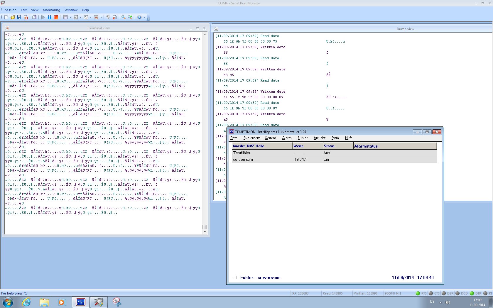

OP #3799553
Ja die Schnittstellenparameter stimmen 9600 8N1. Als Hex; muss ich mal
schauen ob das Programm das log so speichern kann
Ich schau nochmal. Hier noch ein andres Foto
Rechts unten ist das Eigentlich Programm und die anderen Fenster sind
Seriellen logg Programm.

OP #3800411
danke erst mal für die Hinweise.
Folgendes habe ich gemacht.
Ich habe zuerst das Programm gestartet was Den Datenverkehr der
Seriellen Schnittstelle belauscht.
Dann habe ich das Temperaturerfassungsprogramm gestartet.
Ich kann bis zu 100 Fühler installieren habe aber nur ein
Temperaturfühler installier. Dieser Fühler hat die Network address
0000001E4A46.
Der Aufzeichnungstakt ist 2min.
