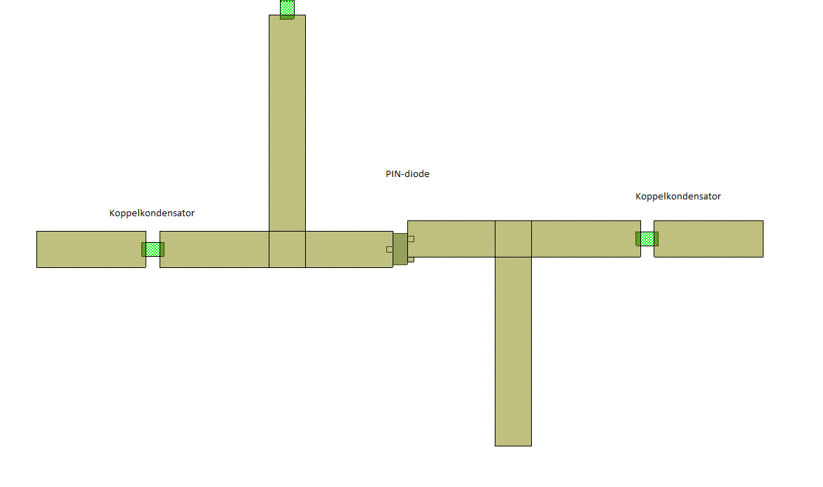

b) zum Layout. Wie mache ich es richtig mit dem Ground? Siehe das
angehangene Bild. Das soll ein Schalter mit PIN Dioden im SOT23 sein.
Soweit so gut. Aber, wie mache ich die Ground-Verbindungen richtig. Ich
möchte alles auf einer einseitigen Leiterplatte machen, d.h. ich könnte
doch jetzt eigentlich den ganzen oberen Teil mit Ground füllen (und halt
ausreichend Abstand zu meinen Streifenleitern einhalten). Oder wie macht
man es richtig?
Danke schon im Voraus für die Tipps.
Gruss
Tobias

b)
Man nimmt im allgemeinen zweiseitige Leiterplatten (siehe Dein Bild).
Du hast ja schon mit dem Rogers und zweiseitig berechnet.

Wie würdest du die Verbindung zum Ground machen?

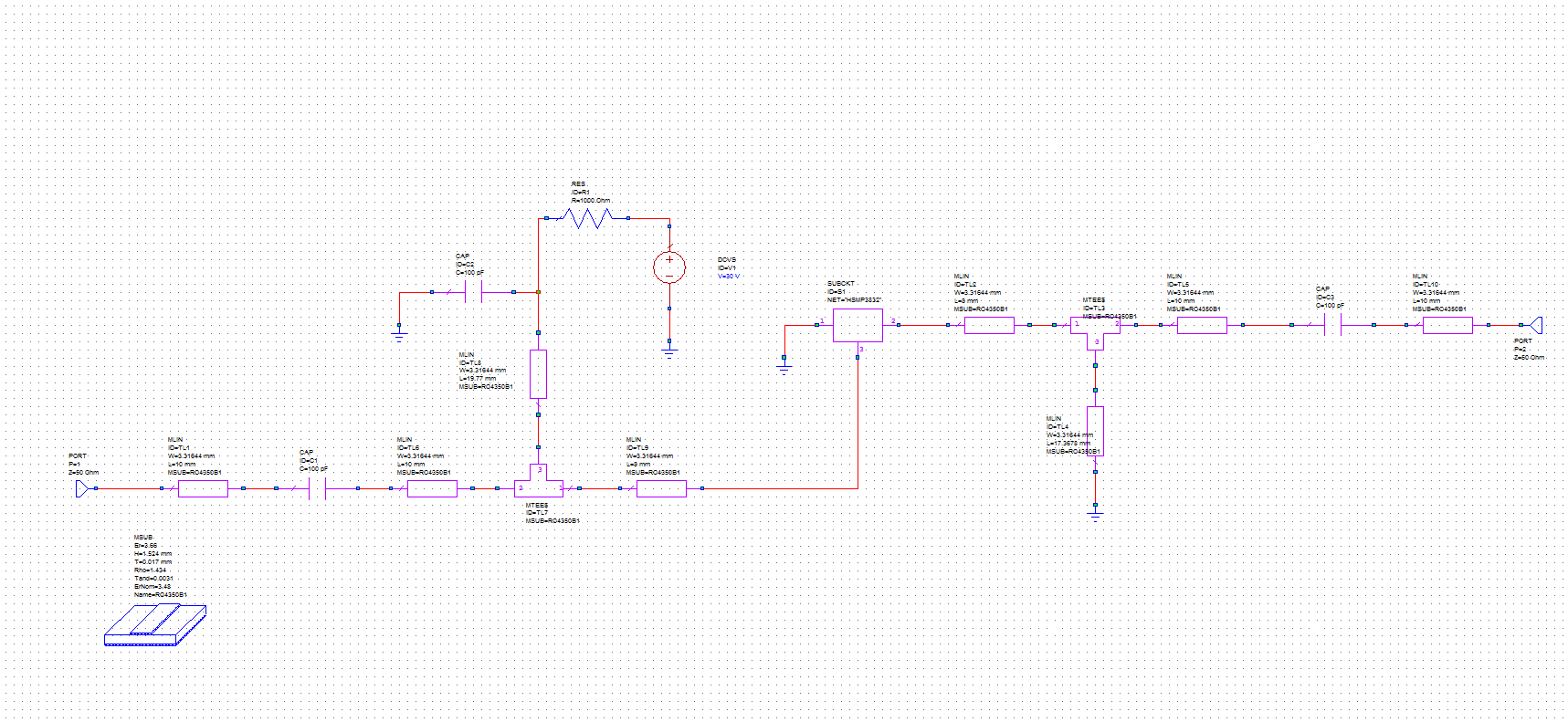

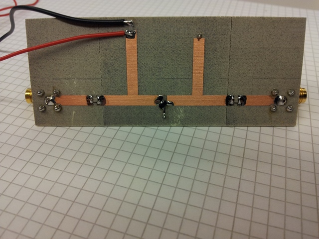

OP
Hallo nochmal
habe die Schaltung hier mal aufgebaut. Mit dem APLAC Model kann ich in
MWO leider irgendwie gar nix anfangen, also habe ich da einfach ein
normales SPICE model einer anderen Diode hinterlegt, damit funktioniert
zumindest mal die Simulation (auch wenn die Werte sicherlich nicht genau
stimmen werden).
Also, die aufgebaute Schaltung funktioniert im grossen und ganzen, aber
was nicht so toll ist:
a) die Einfügungsdämpfung ist mit 2 dB schon recht hoch bei 2.5 GHz
b) der Eingangsreflexionskoeffizient (S11) ist wirklich nicht toll, so
um die 10 dB.
Was habe ich falsch gemacht? die beiden Stichleitungen sollten
eigentlich Lambda/4 Länge haben, und sind dann an Masse angebunden. Die
Verkürzung der Wellenlänge auf den Substrat habe ich berücksichtigt.
Bild vom Aufbau ist im Anhang.
Gruss:
Tobias
Hi Tobias
Simuliere deine schaltung ohne MS Leitungen, sann siest du ob die
Pin-Dioden allein sollche IL und RLosses verursachen. Ich denke schon.
So wie ich mich errinere hat ein Pin-diode bei 2.5GHz -12 Anpassung und
IL bei ---0.4 deswegen.
Übrigens, nimm BAR14,15 oder 16 von Infineon in Standard AWR XML Library
unter Dioden\Pin dioden. Dieses hat normales Spice model und kann ohne
Problemen simuliert warden. Ich vermute dass für ein Aplac model
brauchst Du zusätzliches Aplac simulator Lizenz, die bei Dir fehlt.
Das Problem mit der Anpassung liegt vor allem an parasitärischem
Induktivität von Diod, dieses kannst Du in smallem Frequenzbereich durch
ein zusätzliches Kondensator kompensieren.
Grüße,
Andriy.
