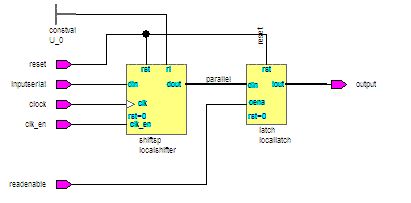

Hier ist was aus einem alten Design: 16Bit zu parallel mit Latch.
-- VHDL Entity adc_aquisor_lib.serial2parallel.symbol
-- Created: by - jschuhm.ti.com (ASICundFPGA-Rechner4)
--          at - 14:25:58 28.11.2004

Bonjour,
danke Jürgen für den ausführlichen Quelltext. Hatte es mit Olafs
Variante mal probiert. Sieht jetzt so aus als würde es funzen. Kann die
Daten aber nochnicht verifizieren. Ist das denn richtig, das der &
Operator gleichzeitig das neue Bit von rechts reinschiebt und somit
eine Shiftfunktion erübrigt?
also würde '10' & '1' zu '101' ?
jetzt mal abgesehen davon, ob ich die syntac richtig habe.

>Ist das denn richtig, das der & Operator gleichzeitig das neue Bit von
>rechts reinschiebt und somit eine Shiftfunktion erübrigt?
nein, der & Op "klebt" im Grunde nur zusammen. In der Zeile siehst Du
auch, dass das linke Arg von & um 1 verkürzt wurde. Anonsten gäb's
Mecker vom compiler.
reg := reg(BITS-2 downto 0) & ADU_DOUT;
Viele Grüße
Olaf
