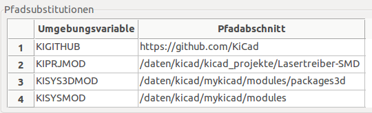

ich muß mich leider mal wieder mit einer Anfängerfrage an euch wenden:
Nach der Installation von KiCad (2014-03-19 BZR 4756) fehlt die
Eintragung für die Umgebungsvariable KISYSMOD in meinem System. Die
entsprechenden Felder im cvpcb und im pcbnew sind leer. Meine
(stümperhaften) Versuche mit export KISYSMOD=.... waren leider
erfolglos.
Die Bibliotheken habe ich mit Hilfe des Installations-Scriptes auf den
lokalen Rechner geladen.
Ich hoffe ihr konnt mir zeigen wo ich die Umgebungsvariable eintragen
muß.

ich konnte es mittlererweile lösen.
Wichtig ist, dass in der kicad-env.sh bzw. kicad.sh in /etc/profile.d/
die Umgebungsvariablen mit "export" definiert werden.
Bsp:
export KISYSMOD=/PFAD/ZUR/LIB/
