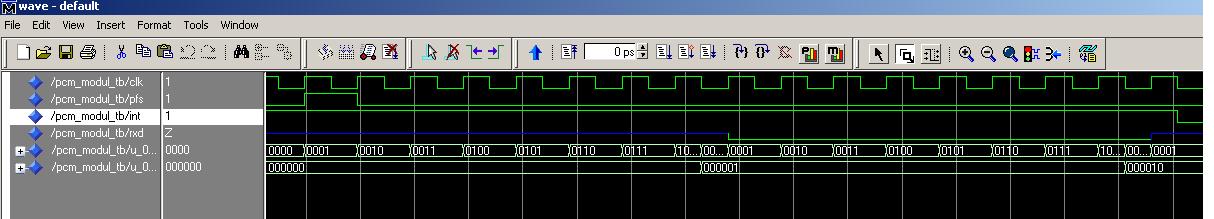

OP #252921
Hallo
So wie es aussieht haut das alles nach dem Place and Route nicht mehr
hin.Ich hab mal ein Bild hochgeladen das zeigt wie es aussehen sollte.
In der Simulation klappt alles wunderbar.
Das Problem das ich habe ist, dass bereits mit der steigenden Flanke
des PFS Signals das parallel dazu steigende Clock Signal erkannt werden
muss.
Alle anderen Module laufen, nur das erste Bit ist noch ein Problem.
Vielleicht kann mir ja jemand helfen.
Olli
