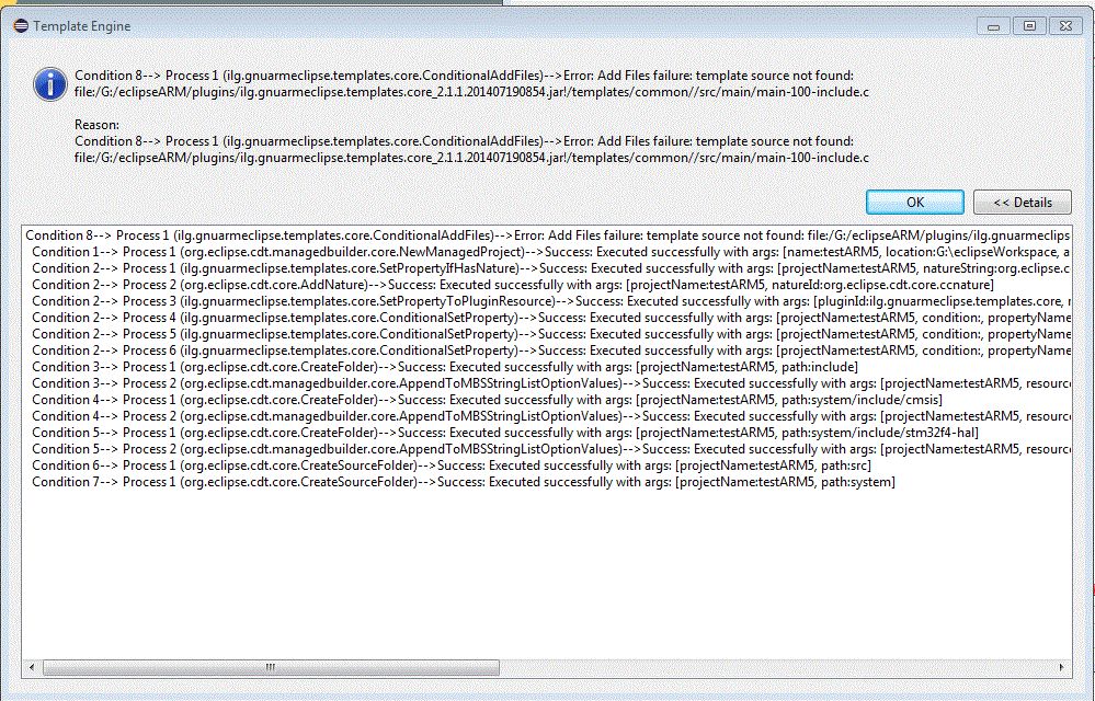

Ich habe mir ein STM32F429 Discovery Kit gekauft und möchte jetzt damit
rumspielen. Als Toolkit versuche ich gerade die Eclipse Variante mit
Toolchain zu installieren. Ich habe da schon verschiedene Tutorials
durch finde aber nichts zu dem Fehler, welchen ich da bekomme.
(Jetzt in den Anhang schauen)
Wenn ich das richtig interpretiere, sollte das Template aus dem GNU ARM
Eclipse Plug In und Help->Install new software kommen.
Die Toolchain habe ich von
https://launchpad.net/gcc-arm-embedded/+download
Jetzt gibts da aber nur eines. Reinstallieren löst es nicht. Ich weiß
nicht weiter
Helft mir, Obi-Wan Kenobi. Ihr seid meine letzte Hoffnung

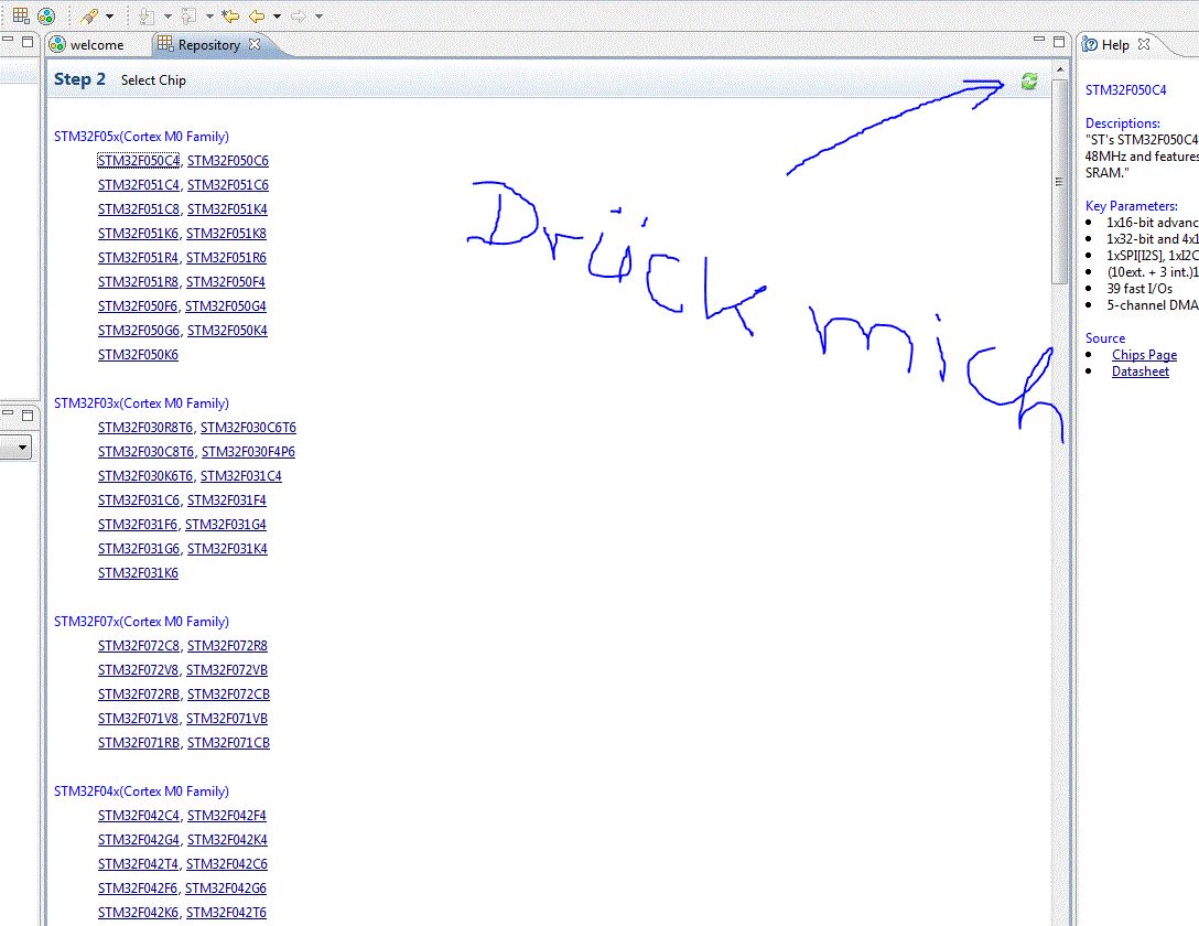

Irgendwo hab ich gelesen, das CooCox für das Discovery Board (STM32F429)
(noch) nicht vorgesehen ist ... nur mit Trickserei.
Ich hatte mir vorgenommen, so wenig wie möglich an dem Toolchain / IDE
Gedöns rumzubasteln. Aber irgendwie scheint das nicht wahr zu werden.
Eigentlich will ich nicht viel. Auf dem Touchdisplay ein paar Zahlen
(Ein / Ausschaltzeit) einstellen und ein paar 0/1 ausgeben. So eine Art
Mini-Pulse Pattern Generator.
Da ich mich mit dem STM32 nicht auskenne gehe ich so vor:
1. Installieren IDE + was dazu gehört
2. Beispiele durchgehen
3. Erste kleine Spielerei zusammenkopiert aus den Beispielen
Bis jetzt hab ich 1. gemacht und bin bei 2. gescheitert. Was mich wieder
zu 1. zurückwirft, weil da irgendetwas nicht stimmt.
Also CooCox pflegeleicht mit dem hier?
http://www.ebay.de/itm/STM32F4-DISCOVERY-STM32F429-TFT-LCD-STM32-ARM-Cortex-M4-Development-Board-/161177600716?pt=Bauteile&hash=item2586ef02cc
Hab jetzt CooCox installiert und das hier gemacht
http://mikrocontroller.bplaced.net/wordpress/?page_id=58
Unter Repository findet sich oben rechts noch so ein grüner Fleckerl,
wenn man da drauf drückt kommt auch was für STM32F429/439 als Update.
LEIDER aber wird nichts angezeigt wenn man ein neues Projekt anlegt. Da
bleiben immer noch die alten Optionen.
Wie dem auch sei.
Ich bin die besagt Seite durch und hab das Testprogramm probiert. Die
wirklich gelungene Demo vom Ausgangszustand ist jetzt verschwunden und
die grüne LED blinkt :)   so wie sie soll.
Blinkt sogar mit Debugger.
Ich würd sagen, jetzt kanns losgehen.
