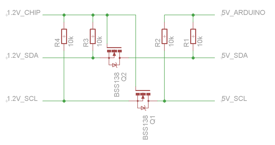

ich plane gerade die Ansteuerung eines selbst entwickelten Chips über
MatLab/Arduino/I²C.
Mein Problem: Der Arduino arbeitet mit 5V, unser Chip mit 1,2V. Ich
suche nun nach einem Levelshifter der mir aus meinen 5V I²C meine
benötigten 1,2V macht und umgekehrt. Ich habe eine Lösung mit jeweils
einem BSS138 FET in Daten- und Clock- Leitung ins Auge gefasst.
Kann mir jemand bestätigen, dass dies so möglich ist?
Chris
von (prx) A. K. (prx)
Nicht möglich. Spannung zu gering.

Kennt jemand eine andere Möglichkeit?
Der PCA9306 könnte das...
von Chris (Gast)
Danke!
von knibbel (nicht angemeldet) (Gast)
Schau Dir mal die ICs rund um den MAX3378 an. Die gehen auch bis 1.2V
runter...
Gruß,
Thomas
von Juri H. (juri)
Vielleicht auch noch der LTC4312...
von Andreas (Gast)
Der LSF0102 sollte Dir da weiterhelfen können.
http://www.ti.com/product/lsf0102
Grüße
Andreas
