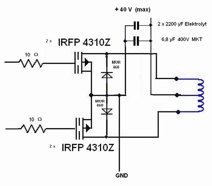

von Ludwig_S (Gast)
habe mir in letzter Zeit einige MOSFET's  "zerschossen".
Es gibt in diesem Forum schon ähnliche Anfragen, die ich mir auch
angeschaut habe.
Zur Sicherheit frage ich trozdem nochmal nach.
Die Schaltung im Anhang.
Jeweils 2x  IRFB 4110 parallel, angesteuert über jeweils 10 Ohm mit
MOS-Treiber MCP1407
Daten IRFB 4110:  100V  / 120 A  (Pulsed Drain Current 670 A)
Drain - Source zusätzlich mit MUR 460 geschützt.
Ich denke, strommässig ist die Schaltung grosszügig ausgelegt. Daher
vermute ich,
dass es zu den Ausfällen vielleicht ( ???) durch positive Überspannung
an Drain - Source kommt,
weil, gegen neg. Überspannung durch MUR 460 geschützt. Liege ich da
richtig?
Könnte eventuell an den Induktivit. in der
Spannungsversorgung liegen, bin mir aber nicht sicher.
Die Arbeitsfrequenz liegt im Bereich von ca. 150 - 220 kHz.
Sollte Drain - Source zusätzlich mit einer Supressor- oder
Überspannungsschutzdiode (oder Varistor ?)
gegen positive Überspannung gesichert werden, wenn das möglich oder
überhaupt sinnvoll ist ?
Oder eine Mosfet-Crowbar- Schaltung einsetzen ?
Eventuell die MUR 460  durch eine MUR 1560 ersetzen ?
Ist der MKT - Kondens. richtig bemessen ?
Gate - Source Strecke zusätzlich durch antiparallel Z-Dioden sichern ?
Sind diese schnell genug ?
Ich denke, mehr kann man da nicht machen. Aber was macht Sinn ?
Ich danke schon mal im Voraus für die Antworten.
von Achim S. (Gast)
IRFP4310 (wie im Schaltplan gezeichnet) oder IRGB4110 (wie im Text
beschrieben)? Beide können übrigens nur 120A, nicht 180A (der Bonddraht
hält weniger aus als das Silizium).
Außerdem hast du im Schalplan p-Kanäler eingezeichnet, es sind aber
tatsächlich n-Kanäler. Ich hoffe, die hast die Source beider
Transistoren tatsächlich auf GND gelegt (wie es sich für n-Kanäler
gehört, bei p-Kanälern wäre es falsch).
> richtig?
negative Überspannung an der Drain-Source Strecker kann sich aufgrund
der MUR460 nicht aufbauen. Allerdings kann diese Diode nur 4A. Wenn du
sie dauerhaft mit größeren Strömen belastest, brennt sie durch. Aber
selbst wenn die MUR460 durchgebrannt sein sollte verhindern schon die
Substratdiode der FETs, dass sich eine negative Spannung am Drain
aufbaut.
Du hast eine Induktivität als Last, die dir beim Abschalten positive
Überspannungen gibt. Erst mal musst du dich um die kümmern, ehe du über
parasitäre Induktivitäten in der Versorgung nachdenkst.
Was ist deine Last? Die Primärspule eines Flusswandlers? Eine Spule
eines Schrittmotors? Wie viel Strom fließt hier?
Davon hängt ab, ob die Mosfets bei dieser Schaltung zwangsläufig sterben
müssen und was die geeignete Gegenmaßnahme wäre.
von Ludwig_S (Gast)
Sorry, Textfehler richtig ist IRFP4310
ja, Schaltzeichen ist falsch gezeichnet
>> richtig?
> aufbaut.
das sehe ich auch so, nur zur doppelten Sicherheit die MUR460 eingebaut
daher dachte ich an eine Mosfet-Crowbar- Schaltung oder
Überspannungsschutzdiode oder Varistor. Das ist ja eigentlich auch meine
Frage.
Primärspule einer SSTC
mittlerer durchschnittl. Strom im Betrieb etwa 10 A bis 25 A dann
unterbricht die Sicherung.
Den Spitzen(Impuls-)strom konnte ich leider nicht messen, gehe aber
davon aus, dass dieser durch den Innenwiderstand des Netzteils begrenzt
wird, vielleicht 60 -100 A

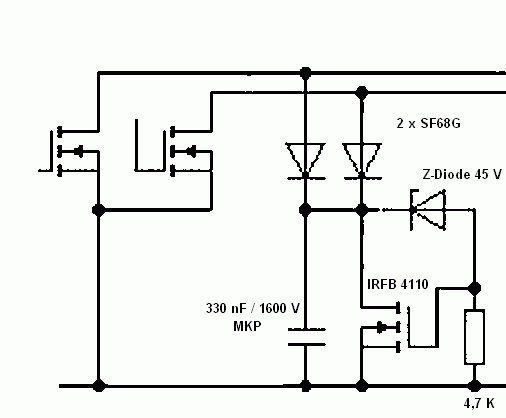

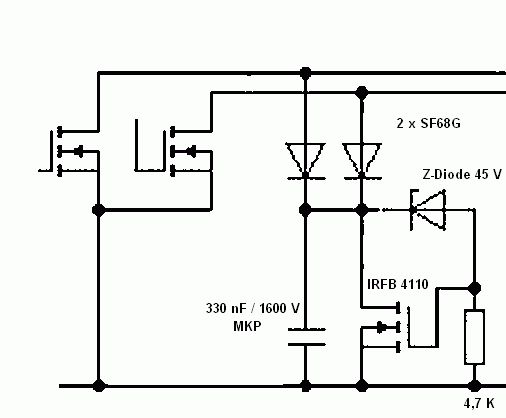

von Ludwig_S (Gast)
Da ich mich vor Antworten kaum retten kann (ein bisschen Ironie muss
sein),
hab ich mich mal umgeschaut, diese Schaltung gefunden , etwas
modifiziert und stelle sie mal zur Diskussion
Soll die positive Überspannung begrenzen.

von MaWin (Gast)
Und zwar auf ungefähr 50V.
Wie kommst du auf das dünne Bertt ?
Du hast einen Trafo, dessen Mittenanzahlfung an +40V hängt und dessen
eines Ende an Masse gezogen wird.
Welche Spannung liegt dann wohl am anderen Ende ?
80V.
Und dazu kommen induktive Störspitzen in der kurzen Periode der
Umschaltzeit in der bei Transistoren nicht leiten.
Klar liegt man damit knapp an den 100V die deine MOSFETs aushalten.

von Ludwig_S (Gast)
@MaWin
Danke für Antwort ersteinmal und ich möchte dir nun nicht zu "nahe
treten"
aber wenn du dir alle Antworten und Schaltskizzen  RICHTIG angesehen
bzw. duchgelesen hättest, würdest du bemerkt haben:
> 80V.
1. Bild: rechts ist KEIN Trafo mit Mittelanzapfung sondern wie auch
schon im Beitrag beschrieben die Prim-Spule einer SSTC
also kein dünnes Brett und keine 80 V
das 1. Bild ist ein Fragment des Leistungsteils, beide MOSFET's werden
gegenphasig angesteuert
induktive Störspitzen ist auch meine Vermutung. Daher die Schaltung im
2. Bild

von Achim S. (Gast)
Was ist der prinzipielle Unterschied?
von Ludwig_S (Gast)
Achim S. schrieb:
Der prinz. Unterschied ist der, dass das die Last und nicht die
Spannungsversorgung ist (die ist separat und im Bild auch nicht
eingezeichnet).
Es könnte natürlich sein, das bei dem Zusammenbrechen des Magnetfeldes
in der einen Primärspule ( = 3 Wndg. Cu-Draht 2,5 mm) in der anderen
Primärspule ( auch 3 Wndg. Cu-Draht 2,5 mm) eine Spannung ( 40 V ??? )
unduziert wird (und mit welcher Polung ?), ob dem so ist, weiss ich
nicht und das wäre eventuell die nächste Frage
von Helge A. (besupreme)
Das ist schon mal der richtige Weg. Deine Spule ist nun mal ein
Übertrager, und der funktioniert genau so. Vermutlich sind die erzeugten
Spannungen sogar noch um Spitzen mit hoher Spannung angereichert. Da
deine Transistoren nur 100V aushalten, mußt du dir eine sehr schnelle
und genaue Begrenzung für diese Spannungsspitzen ausdenken und diese nah
an den Transistoren aufbauen.
von MaWin (Gast)
Spiel schön alleine weiter.
Wenn du nicht weisst, daß es ein Trafo ist,
und nicht weisst, wie er transformiert,
dann noch frohes Schaffen.
von Achim S. (Gast)
du hast magnetisch gekoppelte Spulen, und damit einen Übertrager (bzw.
Trafo). Wenn du an der einen Spule einen induktiven Spannungsabfall von
40V einprägst, dann musst du an der anderen Spule (gleiche
Wicklungszahl) mit einem nominellen Spannungsabfall von (zusätzlichen)
40V rechnen. Wenn du versuchst, diese nominell 80V auf kleinere Werte zu
begrenzen, dann begrenzt du damit gleichzeitig die erreichbaren
Spannungen auf der Sekundärseite deiner SSTC.
Der jeweils gesperrte Transistor muss also nominell 80V aushalten, und
bei so einer "einfachen" Last wie dem SSTC evtl. auch deutlich mehr. Die
100V Typen sind sehr knapp gewählt. Ein Überspannungsschutz für diese
Spannungen würde gleichzeitig die Funktion der SSTC lahmlegen.
Während der Totzeit können die Spannungsspitzen noch sehr viel höher
gehen. Für diese kurzen, wesentlich höheren Spitzen kannst du dir ggf.
eine Begrenzung einbauen.

@Achim S.
zu deinem Beitrag:
schau dir bitte mal das Schaltbild der Endstufe an. du schreibst:
> (bzw.
gehen wir mal von Fall 1 aus.
Mittelanzapfung ist unser Bezugspotential und im oberen Anschluss der
Prim-Spule würde eine Spannung von + 40 V anliegen (oder induziert
werden)
und am unteren Anschluss auch + 40V dann entsteht keine
Spannungsüberhöhung (ist ja gleiches Potential von +40 V ) . Ich
klammere jetzt einmal bewusst
Überspannungsspitzen aus, die aber in der Praxis auf jeden Fall beachtet
werden MÜSSEN. Es geht hier nur um das Funktionsprinzip.
Fall 2 wäre:
werden)
und am unteren Anschluss jetzt   -40V. Diese negative Spannungsspitze
würde über die untere Schutzdiode MUR460 über GND und den 6,8 yF
Impulskondensator gegen  + der Versorgungsspannung kurzgeschlossen, was
auch so gewollt ist um dem unteren MOSFET zu schützen.
Der Impulskondensator kappt die also die Spannungspitze.
Ob diese Dimensionierung 6,8 µ  in der Praxis ausreicht, steht auf einen
anderen Blatt.

da will ich hin, dafür die Schutzschaltung siehe 2. Bild oben.

von Achim S. (Gast)
Wieso das denn? Bezugspotential für die FETs ist GND. Das haben sie an
der Source, und die Spannungsdifferenz zu GND bestimmt, ob der FET
durchknallt.
Wenn der untere FET leitet liegt an der unteren Spule unten GND an, am
Mittelabgriff liegen 40V, am oberen Ende der Spulen mit dem sperrenden
FET liegen noch mal zusätzliche (induzierte) 40V. Macht in Summe 80V,
die der sperrende FET aushalten muss (ohne zusätzliche
Überspannungsspitzen).
Achim, du hast Recht. Danke für den Hinweis

Eines der Dinge die noch nicht angesprochen wurden: Snubber. Die haben
die Aufgabe die Spitzen zu fressen. Das ist nur ein Name gemäß der
Aufgabe. Dahinter verbergen sich verschiedene Bauarten. Wenn Du einen
Schaltplan lieferst können wir Dir bei der Wahl helfen. Lies dich aber
selber in das Thema ein und suche in den Schaltpänen zur Teslaspule nach
diesen Baugruppen.
