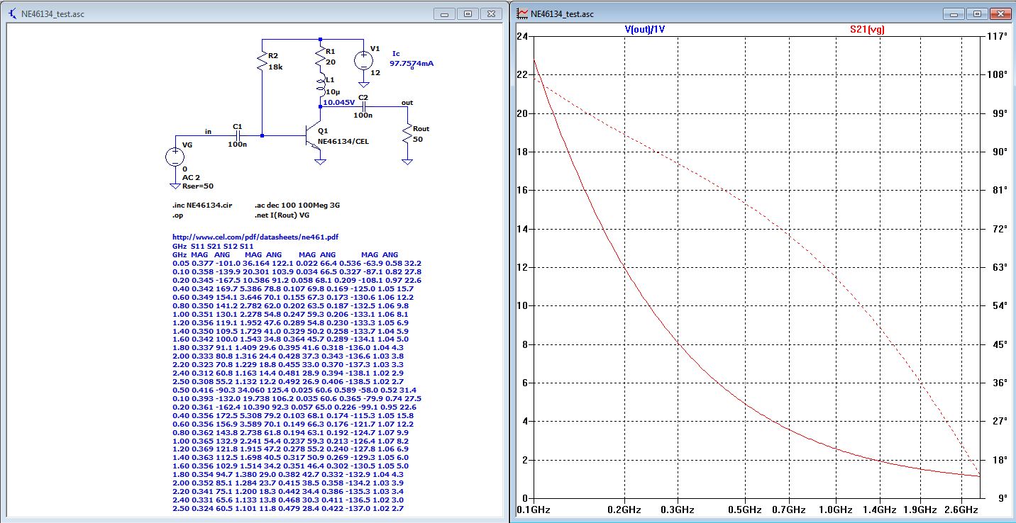

ich versuche im Moment eine HF Transistor zu simulieren. Hab mir einen
rausgesucht als Beispiel für den es ein Spice Model gibt und S Parameter
für unterschiedliche Arbeitspunkte. NE46134/CEL
Jetzt will ich eine Simulation aufbauen für die genau diese Parameter
aus dem Datenblatt zutreffen z.B. V_CE = 10V und IC 100mA .
Wie muss eine Schaltung aussehen um genau die Werte zu erhalten. Hab
natürlich selber schon rum probiert mit Basis Spannungsteiler und
Kollektorwiederstand hab ich den Arbeitspunkt eingestellt und zuvor
natürlich das zugehörige Modell importiert.
Kommt aber leider nie was sinnvolles Raus oder ich interpretiere die
Ergebnisse falsch. Es sollte aber doch möglich sein die Daten aus dem
Datenblatt zu berechnen oder?
jetzt bin ich mit meinem Latein am Ende und könnte einen Tipp
gebrauchen.
grüße Martin

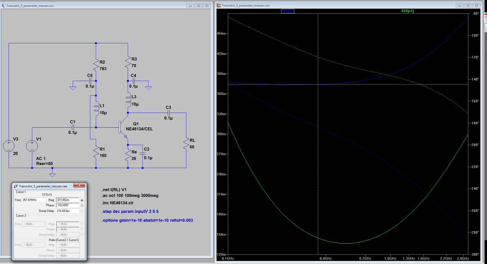

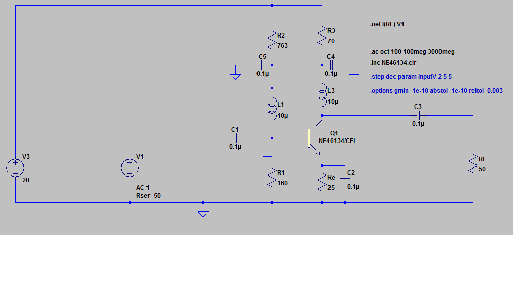

Vielleicht solltest du vor der Simulation von HF-Transistoren dich noch
mit den Grundlagen der DC Arbeitspunkteinstellung eines Transistors
vertraut machen.
In guter Näherung ist der Kollektrostrom gleich dem Emitterstrom.
Der Emitterstrom überschlägt sich: (Basisspannung - 0,7V)/
Emitterwiderstand.
Bei deinen 25 Ohm Emitterwiderstand müsste sich bei einer
Emitterspannung von 2,5V ein Strom von 100mA einstellen. An der Basis
müssten also (2,5V + 0,7V) = 3,2V anstehen.
Bei deiner Dimensionierung des Basisspannungsteilers stehen dort aber
nur 1,7 V. Das ergibt einen Emitterstrom bzw. einen Kollektrostrom von
gereade mal 40mA.
> gereade mal 40mA.
Ich muss mich korrigieren. Du hast ja 20V Betriebsspannung, nicht 10V
wie ich irrtümlich annahm, da stimmt dein Basisspannungsteiler um 100mA
zu erzeugen.
Insofern ist deine DC Arbeitspunkteinstellung vollkommen korrekt. Mit
deinen Werten ergibt sich ein Kollektrostrom von 100mA und eine UCE von
ca 10V.
Wo liegt deiner Meinung nach das Problem?
Hallo Martin,
hier würde ich doch auf den Basisstrom von 1mA Rücksicht nehmen. Der
Querstrom beträgt 20mA und der Strom durch den oberen Widerstand dann
21mA.
Damit komme ich auf R2 = (20V-3,2V)/21mA = 800 Ohm
Der Arbeitspunkt wäre übrigens deutlich stabiler
(Spannungsgegenkopplung), wenn R2 auf C4 anstatt auf die 20V gelegt
werden würde. Dann fließen durch R3 121mA und am R2 gibt es weniger
Spannungsabfall.
Gruß, Bernd

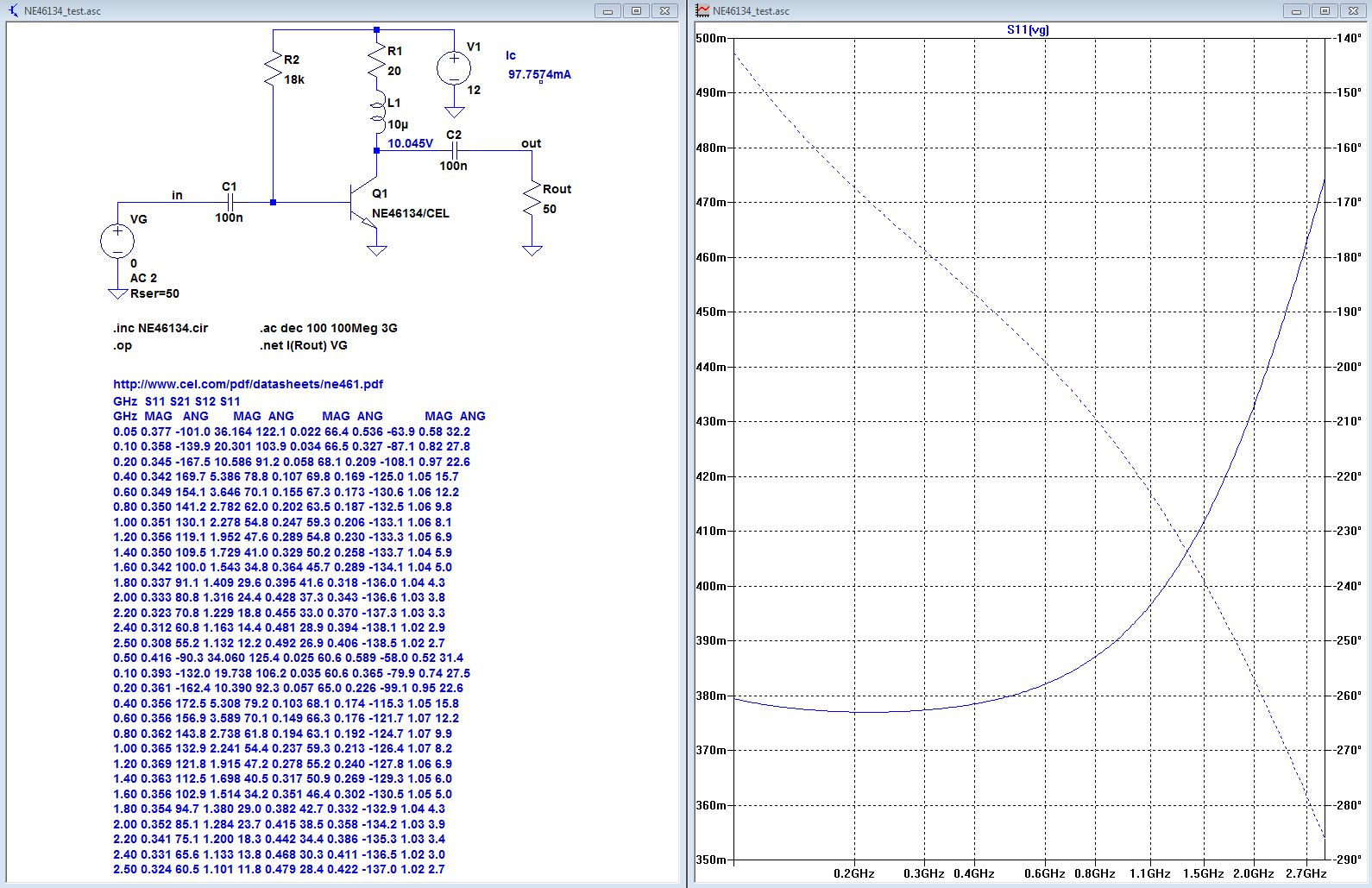

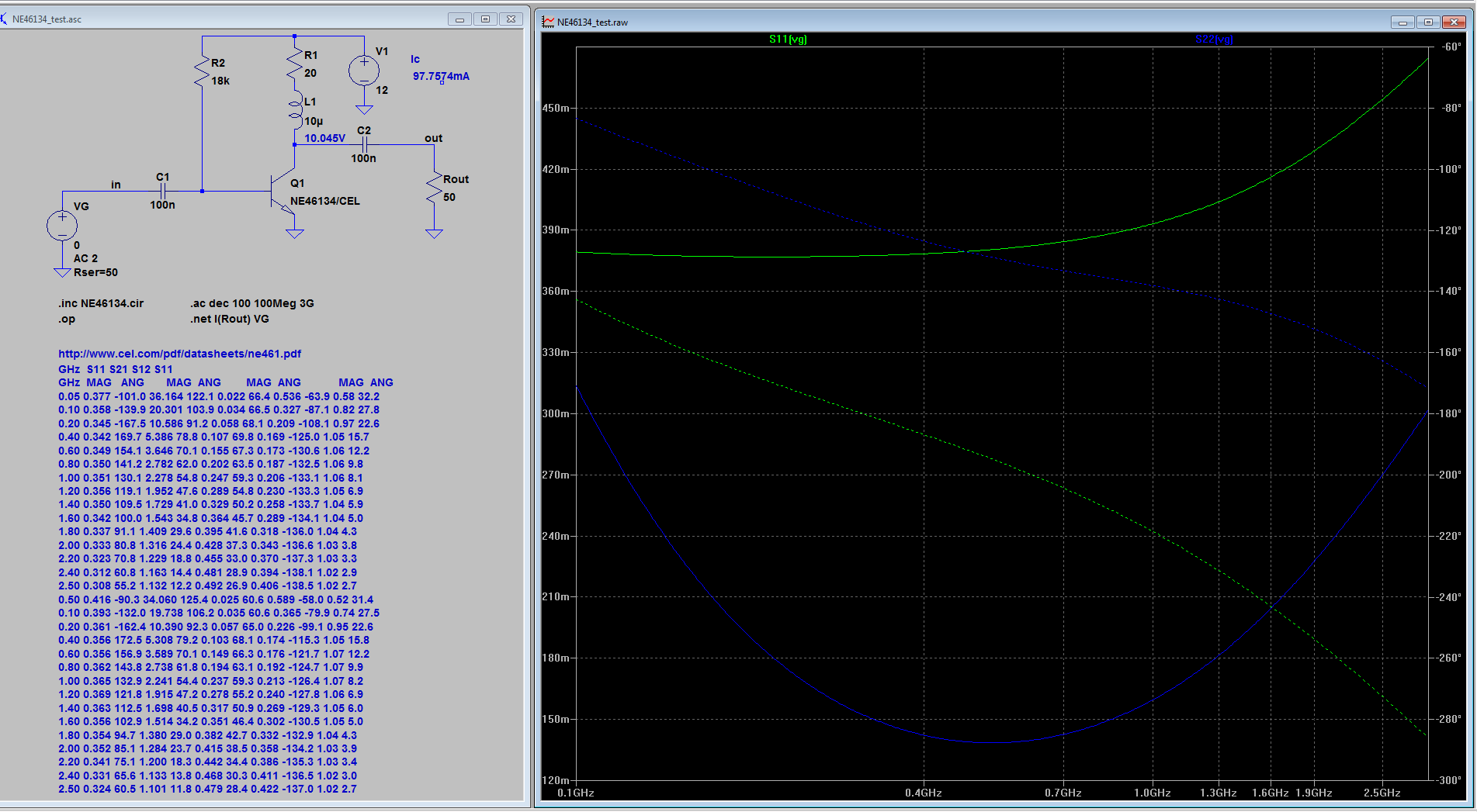

Danke für die schnellen Antworten!
und auch danke für die Simulation von Helmut. Meine Ergebnisse für S21
sind identisch mit deinen somit liegt es wahrscheinlich nicht daran wie
ich das Modell eingebunden hab.
Was mich sehr stört an meiner Simulation ist, dass bei S11 die Werte im
Bereich zwischen 0.37 und 0.48 liegen und im Datenblatt zwischen 0.791
und 0.802 da hab ich doch irgendwo einen Fehler drin oder?
Grüße Martin
Du hast ja schließlich auch noch einige Beschaltung außen rum, was die
Eingangsimpedanz der Gesamtanordnung beeinflusst.
Bei meiner Simulation kommt das ungefähr richtig heraus.
Danke an alle es war viel einfacher!
Ich hab im datenblatt den falschen Typ genommen NE46100 deshalb auch der
unerklärliche Unterschied.
Richtig ist der Typ NE46134 dann stimmt auch die Simulation :-)
Jetzt kann ich mit dem Machting loslegen.
Danke Helmut!
