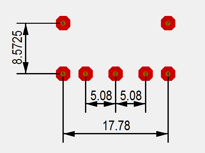

Moin,
da mich mein Bass Amp heute früh wieder mit kratzenden Potis geärgert
hat nachdem er vor 2 Jahren einen leichten Regenschauer abbekommen hatte
und seitdem jenes Symptom hat, hab ich mich mal dran gemacht, die
Preampplatine auszubauen. Amp ist btw ein Gallien Krueger BP 250
(Baugleich mit den BL/Backline 250)
Die Verbauten Potis haben ein ganz normales 5,08mm tht Raster auf der
Platine, allerdings sind beidseitig Befestigungsfahnen dran, die mit je
2 weiteren pins auf der platine verlötet sind. Abstand der
Befestigungsfahnen mit dem Meter grob geschätzt 18mm in der breite,
8,5mm in der Länge
Die Potiachse ist 8mm Lang und Verzahnt.
Die Potis haben als beschriftung hinter dem Wert A bzw B stehen.
Für die 2 Gain Regler ist jeweils 50k A verbaut, die restlichen sind 50K
B bzw 2k B Typen (4-Band EQ, Countour und Mastervolume).
Kann man davon ausgehen, dass A log Typen sind und B linear?
Ich hab grad schonmal versucht, Fotos zu machen aber bei meiner
Beleuchtung hier verschwimmt mir das Bild leider, daher hats wenig wert,
Bazu was hochzuladen. Ich hab aber mal n grobes Layout erstellt, Hab
leider keinen Messschieber hier, aber die Größenordnung passt.
Die Original Potis sind übrigens mit einem geschwungenen F auf der
Rückseite bestanzt, das könnte beim Herkunftsland China aber schwierig
werden, ein original zu bekommen.
Wo krieg ich solche Potis her?

Die Varianten von Alphastat passen alle nicht so recht ins schema, am
nähsten dran ist die variante hier
http://www.alphastat.de/pdf/katalog/019_63250118xx_2822-2976.pdf
Allerdings sind die fahnen nicht richtung achse sondern nach hinten hin
gebogen damit sich die potis bündig einbauen Lassen, ansonsten sind die
vorderen Beinchen in einer Linie mit den Potianschlüssen.
Zum Thema Säubern: Von Kontaktspray wurde mir in bezug auf potis
dringend abgeraten, weil sie wohl zu Agressiv sind und die Schleiferbahn
angreifen.
Die Sache mit dem Tunerspray könnte ich mal ausprobieren. Stellt sich
nurnoch die frage, wohin mit dem zeug, Die pots haben an der Seite eine
einzige stelle, wo es ein wenig aussieht, als käme man in Richtung
inneres, ansonsten wie üblich das gehäuse außen rum gebogen.
Den Schaltplan für den Preamp gibts übrigens bei Elektrotanya unter der
bezeichnung "Gallien Krueger BL250 Preamp"

Ok, JETZT brauch ich wirklich Ersatz.
Eben hatte ich beschlossen, den Amp bis zum Auftreiben von ersatz weiter
so zu nutzen und war grad dabei, die kontermuttern wieder festzuziehen,
als sich dabei bei einem poti das gewinde vom Gehäuse gelöst hat, die
Achse jetzt schief im Gehäuse sitzt und Der schleifer wohl keinen
kontakt mehr zur Widerstandsbahn haben dürfte... scheiße gelaufen, aber
ich brauch Ersatz.
In der Stückliste hab ich die Originalteile gefunden:
http://www.song-huei.com.tw/product.php?mode=show&cid=15&pid=75
Steht nurnoch die frage nach dem Woher bzw was gibts als Ersatz dafür.
