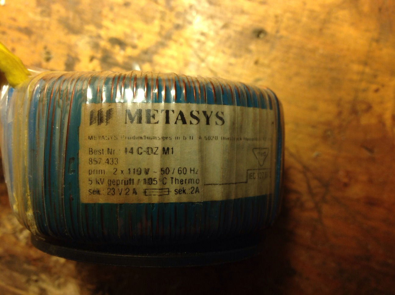

Wie wird dieser trafo angeschlossen?
Gast #3807710
Laut Typenschild hat er 2x115V und 23V. Fragt sich dann warum 4
Anschlusspaare vorhanden sind. Metasys ist laut kurzer Suche ein
Dentalgerätehersteller, also ist der Trafo nach deren Vorgaben gewickelt
worden. Hast du die Schaltung noch wo er ausgebaut wurde? Dann könnte
man dort mehr sehen. Ansonsten sind die dünneren Kabel für 230V
(2x115V).

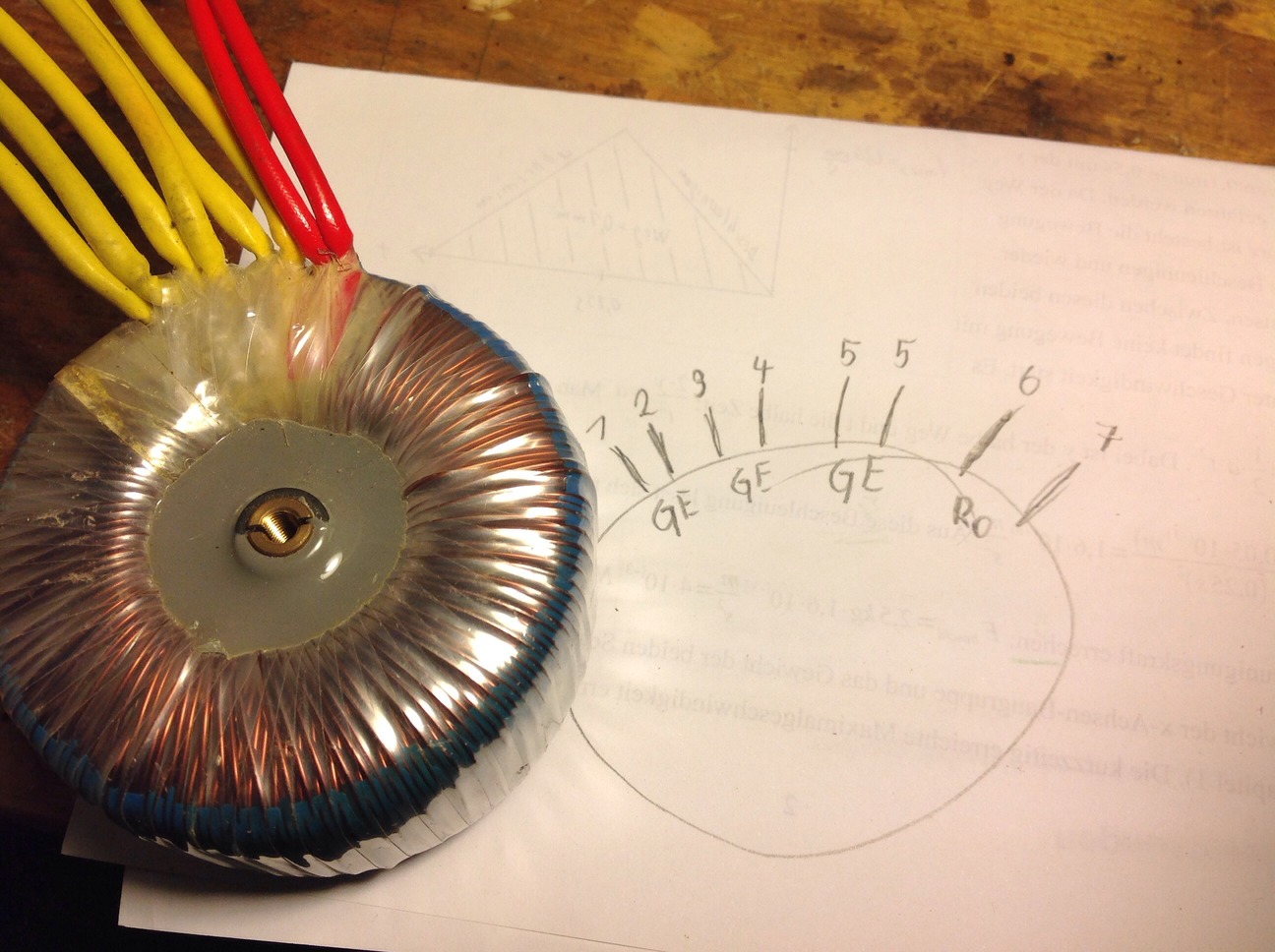

#3807714
Miß das Teil durch. Kleine Glühlampe (z.B. 230V/15W) nehmen und die
einzelnen Wicklungen in Reihe dazu an 230V anschließen.
Mögliche Belegung könnte sein: 1-L, 2-3, 4-5, 5-N. Dabei dürfte
vermutlich die Thermosicherung zwischen den beiden mit 5 / 5
bezeichneten Leitungen sein. 6 und 7 sekundär.
#3807719
Hi Bernd,
um ein wenig messen wirst du wohl nicht umhinkommen. Die beiden roten
Leitungen sind wohl die 23V 2A. Kannst du auch dran erkennen, dass der
Leiterquerschnitt deutlich größer ist als bei den Gelben und der Ohmsche
Widerstand dürfte im Bereich < 1 Ohm liegen.
Die Gelben dürften wohl in zwei Paaren a´drei Anschlüsse liegen. Ein
Paar jeweils für 110V Primär mit ? Mittelanzapfung ?.
Sortiere also zunächst die Paare die zueinander einen Ohmschen
widerstand von < 100 Ohm haben. Innerhalb eines dreierpaares suche dann
die zwei leitungen heraus die den größten Widerstand haben. Das ist dann
eine 110V Wicklung.Wenn du dann beide in 110V Wicklungen in Reihe
schaltest, ist es das was du primärseitig ans TÖTLICHE 230V Netz
anschließen kannst. Die anderen Leitungen unbedingt vor Anschluss ans
Netz isolieren!
Und immer schön vorsichtig!!
Karsten
#3808173
Ich würde jetz mal sagen (ohne gewähr, nur geraten), dass die beiden
gelben Kabel die beide 5 heißen zu einer zu erdenden Trennung zwischen
primär und sekundär gehen. Meines Wissen müssen ja medizinische Geräte
(Dental is ja uch die Ecke) ja einen Zweikammer-Trafo haben. Bei einem
Ringekrn geht das ja schlecht, daher wird hier evtl. "Ersatzweise" eine
geerdete Folie zwischen den Wicklungen stecken.
dann sind 1-2 und 3-4 mit ziemlicher Sicherheit die beiden 110V
Wicklungen und 6-7 die 23 V.
Nochmal hinterher: Das ist geraten und NICHT sicher.

Gast #4148614
Aus aktuellem Anlass habe ich mich mal wieder über diesen Trafo gemacht
und mit Ohmmeter angegriffen, dabei kamen folgende Werte raus:
Anschluss || gemessener Widerstand
1-2 || 19 Ohm
3-4 || 4 Ohm
5-5 || 0 Ohm
6-7 || 0,4 Ohm
Alle anderen Kombinationen sind hochohmig.
Da mir diese Werte etwas niedrig vorkamen um damit direkt an das
230V-Netz zu gehen bin ich vorsichtshalber mit einem Steckernetzteil
weiter vorgegangen.
Das Steckernetzteil hat 11 VAC @ 750mA auf dem Typenschild stehen,
Leerlaufspannung : 14,5 VAC
Nacheinander hab ich dann alle Wicklungspaare am Steckernetzteil
angeschlossen, mit folgenden Messwerten:
### Anschluss 1-2 ###
Klemmspannung 1-2: 13,4 V
Wicklungsstrom 1-2: 0,28A
Leerlaufspannung 3-4: 1,73V
Leerlaufspannung 6-7: 1,55V
### Anschluss 3-4 ###
Klemmspannung 3-4: 8,3V
Wicklungsstrom: 1,35A
Leerlaufspannung 1-2: 7,4V
Leerlaufspannung 6-7: 1,64V
### Anschluss 6-7 ###
Klemmspannung 6-7: 4,5V
Wicklungsstrom 6-7: 1,87A
Leerlaufspannung 1-2: 11,7V
Leerlaufspannung 3-4: 2,3V
Da steh ich nun ich armer Tor und bin so schlau als wie zuvor.
Eigentlich hatte ich gehofft gewisse Gemeinsamkeiten zwischen den
Anschlusspaaren 1-2 und 3-4 rauszumessen zu können, leider Fehlanzeige.
Hat noch jemand einen heissen Tipp für mich? Oder ist das Teil einfach
Schrott? In Punkto Trafos bin ich nicht besonders fit.
Gast #4148824
Da 1-2 und 3-4 so drastisch unterschiedlich sind, ist der Trafo wohl
defekt, die Primärwicklung 3-4 hat einen Windungsschluss.
Daher lag der Trafo in der Kiste.
