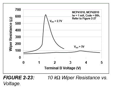

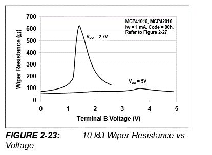

Meinst du das?
Kann mir das jemand näher erklären bzw. was kann ich dagegen tun?
Irgent eine Mathematische Lösung?

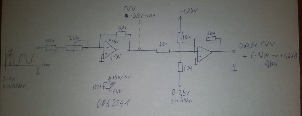

Im Anhang ist ein "Schaltplan".
Der Schleifer des Digitalpoti entspricht dem "0-2.5V einstellbar".
Also hängt im Grunde nur ein Addierer dahinter.
Dadurch entsteht ein belasteter Spannungsteiler und verfälscht meine
Ausgangsspannung oder?
Ich werde mal versuchen einen Impedanzwandler dazwischen zu schalten.
Wenn du den Strom ausrechnest, der über deinen Widerstand zum
invertierenden Eingang deines ersten OPs fließt, siehst du, dass der
Summenwiderstand (10k + 25k*x) im Nenner steht. Warum sollte das linear
zu dem Widerstand deines Digitalpotis sein?
Ich habe einen Sinus dieser kann zwischen 1-3.5v eingestellt werden
(op1).
op2 macht dann den einen Offset dazu.
-1.25 bis 1.25 Offset weil -1.25 sind fix und 0-2.5 gib ich mit dem
Dig.Poti an
