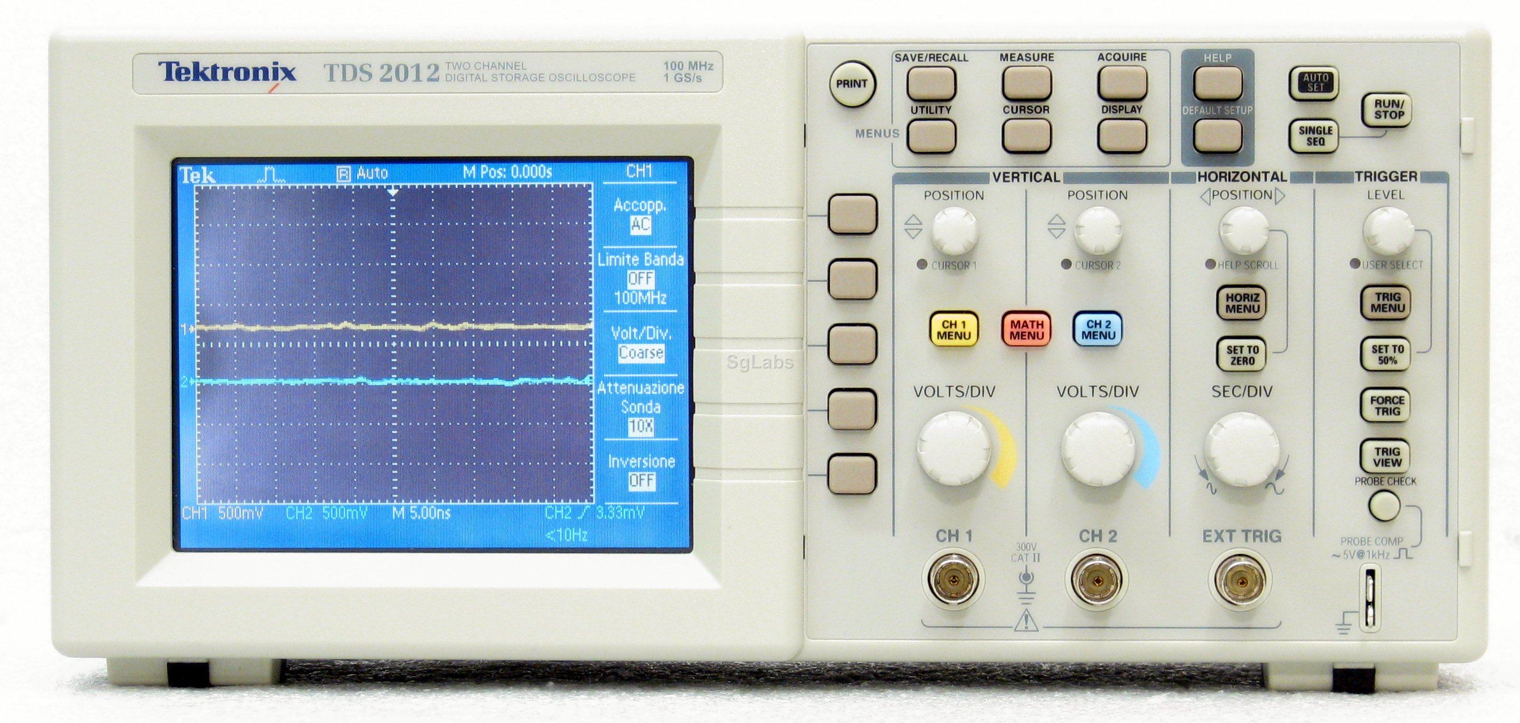

Gibt es irgendwo das Display der Tektronix TDS2000-Serie (altes Modell -
Bild im Anhang zeigt ein tds2012) als Ersatzteil einzeln zu kaufen?
Ich hab es mir unvorsichtigerweise ein bisschen zerstört, als ich mit
der (leeren) Kaffetasse an Ecke gerappelt bin. Dem Oszi ist nix
passiert, lediglich dem Display fehlen jetzt ein paar Zeilen und das
Glas ist kaputt.
Kann man eventuell ein anderes Display als Ersatz nehmen? Ich hab noch
nicht reingeschaut, aber ich glaube gehört zu haben, dass LVDS-Displays
quasi-standardisiert sind, lediglich die Reihenfolge der Pins
unterschiedlich ausfallen...

ja gibt es sind aber nicht billig schau mal in der Bucht nach.
Wenn Du es mal geöffnet hast kannst ja mal die Daten schicken könnte
sein das ich noch ein gebrauchtes da habe.
Bin aber erst in 14 Tagen wieder zu Hause um nach zu sehen.
Gruß Ronny

Die Panels unterhalb der VGA Auflösung haben noch gerne
Parallelanschluß, also 6xR, 6xG, 6xB, Hsync, Vsync et.al
Du solltest beim Tauschdisplay darauf achten daß das Timing einigermaßen
kompatibel ist.
