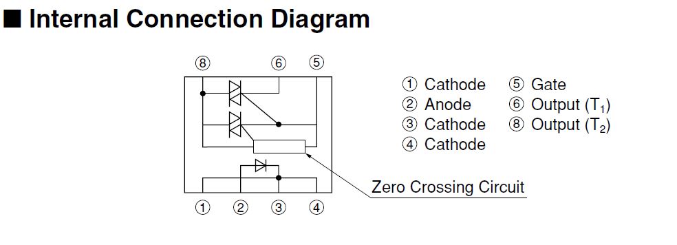

ich arbeite im Moment an einer Automatisierung für eine analoge Märklin
Modellbahn. Dabei werde Ich Gleisabschnitte mit Solid State Relais
trennen und mehrere Züge per Phasenanschnitt steuern.
Als ssr wollte ich folgendes nehmen:
http://www.reichelt.de/Solid-State-Relais/S26M-D02/3//index.html?ACTION=3&GROUPID=3298&ARTICLE=15447&SEARCH=solid%20state%20relais&OFFSET=16&WKID=0&;
Da das Teil in eagle nicht finden konnte möchte ich selbst eine
Bibliothek dafür anlegen, allerdings verstehe ich das Datenblatt nicht
ganz:
Auf der Zweiten Seite im Datenblatt ist das Blockschaltbild angegeben,
was ich so interpretiert habe, dass ich einfach vom Controller (PCF8574)
mit nem Transistor die Versorgungsspannug des Relais steuere und
zwischen Pin 8 und 6 meine "Last" anschließe.

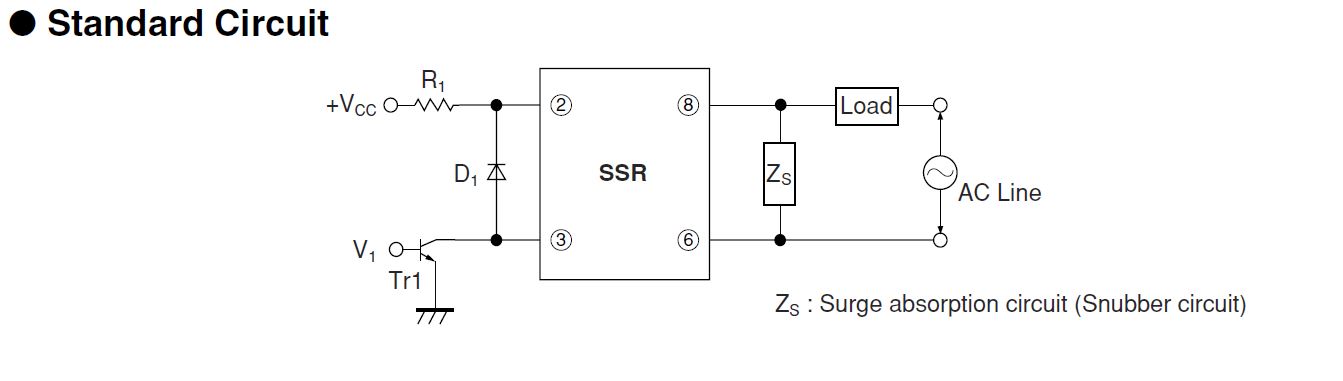

Weiter unten im Datenblatt ist dann aber ein Beispiel mit einer Diode
und einer Dämpferschaltung angegeben.
Meine Frage: Brauche ich die, wenn ja, wie sollte Sie aussehen?
