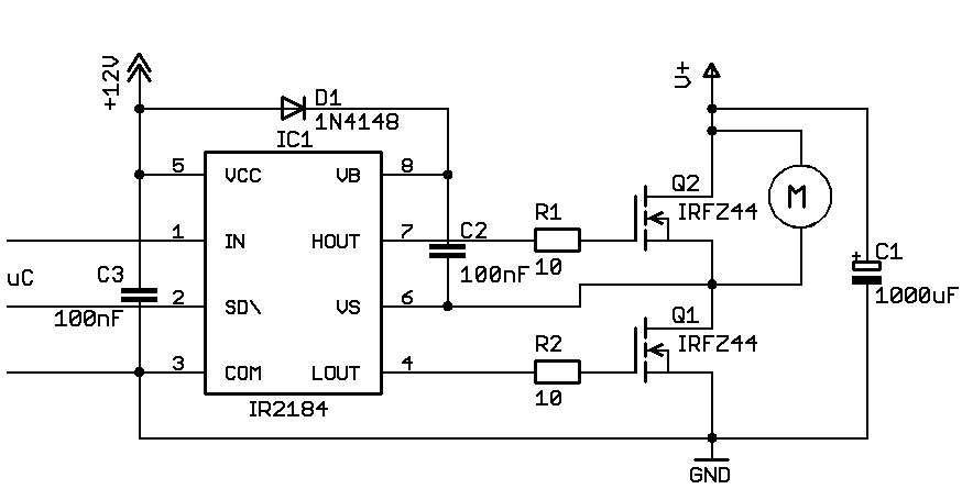

ich versuche einen Motor über einen 2-Quadrantensteller mit Halbbrücken
Mosfettreiber zu steuern. Ich nutze dafür dieses Tutorial:
http://www.mikrocontroller.net/articles/Motoransteuerung_mit_PWM

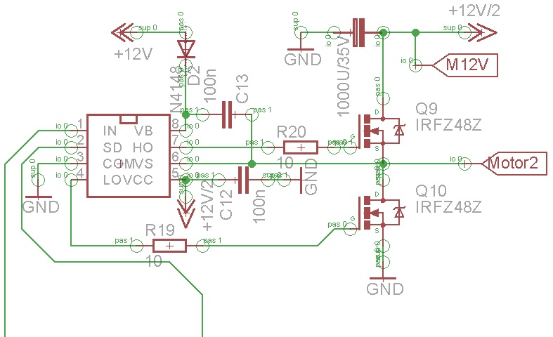

Mein Schaltplan befindet sich im Anhang. Der Motor wird zwischen "M12V"
und "Motor2" angeschlossen.

Gast #3809234
Aus der rechten Skizze gehen nur zwei Verbindungen weg.
Wie ist die Masse des Controller und die der Schaltung verbunden?
Mach mal einen gesamt Schaltplan und zieh die Symbole etwas mehr
auseinander, damit sich die Texte nicht so überschneiden.

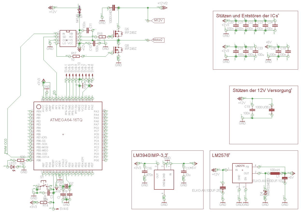

Gast #3809266
Genau.
1. Das PWM Signal, welches vom Mikrocontroller zum Brückentreiber geht
2. Das SD Signal
Alle haben eine gemeinsame Masse
Siehe Anhang

#3809291
Ist der Halbbruecktreiber eigentlich fuer 12V Betrieb ueber der Last
spezifiziert ?
Die 1N4148 ist etwas schwach fuer den Vb von 12V her. Ich verwend dort
eine 1A Schottky. Diese 12V sollten auch einen Cap haben, der groesser
ist als die 100n des C11.
Der Motor wird gegen GND angeschlossen, nicht gegen 12V.
Und dann sollte man noch Schottkys parallel zu den Fets vorsehen. Die
internen Dioden sind nicht genuegend.
Fuer 12V wuerd ich nicht so einen Halbbrueckentreiber verwenden.
Gast #3809340
Hi und vielen dank für die zahlreichen Tipps.
Der Motor läuft jetzt.
Hatte im Mikrocontroller den falschen Portpin für SD auf Ausgang
geschaltet. War also ein Softwarefehler. Der Motor läßt sich jetzt über
die PWM steuern.
Danke an alle!
Ich habe aber ein weiteres Problem festgestellt.
Wenn ich den Mikrocontroller im Reset halte (z.B.: beim
Programmiervorgang) läuft der Motor los. Erst wenn wieder definierte
Signale vom Mikrocontroller ankommen, verhält er sich definiert.
Ich hätte ihn im Reset Fall gerne aus. Läßt sich das irgendwie
hinkriegen? Vielleicht ein Pulldown Widerstand an SD des Mosfettreibers?
