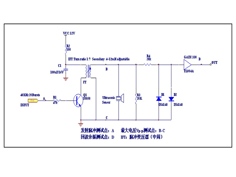

ich beschäftige mich gerade mit dem US-Transducer USTR40-14A
(http://www.futurlec.com/Datasheet/Sensor/USTR40-14A.pdf). Kann mir
jemand die Bezeichnung des auf dem Schaltplan abgebildeten
Transformators sagen, nach der ich bei den einschlägigen
Elektronikdistributoren suchen kann (RS wäre mein Favorit ;-) Ich

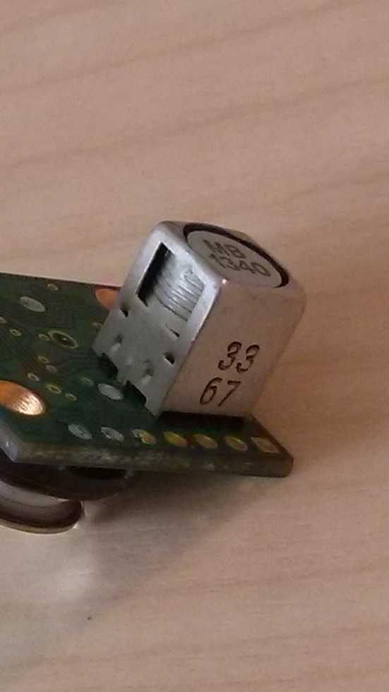

vermute, das das Bauteil so wie auf dem angehängten Foto aussieht!?
Vielen Dank!
Nils
Den Trafo/Übertrager bekommst Du wahrscheinlich nirgends.
Das Teil ohne Wicklung sollte bei den großen Distributoren zu beschaffen
sein.
Du hast aber Sonderwünsche, in Sachen Windungsverhältnis, Windungsanzahl
und wahrscheinlich Drahtquerschnitt.
Jup, das ist ein anderes, komplettes Modul. Ich hab davon lediglich die
Schaltung abgeschaut. Mein Transducer will aber etwas "kräftiger"
angesprochen werden. Ich suche halt nach einem Trafo mit dem Verhältnis
1:7 und einstellbarer Sekundärinduktivität von 4 - 12 mH. Das
abgebildete Bauteil scheint halt genau sowas zu sein. Ich habe das auch
schon oft auf irgendwelchen alten Platinen gesehen. Mir fällt dazu nur
leider kein passender Suchbegriff ein...
