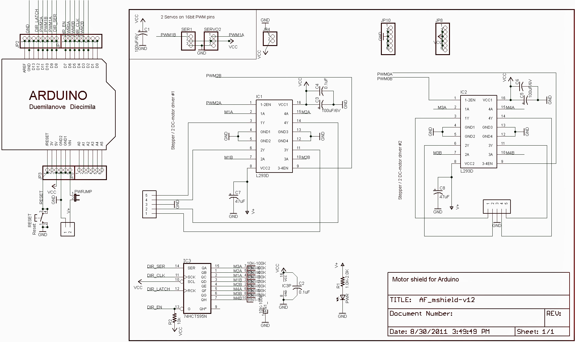

Hallo ich versuche gerade mit einem Arduino Uno und einem DK electronics
Motor shield einen DC Motor von einem alten Ferngelenktem Modellauto
anzusteuern.
Da der Motor eine Spannung von 7.2-8.4V brauch habe ich an das Motor
shield ein externes Batteriepack mit 6x1,2V AAA Batterien angeschlossen.
Wenn ich nun den Motor anschließe summt/piept dieser aber nur leise und
fängt leider nicht an sich zu drehen. Die gemessene Spannung an den
Ausgängen an dem shield beträgt nur 0,3V bei angeschlossenem Motor. Wenn
ich allerdings ohne angeschlossenen Motor messe komme ich auf 7,2-7,5V.
Wenn ich den Motor direkt an das Batterie Pack anschließe funktioniert
er einwandfrei.
Kann mir jemand von euch sagen wo das Problem liegt und wie ich es
beheben kann?

Habe gerade noch Daten zu dem Motor gefunden und zwar Stromaufnahme 7,9A
bei 7,2V
Ich denke da liegt auch das Problem da das Shield maximal 1,2A liefern
kann. Nun die Frage wie ich das lösen kann, brauche ich ein anderes
Shield oder gibt es eine Möglichkeit das anders zu lösen?

Du solltest dir auch überlegen, ob dein Batteriepack für diese Anwendung
geeignet ist. Eventuell ziehen auch die Innenwiderstände der
Batterien/Akkus und die Übergangswiderstände der Kontakte bei diesen
Strom die Leistung und an der Schaltung kommen nur noch zwei oder drei
Volt an.
Das der 293 dafür nicht geeignet ist, wurde ja schon erwähnt. Hier eine
andere H-Brücke nehmen oder die H-Brücke diskret mit MOS-FETs aufbauen.
