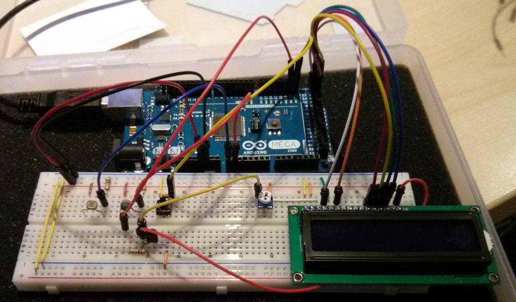

Wenn ich nur mal kurz was ausprobieren will, nehme ich den Arduino,
verbinde ihn mittels geeigneter Jumperkabel mit dem Steckbrett und lege
los - siehe "arduino.jpg". Die Kabel kriegt man als Flachbandkabel mit
Dupontsteckern, was einerseits praktisch zum Abreißen einzelner Adern
ist, andererseits aber auch prima als provisorisches Flachbandkabel für
alles mögliche dient - beispielsweise, wenn man so ein 1602-LCD mit
einer Pfostenleiste verbinden will:
M/F: http://www.amazon.de/gp/product/B00DI4ZSRU/?tag=bluephod-21
M/M: http://www.amazon.de/gp/product/B00FYGLHQG/?tag=bluephod-21
F/F: http://www.amazon.de/gp/product/B00DI4ZTN8/?tag=bluephod-21

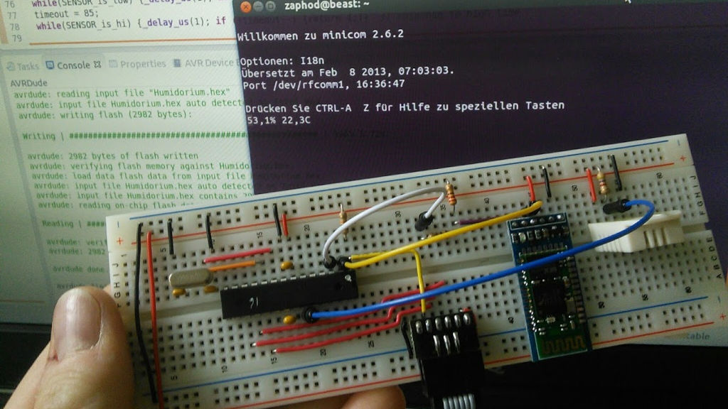

Wenn ich tatsächlich etwas bauen will, kommt ein ATmega328 (oder ein
ATtiny, je nach Projekt) aufs Breadboard, dazu dieser praktische
Adapterstecker vom Guloshop und die Schaltung wird schön sauber mit
korrekt zugeschnittetem Schaltdraht verkabelt. Das sieht dann etwa so
aus, wie auf dem angehängten Bild "breadboard.jpg". Und wenn alles
funktioniert, ich den Schaltplan mit Eagle dokumentiert habe und ich
mich zum korrekten Layouten aufraffen konnte, dann landet alles auf
Lochraster. Ich liebe Lochraster. Aussehen tut das so, wie auf dem Bild
"lochraster.jpg".
