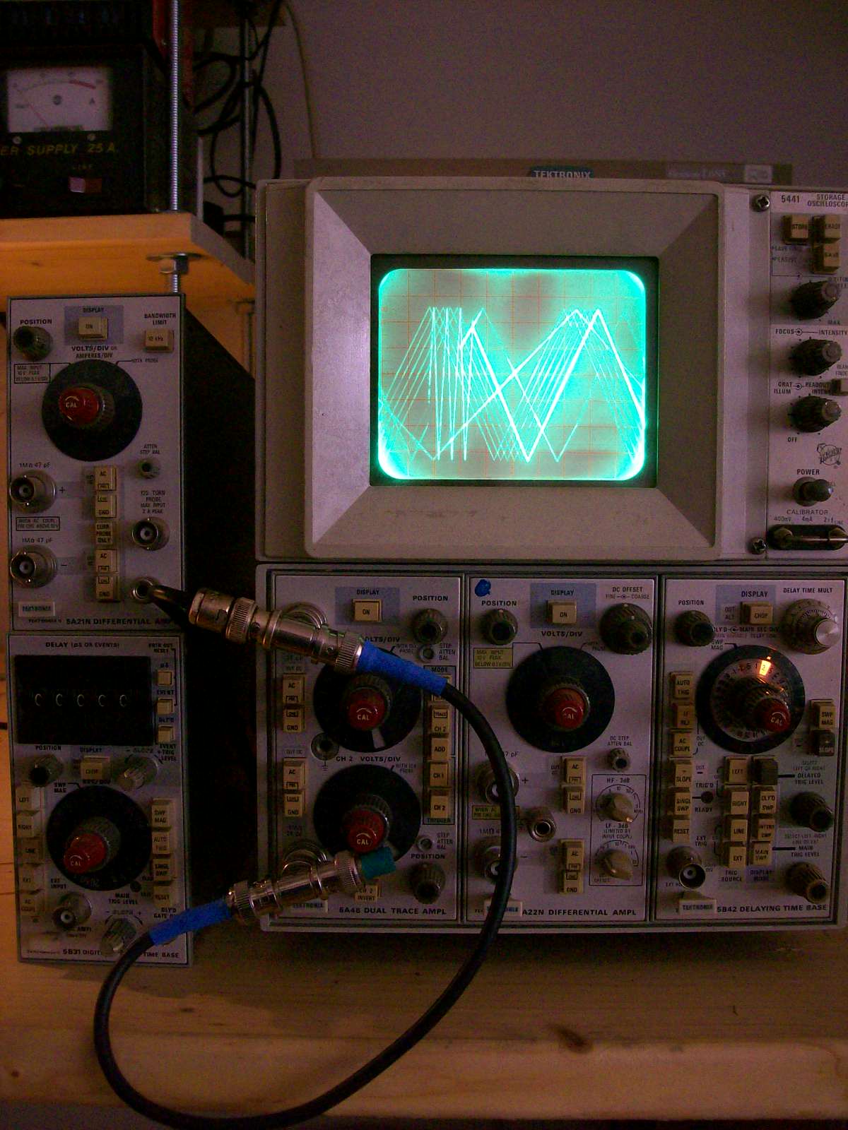

Ich hoffe die 1200x1600 Bilder auf denen man die Schalterstellungen
ablesen kann sind jetzt nicht zuuu schlimm....
1. ca. 2.5 MHz von einem (MAX038) Funktionsgenerator... man sieht am
leicht unterschiedlichen Überschwinger dass die Kanäle vom 5A48 nicht
mehr ganz in der Kalibrierung sind :( Das liegt nicht am Abstand zum 50
Ohm-Abschluss...

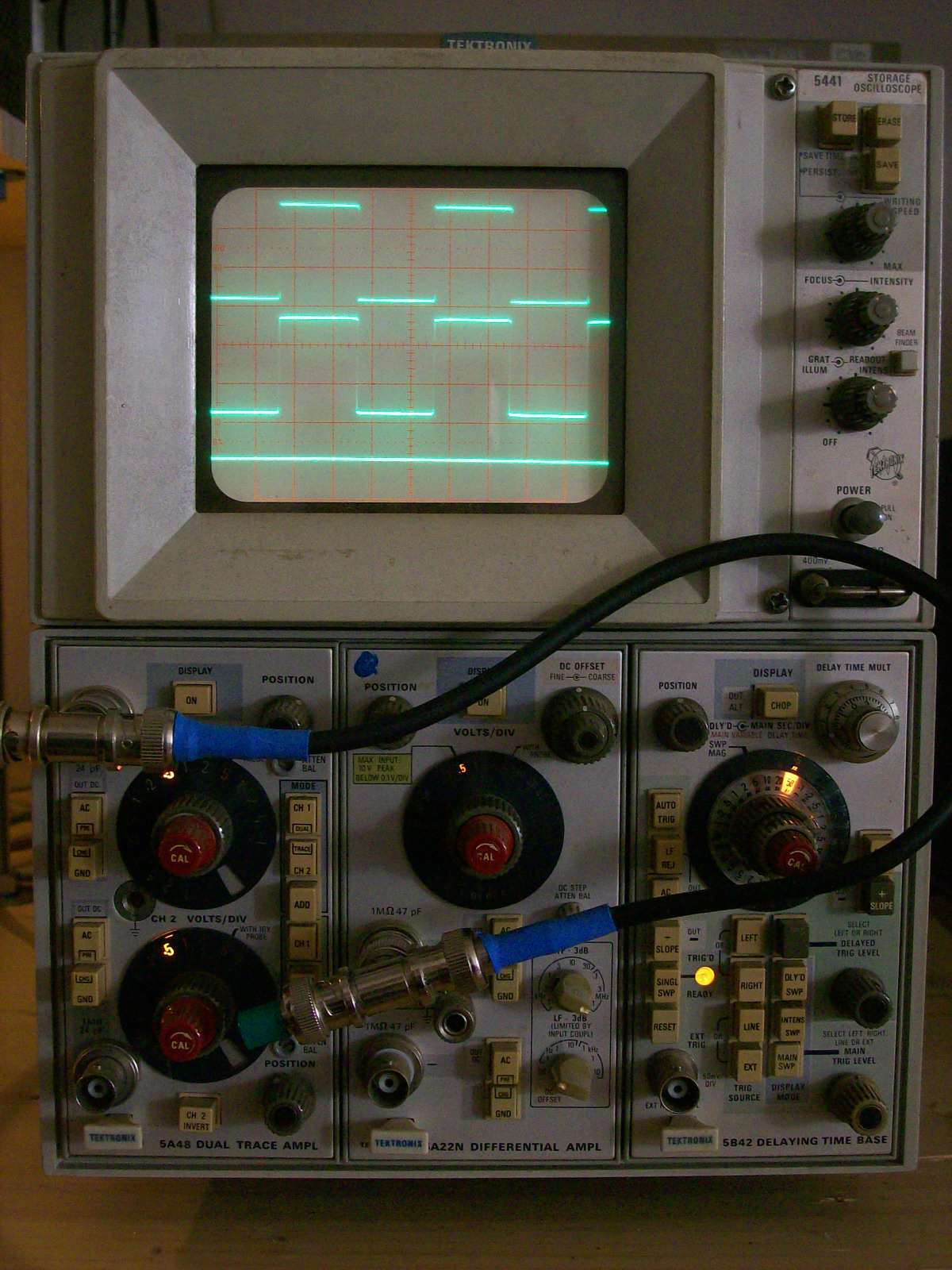

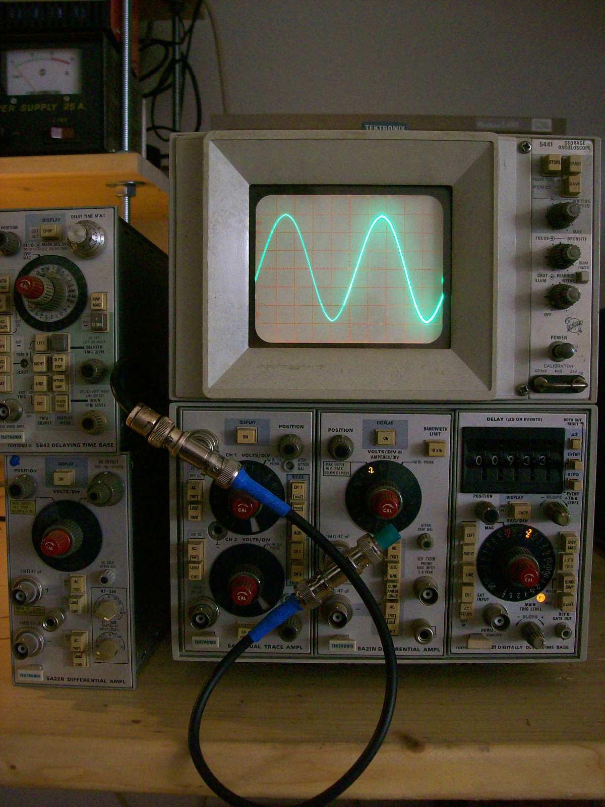

2, 3. ein langsameres Signal mit unterschiedlich eingestelltem HF-Filter
des 5A22
4. Etwas Unfug mit der Speicherröhre... (nein, die Intensity ist NICHT
auf volle Kantine gedreht, das wirkt nur im Foto so!)
