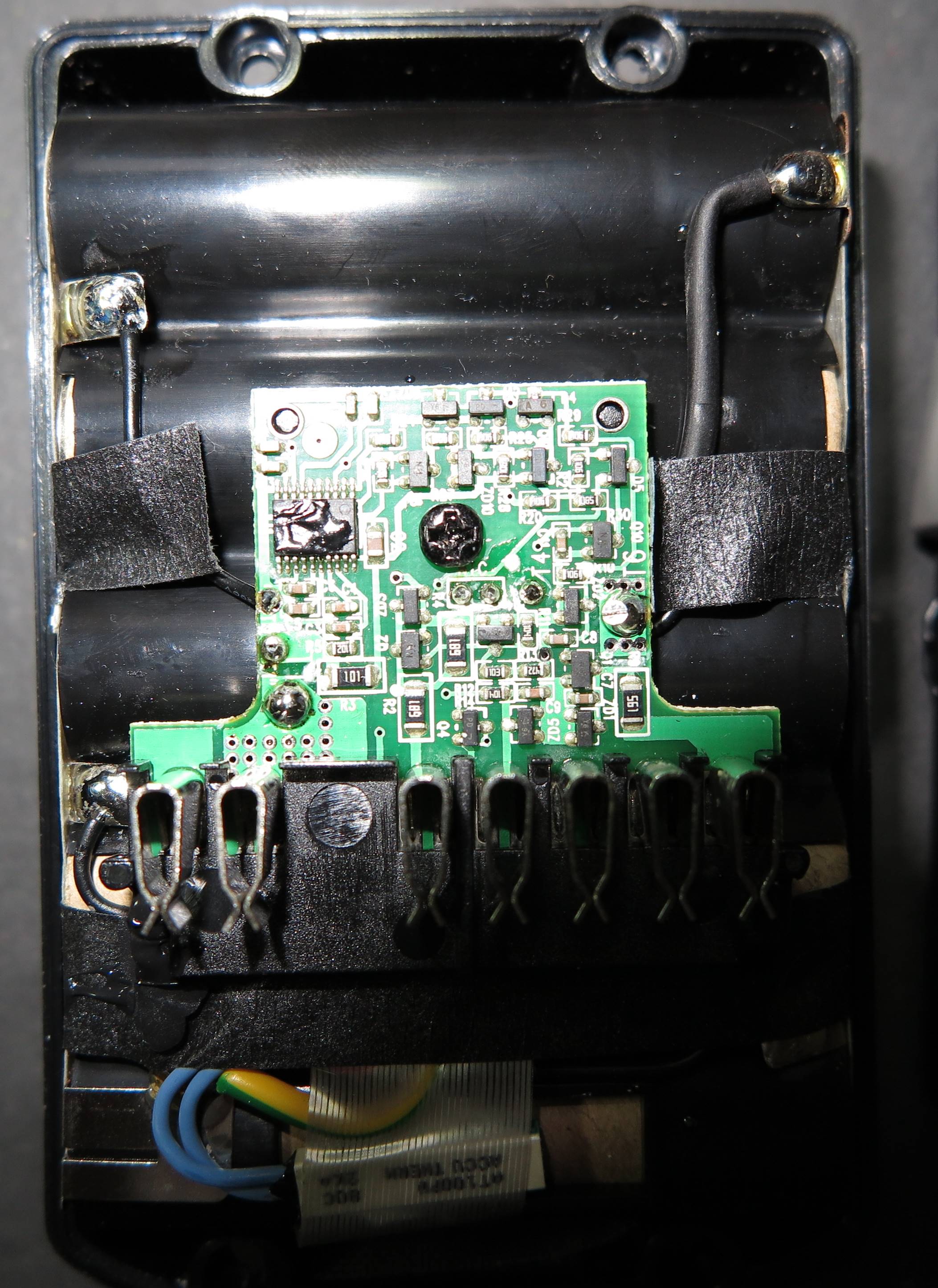

Ein Freund wird mir den Akku jetzt öffnen. Er hat mir versprochen diesen
so zu öffnen, dass er ohne dauerhafte Zerstörung nachher wieder
verschließbar ist.
Es sind an dem Akku wohl doch versteckte Schrauben vorhanden, die aber
mit keinem herkömmlichen Schraubendreher herausgedreht werden können.
Wenns klappt, dann stelle ich ein Foto des Innenlebens hier ein.
Viele Grüße
Ulrike
Auf der Platine ist kein Leistungsmosfet zu erkennen. Der Akku sollte
also keine interne Abschaltung haben. Das hätte man auch ohne Öffnen
leicht ausprobieren können.
Man kann also die Last einfach zwischen + und - Anschließen. Um die
Abschaltung bei Unterspannung sollte man sich auch noch kümmern. So viel
schlechter als Intern im Akku wird es extern auch nicht. Solange man
keine sehr hohen Ströme entnimmt muss man die Temperatur auch nicht
überwachen.
