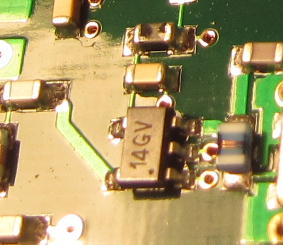

SMD-Bauteil identifizieren
Gast #3812599
die üblichen Listen mit SMD Marking Codes helfen in diesem Fall leider
nicht weiter. Wer kann helfen?
SOT23-5
Code "14GV"
Punkt bei Pin 1
Von der Schaltung her müsste es ein MMIC Amplifier sein, mindestens 1200
MHz...

Hallo Markus,
danke für deine Hilfe. Manchmal kann man den Hersteller anhand der
Schriftart oder Art der Beschriftung (Laser, Stempel, Druck) erkennen,
diesmal komme ich damit nicht weiter. Die Punktmarkierung für Pin 1
finde ich bei SOT23-5 sehr unüblich, vielleicht könnte das ein Ansatz
sein?
Es sind in der Baugruppe noch ein Mixer von Maxim und ein Log Amp von
Analog Devices verbaut. Der MAX263x ist es aber nicht, da im Datenblatt
ein anderer Marking Code angegeben ist und das Pinout nicht passt.
Pinout des gesuchten Bauteils müsste anhand des Layouts wie folgt sein:
1 + 2 = GND
3 = RF IN
4 = VCC
5 = RF OUT
