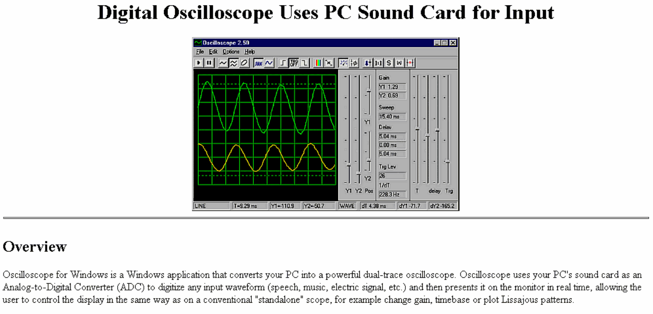

Hallo
unter dieser Adresse
http://polly.phys.msu.su/~zeld/oscill.html
gibt es ein software-Oszilloskop zum download;
(Anschluss an Sound-Karte)
siehe Dateianhang
Fragen hierzu:
1.
Hat jemand diese Software schon mal verwendet ?
2.
Könnte man damit auch z.B. PWM-Signale (z.B. erzeugt
mit AVR 2313) darstellen
3.
Welche Buchse(n) der Soundkarte könnte
gefahrlos verwendet werden ?
vorhanden sind:
S/PDIF (Farbkennzeichng gelb)
MIV IN (Farbkennzeichng rosa)
LINE IN (Farbkennzeichng blau)
Phone Speaker (Farbkennzeichng grün)
Rear Speaker (Farbkennzeichng violett)
CNTR/LFE (Farbkennzeichng rosa)
4.
Ist die Verwendung der Soundkarte problematisch
bzw.
welche Vorkehrungen wären zu treffen, damit weder
Soundkarte noch AVR Controler Schaden leiden
Kann mir jemand weiterhelfen bzw. Empfehlungen
geben
Vielen Dank im Voraus
Günter
Ich so etwas schon mal mit einem Soundeditor "Audacity" gemacht. Ich
habe 433 MHz Empfänger an line in angeschlossen Output +5V.Die
Darstellung +- war nur verdreht. Man kann damit kurze Datenpakete
einfrieren und auswerten.
Die Empfindlichkeit kann man ja einstellen. Eigentlich sollte bei 2 Volt
(CD Spieler output) schluss sein.
