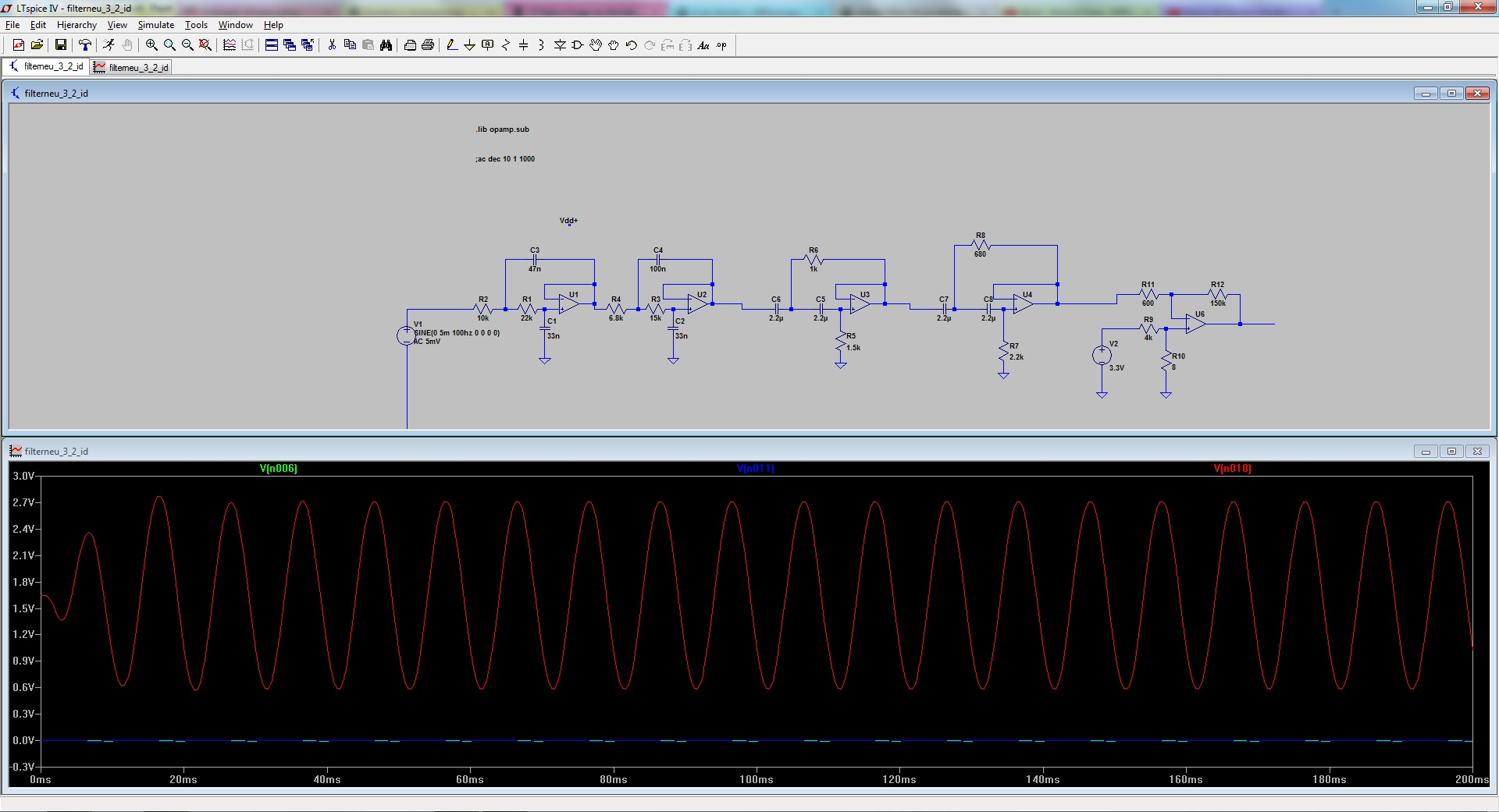

ich habe eine Frage bzgl. Verstärkung bzw. Dämpfung.
Ich habe einen Bandpass mit anschließendem invertierenden Verstärker.
Wenn ich eine AC Analysís durchführe habe ich über dem Filter bei 100Hz
eine Verstärkung von ca. -35dB und nach dem Verstärker eine von 20dB.
20dB müssten ca. 4,345 Vin/Vout sein. Ich lege eine Sinusschwingung von
100Hz mit einer Amplitude von 5mV an. Eigentlich müsste doch nach der
Schaltung meine Amplitudenauslenkung Vout = 4,345*5mV = ca. 0,022V
betragen. Ich messe in der Simulation einen Wert von ca. 1 V?
Bestimmt ein ganz blöder Gedankenfehler auf den ich gerade nicht selber
komme.
20dB sind Faktor 10. Ansonsten bitte Schaltplan oder Übersichtsskizze
mit eingetragenen Spannungen, Prosa ist nicht wirklich zur
Schaltungsbeschreibung geeignet.
Habe mich verschrieben. Es sind 12dB nicht 20dB. Wobei was ich gerade
irgendwie nicht verstehe ist, warum braucht man für die AC Analysís eine
Spannung. Ein Bode Diagramm gibt doch eigentlich Verstärkung/Phase über
Frequenz an. Sollte doch Eingansspannung unabhängig sein, sonst bringt
das ganze ja nichts.
Bei der AC-Analyse legt man am besten am Eingang 1V an. Dann wird die
Ausgangsspannung genau gleich der Verstärkung.
