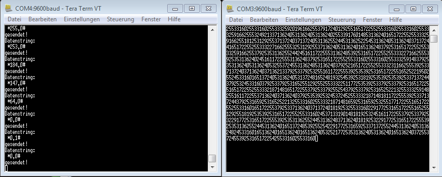

Wie im angehängten Bild "Kommunikationsprotokoll" zu sehen ist, sende
ich vom Mega (COM4) einen Datenstring der Form *0,0# zum HC-05 Master.
Ob der auch genauso beim Master ankommt, ist auch fraglich. Der
empfangene Datenstring am HC-06 bzw. am Uno (COM3) ist leider nur
Zahlenerbrochenes in der Form 0325687539047349383686235067407680 :)
Damit kann der Uno natürlich nichts anfangen..

Sieht meiner Meinung stark nach nem Baudrateproblem aus, also
-Baudrates erstmal beide auf 9600 gestellt. Allerdings klappte dann das
Pairing nicht mehr. Hab dem HC-05 nochmal den Befehl mit der Baudrate
9600 und diesmal einem Stopbit gegeben ( AT+UART=9600,0,0 )
danach funktionierte zumindest das Pairing wieder, mehr nicht..
-Danach Baudrates von beiden Modulen auf 38400 gestellt, dh HC-05
einfach auf Originaleinstellungen und Mastermode gesetzt. Problem ist
immernoch da.
-Alle anderen Versuche haben es nicht verdient, hier aufgezählt zu
werden :D
Der Status :
Zur Zeit spreche ich die Module mit einer SoftwareSerial-Verbindung
(Baud:38400) und die "normalen" Serials mit dem PC (Baud:9600).
Kann das Problem daran liegen? Verschiebung wegen den Geschwindigkeiten?

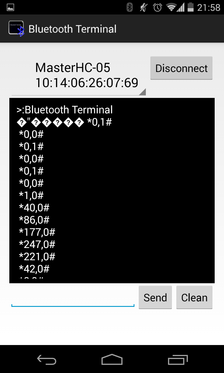

Hey Chris,
danke für die schnelle Antwort. Deinen Blog werde ich morgen genauer
studieren.
Also der Master sendet genau dass, was er soll.
Ich musste allerdings für die Verbindung am Handy auf Baud:9600 direkt
am Master direkt gehen. Im Arduino Code auch auf Baud:9600 und der
Master sendet, was er soll.
