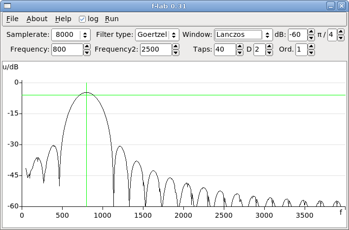

Ich experimentiere seit einiger Zeit mit digitalen Filtern, obwohl ich
kein Experte bin. Momentan versuche ich Fensterfunktionen auf ein
Goertzel Filter anzuwenden, also auf die Eingangsdaten. Im Prinzip
scheint das auch zu funktionieren.
Aber für einige Fensterfunktionen finde ich keinen Skalierungsfaktor
(bzw. Verstärkungsfaktor). In einem Buch habe ich gefunden, das die
Skalierung vom ersten konstanten Faktor der Fenster Funktion abhängig
ist. Aber diesen scheint es für Sinc und Cosinus Fenster nicht zu geben.
Durch Experimente habe ich herausgefunden, das für Cosinus Fenster PI/2
zu funktionieren scheint. Aber für Sinc-Fenster finde ich nichts.
Kann mir da vielleicht jemand einen produktiven Denkanstoß geben?

Um das zu demonstrieren füge ich mal 2 Bilder meines Auswerteprogramms
an, das erste ohne Fensterfunktion und das zweite mit Lanczos
Fensterfunktion. Die kleinen Einsprünge in den Kurven bitte ich zu
ignorieren. Die habe mit der nicht optimalen Auswertung zu tun
(Phasenlage des Oszillators).

Das mit den Filterkoeffizienten ist im Prinzip bekannt. Allerdings ist
der Goertzel Algorithmus kein FIR Filter und hat auch keine
Koeffizienten. Er wird meist als Sonderfall einer FFT bezeichnet. Was in
meinen Bildern im Tap Fenster angezeigt wird, ist in diesem Fall
eigentlich die Größe des Sample Puffers. Die Fensterfunktion wird hier
also auf die Eingangsdaten angewandt.
Im Buch "Signalverarbeitung" von Martin Meyer (Aufl.6) wird auf Seite
195 erwähnt, das der Korrekturfaktor immer der Kehrwert des konstanten
Gliedes der Fensterfunktion ist.
Mein Problem ist, das es diesen Wert bei einigen Fensterfunktionen nicht
gibt.
Mein Kommentar im Programmcode ist übrigens fehlerhaft. Die Abweichung
beträgt etwa 4.7 dB womit der Korrekturfaktor irgendwo bei 1.7 liegen
sollte. Ich habe aber keine Ahnung ob der konstant ist.
OP #3821069
Also die normale Skalierung führe ich natürlich durch. Ohne diese kann
man sehr deutlich eine Pegeldifferenz von 6dB beobachten, wenn die
Anzahl der Samples, und damit die Bandbreite, halbiert oder verdoppelt
wird.
Meine Frage bezog sich auf die zusätzliche Anwendung einer
Fensterfunktion auf die Eingangsdaten. Bei allen Fensterfunktionen, die
auf irgendwelchen bewerteten Cos-Termen aufbauen (Hamming,Blackman
u.s.w.) funktioniert das ja auch, denn die haben einen konstanten
Anteil. Aber bei anderen Funktionen wie z.B. Lanczos oder Gauss geht das
nicht.
Für Lanczos habe ich jetzt experimentell einen Korrekturfaktor von ca.
1.74 ermittelt.
Momentan frage ich mich allerdings, inwiefern das auch zweckdienlich
ist, denn die Kurven werden dann recht breit. Allerdings scheint mir die
Anwendung anderer Filter für meinen Zweck (Morsedecoder) doch sehr viel
aufwändiger.
