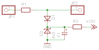

karadur schrieb:
> mit einem Widerstand und einer Klemmschaltung.
Wie groß sollte da der Serienwiderstand sein?
Gast #3817748
@lkmiller
es wundert mich das du das fragst.
R1 ist abhängig von der Quelle.
Die Schaltung hat den Vorteil schnell zu sein da nur die Schaltzeit der
Diode wirkt.
Moderator (Firma: Titel) Persönliche Seite #3817885
karadur schrieb:
> @lkmiller
Ich frage das ganz bewusst. Und ich würde tatsächlich gern einen
praktikablen Wert wissen...
Ja, die Quelle ist doch gut spezifiziert: 5..24V, wahrscheinlich mit
push-pull Ausgang und niederohmig.
> Diode wirkt.
Ja, schon. Aber sie ist unhandlich zu berechnen. Denn ein 24V Geber kann
durchaus einen Low-Pegel von 3V haben. Wie lässt sich das dann abfangen?
Amateur schrieb:
> Neunerdiode (+1)
-h
