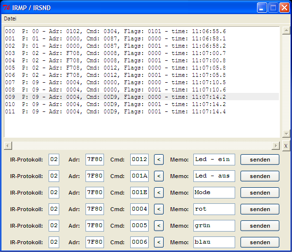

Für die Bedienung von IRMP/IRSND auf einem AVR ist hier eine kleines
Tool in Python3x und Tkinter entstanden.
Es werden die auf dem AVR von IRMP decodierten Daten zu Protokoll,
Adresse, Command und Flag formatiert im Empfangsframe/Editor angezeigt.
Dort kann man mit der rechten (!) Maustaste eine komplette Zeile
selektieren und mit dem '<' Button in die zugehörige Eingabezeile des
Sendeframes kopieren.
Mit dem Sende-Button wird dieser Datensatz via IRSND wieder auf die
Reise geschickt.
Die Eingabe in die Felder der Sendezeilen kann aber auch manuell
erfolgen.
Die Eintragungen aller Sendezeilen können als Datei gespeichert und bei
Bedarf wieder geladen werden.
'F3' zeigt zu einer mit der rechten Maustaste selektierten
Protokollzeile einen Hinweis zu Protokollbezeichnung/Hersteller.
'X' rechts unten im Kreuzungspunkt der Scrollbars löscht den Inhalt des
Editorfensters.
Die Anzahl der Sendezeilen kann im Programmcode durch die 'Konstante'
SEND_ROWS angepasst werden.
Für die Kommunikation zwischen AVR und PC/ Python wird die Serielle
Schnittstelle benutzt.
Somit bietet sich als Controller der Mega8, Mega88/168, Mega32 etc. mit
Hardware-USART (und mindestens 8KB RAM) an.
Angaben zum verwendeten Protokoll sind in der readme.txt im Zipfile zu
finden.
