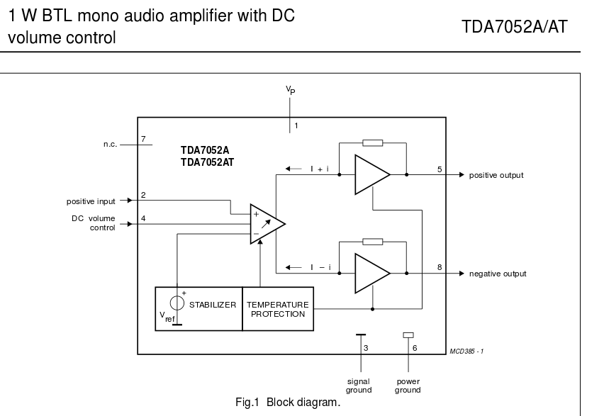

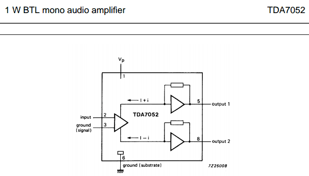

ich möchte das Ausgangssignal eines VS1003 audio decoders mit einem
TDA7052x audio amplifier verstärken.
http://www.vlsi.fi/en/products/vs1003.html
http://www.mikrocontroller.net/part/TDA7052
So wie ich das sehe bekomme ich am Pin GBUF eine Referenzspannung von
1,24V.
Meiner Vermutung nach müsste ich an den Pins LEFT, RIGHT und GBUF
demnach einen DC von 1,24V messen.
Mit den Signalen LEFT/RIGTH und GBUF könnte ich doch nun direkt auf
einen TDA7052 Eingang gehen.
           TDA7052
5V--------[1     ]
LEFT------[2    5]----
          [      ]     8R Speaker
GBUF------[3    8]----
AGND------[6     ]
Bei ein einem TDA7052A müsste ich den LEFT/RIGHT Pin über einen
Kondensator DC entkoppeln und damit auf den Eingang des TDA7052A gehen.
(Den Volume Eingang (Pin 4) lasse ich mal außen vor)
           TDA7052A
5V--------[1     ]
LEFT--||--[2    5]----
          [      ]     8R Speaker
GBUF   ---[3    8]----
AGND------[6     ]
Habe ich das alles richtig verstanden?
Tom

Das ist für die "andere Seite" deines TDAs gedacht. Im Falle dessen Du
dort gern einen Kopfhörer anschliessen möchtest und auf die relaitv
großen 470uF Kondensatoren im Ausgang verzichten möchtest, kannst Du die
angeschlossenen Kopfhöhrer mit dem heissen Ende an den Ausgang und mit
dem anderen Ende an GBUF anschliessen.
Eingangsseitig ist das Ding ganz normal zu beschalten. Der "GBUF" hat
damit nichts zu tun.
