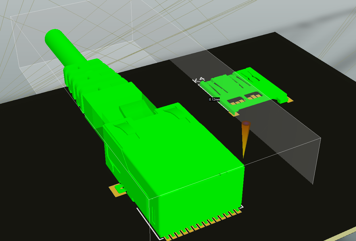

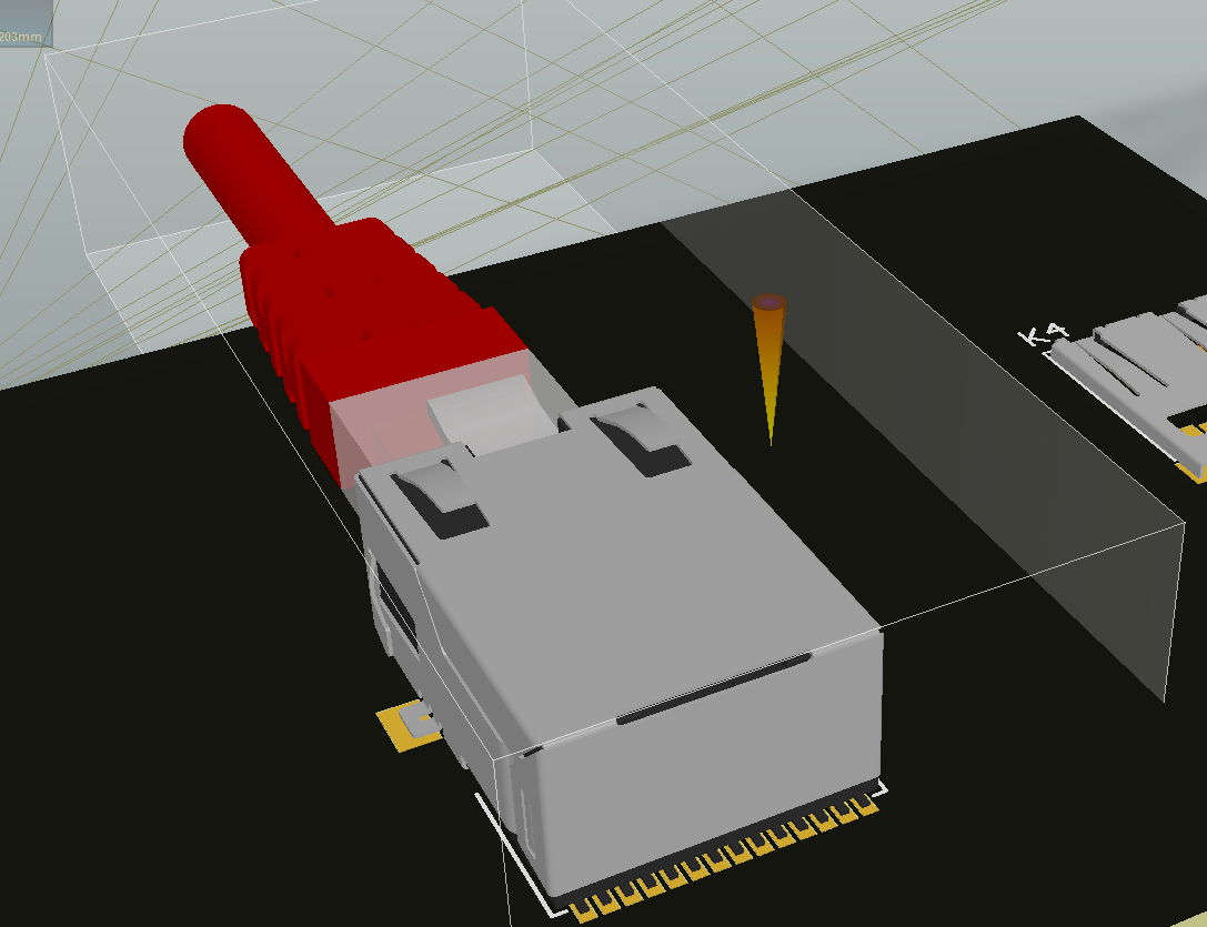

Ich habe einen Footprint für eine Ethernet-Buchse angelegt.
Altium zeichnet um diesen Footprint komischer Weise einen viel zu großen
mechanical clearance room.
Sobald ein Bauteil diesen um den im DRC festgelegten Wert zu nahe kommt,
spuckt Altium eine Fehlermeldung aus.

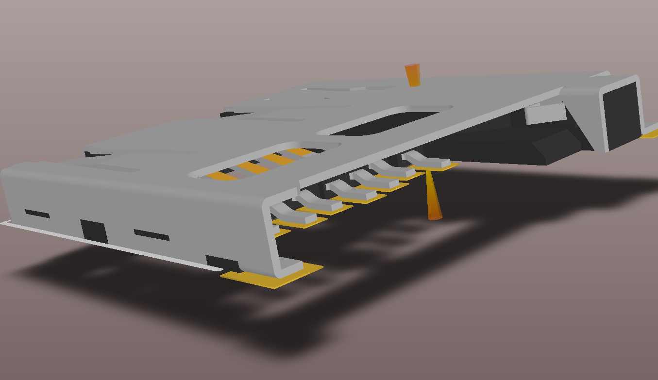

Ich habe mir ebenso für einen Micro-SD Kartenhalter einen Footprint
erstellt.
Leider wird anscheinend die standoff- Höhe nicht gespeichert.
Immer wenn ich mein PCB Projekt update befindet sich das 3D Modell
irgendwo im in der Mitte vom Footprint.

Zu Problem 2: sicher, dass das richtige PCBLib-File verwendet wird? Den
ganzen Pfad siehst du, wenn du auf die Component im PCBDoc doppelklickst
unten links.

Zu 1.:
Ein mechanical clearance room ist mir gänzlich unbekannt. Soweit ich
weiss nutzt Altium die tatsächlichen 3D Objekte für den Clearance
(Collisions) Check (sehr schön zu sehen in der Component Clearance
Rule).
Bei dem Problem schätze ich das sich ein Element etwas ausserhalb
befindet, vielleicht sehr klein und nicht zusehen. Mal überprüfen was
passiert wenn man das 3D Modell löscht. (Sind noch weitere Modelle
platziert?)
Zu 2.:
Wie Michael schon sagte, Standoff Höhe in der Lib prüfen und nachschauen
ob das Bauteil auch wirklich aus dieser PCB-Lib kommt.

Ich hab das 3D Modell aus 1. mehrmals inspiziert, und nachgearbeitet. Es
befanden sich keine kleinen Objekte ausserhalb des eigentlichen Körpers.
Ich schieb das Problem mal ganz bequem auf einen Bug, da das Problem
selbst dann nicht verschwand, als ich das Modell komplett entfernt
hatte.
Erst ein Neuanlegen des Components (mit gleichem Modell) löste das
Problem.
Genauso verhielt es sich mit Fall Nummer zwei.
Ich musste den Component nocheinmal neu anlegen, um das Problem zu
lösen.
Der Library Path hat zu 100% gepasst. Ich habe den Footprint mehrmals
bearbeitet, und neu zum schematic symbol hinzugefügt. Hat aber alles
nichts gebracht.
