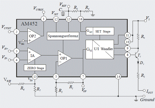

Ich habe nun also nach einer einfachen und vor allem kostengünstigen
Möglichkeit gesucht einen Messverstärker zu bauen und bin dabei über den
AM452 von Analog Microelectronics gestolpert. Dieser scheint für meine
Zwecke wie gemacht!
Das vollständige Datenblatt gibts hier:
http://www.analogmicro.de/products/sheets/german/analogmicro.de.am452.pdf
Den Schaltplan aus diesem Datenblatt hab ich mal als Bild angehangen.

Ich habe mir also eine kleine Platine ätzen lassen und die Schaltung mal
aufgebaut. Dabei habe ich R1 und R7 durch Potis ersetzt um Nullpunkt und
Verstärkung kalibrieren zu können.
Und siehe da - das ganze funktioniert bestens und erstaunlich stabil.
Nun habe ich allerdings folgendes Problem:
Trenne ich die Verstärkerschaltung für eine kurze oder auch längere Zeit
von der Spannungsversorgung und schließe sie später wieder an, zeigt
sich folgendes Phänomen:
- direkt nach dem einschalten liegt das Signal im Nullpunkt bei nur 0,8
mA
- innerhalb von ca. 3 Minuten steigt das Signal dann kontinuierlich auf
die eingestellten und gewünschten 1 mA an, bleibt dort dann aber absolut
stabil
- Problem ist nun das der Elektronik vom Bremsenprüfstand das gar nicht
gefällt und sie einen Fehler anzeigt
Nun vermute ich mal ganz stark das es sich um ein thermisches Problem am
Transistor handelt. Durch die Eigenerwärmung nach dem Einschalten
verschiebt sich der Arbeitspunkt was dann eben zu diesem
Nullpunktdriften führt...
Zu Testzwecken habe ich mal die Eingänge des Opamps kurzgeschlossen um
die DMS Brücke als Fehlerquelle auszuschließen. Das Phänomen bleibt aber
das gleiche.

von Max M. (jens2001)
Transistoren haben von Natur aus eine grosse Seriensteuung,
Nichtlinearität u. Temperaturabhängigkeit.
Aber das gleicht die Regelung aus.
Ich vermute eher den Sense-Wiederstand Ro als Quelle der
Temperaturdrift.

von S. K. (hauspapa)
Das das Produkt Temperatursensitiv ist legt schon Punkt 7 aus "WICHTIGE
HINWEISE ZUR INBETRIEBNAHME" nache:
"Es ist zur Vermeidung von Temperaturgradienten dringend darauf zu
achten, dass der Transistor genügend weit vom IC AM452 entfernt
platziert wird und dass für eine ausreichende Temperaturabführung
gesorgt ist."

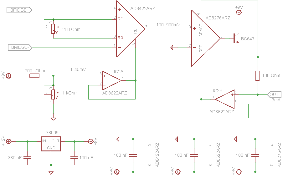

von Ulrich H. (lurchi)
Das IC ist nicht für die kleinen Spannungen einer DMS Brücke geeignet. 5
µV/K sind dafür einfach zu viel Drift. Da kann man mit Einzelteilen
deutlich besser werden. Das kommt schon daher das man den Verstärker am
Eingang und die Leistungsendstufe trennen kann, so dass der Verstärker
nicht so warm wird.
Ein Ansatz wäre ein Instumentenverstäker wie INA128 (oder ggf. auch
besser), und dann ein relativ unkritischer Spannungs-Stromwandler mit
einem OP und Transistor. Die Frage ist da etwas wie die
Versorgungsspannung zum Ausgang liegt. Die Ref. Spannungsquelle ist
dabei relativ unkritisch, denn die geht nur linear in das Ergebnis ein -
da sollte selbst ein TL431 ausreichen, ggf. auch ein etwas besserer
Spannungsregler.
Auch so super genaue / stabile Widerstände braucht man da eher nicht -
wenn überhaupt kommt es auf den Widerstand für die Stromwandlung ein. Da
wäre schon wegen der Wärmeabgabe eine klassische bedrahtete Bauform
besser. Auch sonst ist SMD eher weniger stabil etwa durch die Belastung
beim Löten und mechanische Spannungen.

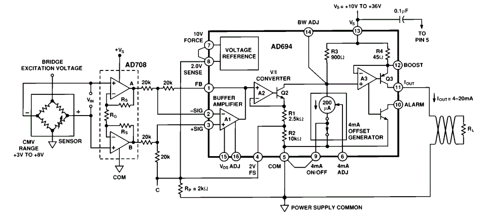

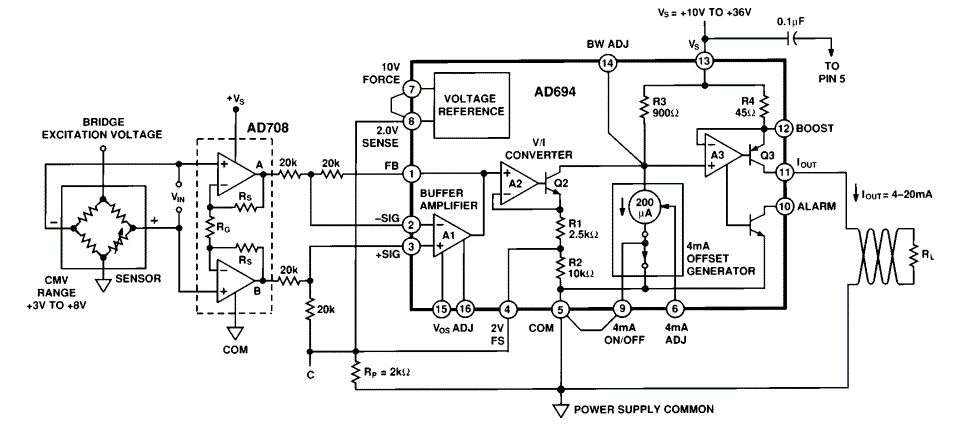

Nun hab ich mich also mal nach Alternativen umgesehen bin aber noch
völlig unentschlossen was nun das vernünftigste ist.
Ich denke der AD694 als U/I Wandler ist konkurrenzlos gut - den werd ich
wohl nehmen. Im Datenblatt wird ein AD708 als Amp vorgeschlagen, der ist
aber wohl nicht mehr ganz Zeitgemäß. Als Alternative käme der von Ulrich
vorgeschlage INA128 in Frage. Dann bin ich aber auch noch über den
AD8552 gestolpert, der scheint mir noch besser geeignet zu sein und
kostet im Prinzip das gleiche.
Desweiteren stellt sich mir die Frage wo ich am besten die Regelung für
den Nullpunktabgleich und die Verstärkung realisiere. Direkt am Amp?
Oder an diesem doch lieber eine feste Verstärkung einstellen und dann
entsprechend am AD694 regeln?
Ihr seht schon, Fragen über Fragen - mir fehlt in diesem Bereich halt
völlig die Erfahrung.
Hat jemand von euch etwas ähnliches schon mal gemacht und kann mir paar
Tips geben? Oder noch besser - kennt jemand ein Seite bzw. ein Project
mit einer halbwegs erprobten Schaltung?
Vielen Dank schonmal für eure Mühe
T.

von tuzla (Gast)
Danke für die Hinweise Ulrich. Das hilft mir alles sehr und ich glaube
so langsam bekomm ich nen Überblick.
Ist eben doch bissl was anderes als die einfachen Sachen die ich mir
sonst so zusammenbastel. Aber gut - ich denk ich hab selten so viel
gelernt wie bei der Geschichte hier :-)
Ich denk ich werd jetzt mal obige Schaltung aus dem Datenblatt vom AD694
aufbauen. Statt dem AD708 werd ich aber einen AD8552 nehmen.
- Widerstand Rg als Poti zum einstellen der Verstärkung
- zum einstellen vom Nullpunkt verbinde ich Point C nicht direkt mit der
2V Referenz vom AD694 sondern leg nen Spannungsteiler mit Poti an
- Pin9 4mA ON/OFF muss auf High damit ich 0-16 mA hab
Das sollte funktionieren oder ?
von Arsenico (Gast)
Sturm und Drang nach neuen Problemen ?
Die Schaltung sieht auf den ersten Blick so schon brauchbar aus. Ob das
mit dem Poti für den Offset so klappt weiss ich aber nicht - da hätte
ich eher Zweifel, weil es auch die Differenzverstärkung beeinflusst.
Einen Poti für RG ist eher nicht so gut, weil man da oft mehr Kapazität
hat, und das mag die Verstärkerschaltung nicht so unbedingt. Auch haben
Potis oft eine relativ hohe Drift und ggf. auch Thermospannungen. Den
feinen Abgleich würde ich eher wie Vorgeschlagen an Pin 4 machen, oder
halt erst ein Poti für RG und später durch feste Widerstände ersetzen.
Parallel zu den Rs noch Kondensatoren in der Größenordnung 10 nF, vor
allem wenn es mit Poti ist. Beim AD8552 muss man beachten, das die
Versorgung nur maximal etwas über 5 V sein darf - da braucht man ggf.
einen extra Regler (78L05 oder ähnlich).
Wegen der Probleme mit dem Offset (1 mA statt 4 mA und Abgleich an die
DMS Brücke) ist halt zu überlegen ob man überhaupt den AD694 nutzen
will, zumal man die 2 V Referenz ggf. auch nicht gebrauchen kann -
sofern das nicht für die Brücke passt. So ein Spezielles IC ist schon
gut, wenn es passt und man nicht erst tricksen muss um es an die
Anwendung anzupassen. Die Vorteile sind da eher die interne Referenz und
etwas der 4 mA Offset.
Einfach nur Referenz und  U/I Wandler kriegt man halt auch zu Fuß mit
OP, MOSFET und Widerständen hin und dann flexibler. So super genaue
Teile wird man da nicht mal brauchen - da reichen eventuell bald LM358,
TL431 und normale 1% widerstände, etwas bessere kann man aber natürlich
nehmen. Die ersten 2 OPs werden das Signal schließlich schon gut 100 mal
Verstärken, und so super genau und frei von Drift sind DMS in der Regel
auch nicht.

von gk (Gast)
Was immer noch fehlt, ist der Widerstand der DMS-Brücke. Das ist
entscheidend für die Dimensionierung der Brückenversorgung. Und das kann
auch das Problem bei der ursprünglichen Schaltung gewesen sein, denn der
maximale Ausgangsstrom von OP2 ist 10mA. Bei 10V Speisespannung ergibt
das 1k als minimalen Brückenwiderstand. Normalerweise haben DMS-Brücken
350 Ohm. Damit wäre der Ausgang von OP2 überlastet. Aber keine Ahnung wo
Du die Brückenspeisespannung hergenommen hast.
gk
von tuzla (Gast)
Hallo gk,
ja du hast Recht die Brücke hat 350 Ohm.
Der AM452 hat eine integrierte 10V Referenz und daran hängt auch die
Brücke.
Ansonsten alles haargenau wie im Referenzschaltplan aufgebaut...
von gk (Gast)
> Brücke.
Wenn ich das Datenblatt richtig interpretiere, dann kann der
Referenzausgang auch nur 10mA. Und 10V / 350 Ohm = 28,6 mA. Und die
brauchst Du auch bei einer alternativen Schaltung. Mit dem AM452 würde
das sogar gehen, wenn man gemäß Abbildung 9 noch einen npn-Transistor
dazwischen schaltet, Basis an 1, Collektor an die Versorgungsspannung
und den Emitter zur Brückenspeisespannung und R6/R7. Eventuell brauchst
Du dann noch einen Ausgangskondensator. Ob das aber den beschriebenen
Effekt behebt, kann ich Dir nicht sagen.
gk

von tuzla (Gast)
Nachdem ich nun die letzten Tage damit verbracht habe mir das
entsprechende Grundwissen anzueignen bin ich schlussendlich bei obiger
Grundschaltung angelangt.
Ich hab das ganze mal auf Steckbrett aufgebaut und es funktioniert
soweit auch wirklich gut.
Die Brücke wird momentan auch mit 9V versorgt - scheint keine Probleme
zu machen. Ich werd aber nochmal testen wie weit ich runtergehen kann
und noch vernünftige werte bekomme.
Wäre nett wenn einer von euch Profis nochmal drüberschaut und mir paar
Tips geben kann was ich evtl. noch verbessern/verändern sollte.
Vielen Dank!
PS: Das Poti für Rg würd ich eigentlich gern lassen um falls nötig
später nachregeln zu können (war beim Original auch so). Was hab ich für
Möglichkeiten das ganze zu stabilisieren?
Die Schaltung würde im Prinzip funktionieren. Ein Paar Kondensatoren
(z.B. 1 nF) am Eingang als HF Bremse wären nicht schlecht.
Beim Poti sollte man auf weng Kapazität achten und ggf. auch noch je 50
Ohm zu den Verstärker-Eingängen hin dazu machen. Alternativ könnte man
die "Verstärkung" auch über die Brückenspannung (z.B. 4 - 5 V)
einstellen. Der 7809 ist als Referenz ohnehin verbesserungsfähig, und
etwa 5 V sind eher üblich.
Die Anforderungen sind beim OP und den Differenzverstärker für die
Stromwandlung schon nicht mehr so hoch. Da müssen es keine so guten OPs
sein wie im Plan. Sogar ein LM358 / LM324 und die Differenzverstärkung
mit OP und 4 Widerständen würden auch schon ausreichen - es geht ja
schließlich auch nur auf den µC internen AD Wandler.
von tuzla (Gast)
Vielen Dank für die Hinweise.
Die Idee die "Verstärkung" über die Brückenspeisespannung zu regeln
gefällt mir richtig gut.
Habs grad mal auf Steckbrett mit einem TL431 aufgebaut - funktioniert
deutlich besser als direkt über Rg Poti.
Für die Verstärker reicht aber der 78L09 oder ist auch da eine Referenz
zu empfehlen?
Danke
Für die Verstärker reicht der 78L09 alle mal. Der Offsetabgleich sollte
aber natürlich über die Referenz (wohl eher fest) gehen. Das könnte auch
der Adjust Pin beim TL431 sein - ist ja nur ein minimaler, praktisch
konstanter Strom.
Die Brückenspannung sollte man aber nicht zu sehr verstellen, denn damit
ändert sich auch die Temperatur und bei zu wenig Spannung nimmt der
Einfluss von Rauschen usw. zu. So etwa 4-5 V sollten passen, den groben
Abgleich sollte man dann über Austausch der Widerstände (Gain am INA
oder die 100 Ohm am Spannungsstromwandler) machen.
