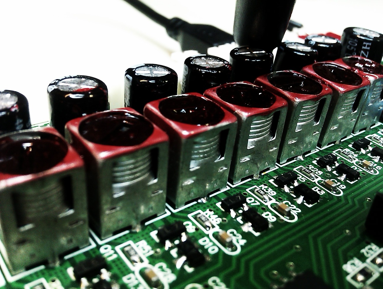

Was für Spulen sind denn das?
Das sind gewöhnliche abgleichbare Ferritkappenkerne, wie man sie sie
auch in den ZF-Filtern billigster Transistorradios und Fernseher fand.
Nur dass diese Kappen ein Außengewinde haben, während meist Kappen mit
Innengewinde verwendet wurden.
Natürlich gibt es solche  mit den unterschiedlichsten
Induktivitätswerten, verschiedenen Ferritmaterialien, ein oder zwei
Spulen - auch mit Anzapfung, und im Fuß sind evtl. noch ein oder zwei
Kondensatoren eingebaut.
Ohne weitere Detailinformationen wirst du sie also nirgends bestellen
können.
Mögliche Hersteller für vergleichbare Teile sind z.B. in Deutschland
Neosid
http://www.neosid.de/fileadmin/default/templates/pdf/neo_kat_2011_kompl.pdf
und in Asien Murata, TDK sowie Dutzende anderer Firmen.
