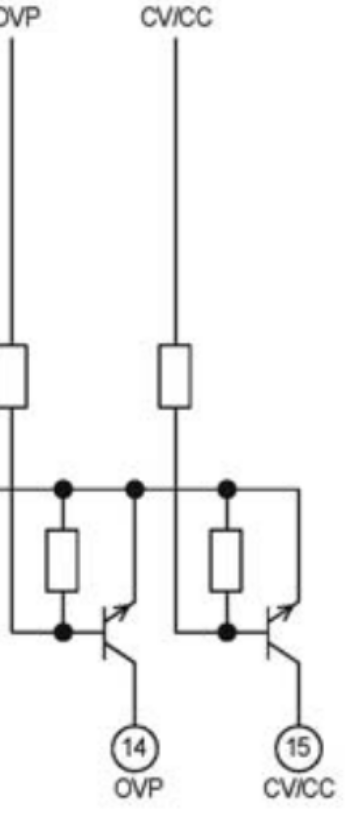

Hi ihr,
habe eine kurze Frage und ist sicher auch einfach zu beantworten nur
komm ich einfach nicht dahinter... Habe hier ein Netzteil welches ich
über den PC steuern kann.(Analoge Ausgänge am Netzteil 0-10V)
Einer der Ausgänge übertragt den Zustand von CV und CC also ob das
Netzteil die Spannung oder den Stromregelt. Dieses wird fehlerhaft
ausgegeben. Im Datenblatt das angehängte Schaltbild abgebildet.
Wie funktioniert dieser Ausgang? Im Datenblatt wird er als OUTPUT
angegeben. Jedoch wird doch immer die gleiche Spannung ausgegeben oder
liege ich falsch?
Gruß Joh
Du nimmst einen Portpin von Deinem Arduino und schaltest den auf
Eingang,  oder Du nimmst einen Eingangspin vom Druckerport. Da kommt ein
Widerstand (10 kOhm) nach VDD (5 V) dran. Dann wird von dem Pin
High-Pegel gelesen.
Da kommt jetzt der Transistor-Ausgang von Deinem Netzteil dran. Masse an
Masse, Transistor an Portpin.
Wenn nun das Netzteil den Transistor einschaltet, liest Du Low-Pegel.
Bleibt er aus, bleibt es bei High.
Das nennt man "open collector". Der Low-Pegel ist vorgegeben durch den
Transistor, der nach Masse schaltet. Den High-Pegel gibtst Du vor. Bei
einem Raspberry können das auch 3,3 V sein oder bei einer SPS 24 V.

Hey danke für deine schnelle Antwort.
Genau da hier im Schaltbild der Pullup fehlt hast mich das ganze ein
wenig verwirrt. Wenn ich nun direkt am Ausgang des Netzteils messe zeigt
er mir dort (ohne anlegen eines Pullups) 2 verschiedene Zustände an.
einmal 2,5V einmal 0V. Da kann doch etwas nicht stimmen oder ?
EDIT:
Kann der Fehler ein defekter NPN Transistor sein? Das Signal wird somit
direkt am Ausgang ausgegeben?
<Gruß Joh
