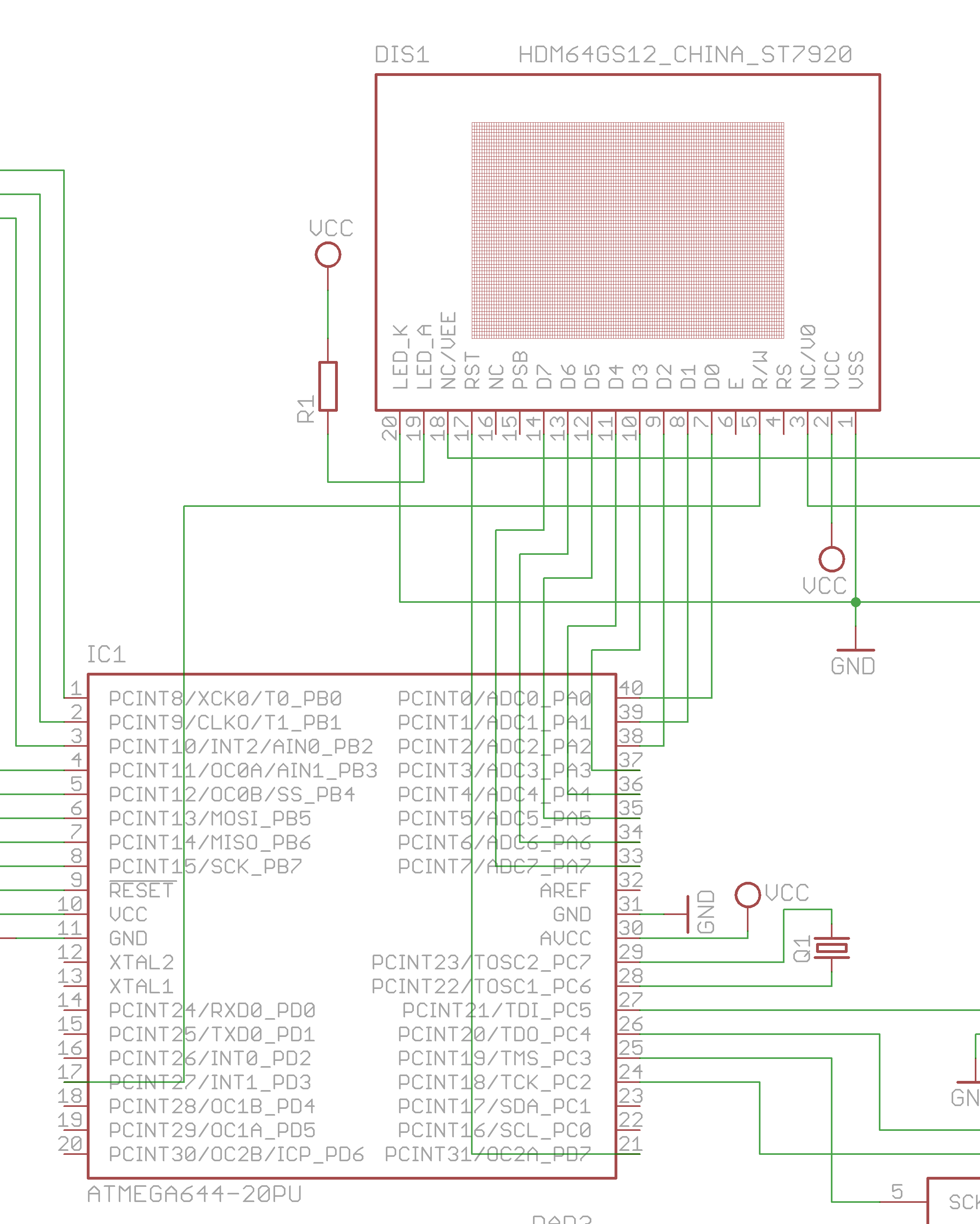

ich habe versucht einen Atmega644-20PU an ein LCD aus China
anzuschließen.
Also bis dato nur in Eagle.

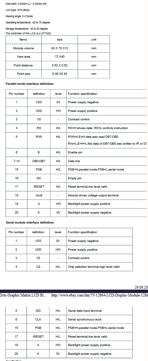

Dazu habe ich die Anschlußpins von einem LCD; das ich mir bei Ebäh
gekauft habe, in Eagle modifziert.

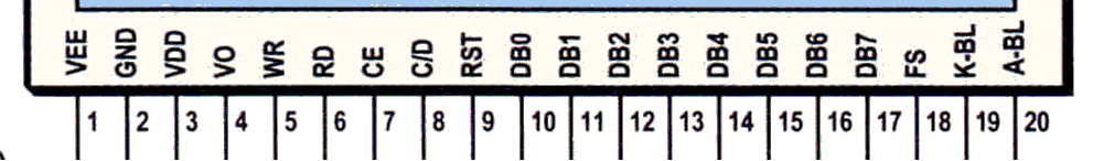

Leider stimmen die Pinbezeichnungen nicht mit denen aus dem
ursprünglichen Projekt (siehe Bild-Display_Pins) aus einer
Elektorzeitschrift überein.
Daher habe ich es nicht geschafft alle Pins mit den neuen(mir
unbekannten Bezeichnungen)an den Atmega anzuschließen.
Könnt ihr mir sagen welche Pins in der "Übersetzung" wohin gehören, oder
mir zumindest helfen die passende Lektüre zu finden, um die
Bezeichnungen zu übersetzen?
Einige konnte ich dann ja schon zuordnen.
Zum Beispiel VSS=GND
Ich hoffe das das so richtig ist.

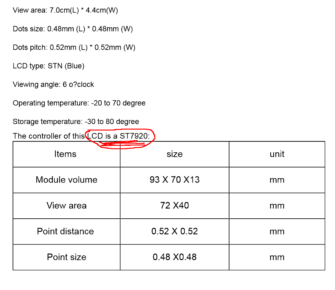

Ausserdem habe ich gesehen, das bei dem Ebayangebot, einige Pins mit
NC/not connected bezeichnet sind.
Habe ich das dann richtig gesehen, das diese Pins für den Kontrast vom
Panel zuständig sind, und das Display daher nicht im Kontrast geändert
werden kann?
Eines der Bilder (Display_Pins) ist der Ausschnitt aus dem Elektor
Projekt.
Das sind die Pins, von denen ich nicht weiß wie ich diese korrekt auf
das Display von Ebay übertragen kann.
Könnt ihr mir helfen?
Rudi
P.S.
Leider ist bei dem Ebayangebot nur eine Abgeschnittene Kopie zu sehen.
(Ebay_LCD1.png)
