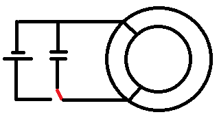

Angaben zur Schaltung (Aufbau, Spannung) und ein Oszillogramm wären
sicher kein Fehler.
OP
Na klar, sorry

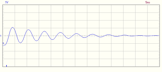

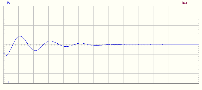

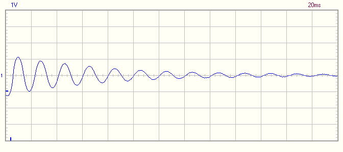

Die Schaltung ist nix besonderes, einfach einmal energetisiert und dann
schwingen lassen.
Batteriespannung ist 12,6V das Oszi hat nen 1/10 Teiler drin.
Der Kern ist ein Nanoperm Ring von Magnetec M-416 und laut Hersteller
bis 10khz geeignet. Die Spule hat einen Drahtwiderstand von 0.15 Ohm,
80Turns doppellagig und ist eigentlich eine Schaltlitze, also
Multistrand und Kunststoffisolation.

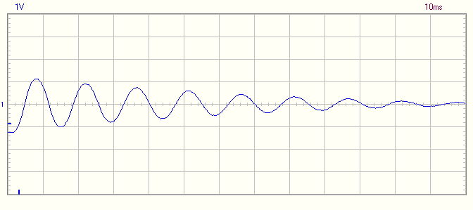

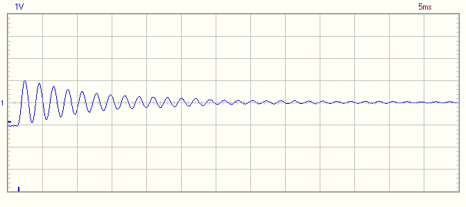

Ich hab gerade festgestellt, dass meine Messung sogar nur Halbwellen
waren. Also jede erkennbare Halbwelle des Sinus.
Da ich die Aufnahmen gerade nochmal angefertig habe, variiert das
Ergebnis nun so:
1uf: 6-7 Halbwellen
10uf: 17-18 Halbwellen
100uf: 30 Halbwellen
Zu den Elkos: Tja das ist in der Tat wahr, das sind alle NP-Elkos, also
None-Polar. Haben die bei den Frequenzen schon solche Verluste?
Gruss Alex

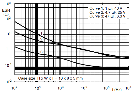

Ich glaube ich hab das Konzept des ESR noch nicht ganz verstanden. Ich
hab mal das ESR Diagramm aus petris Posting rausgeschnitten. Man sieht,
dass der ESR mit der Frequenz kleiner wird? Zudem scheinen größere
Kondensatoren einen kleineren ESR zu haben? Der ESR addiert sich auf den
Wirkwiderstand auf, richtig?
Das sind die Verluste im Kondensator. Du mußt dich das so
vorstellen, als ob ein Idealer Kondensator mit einem Widerstand
in Reihe geschaltet ist. Der ESR wird kleiner wenn du mehrere
Kondensatoren parallel schaltest.

Alleine die Zeitverläufe zeigen, dass die Schwingkreise in ihrer
Messschaltung wesentlich schlechtere Güte haben.
(Meines Wissens entspricht in den Zeitverläufen die Zahl der
Schwingungen bis zum Absenken der Amplitude auf das 1/e-fache, das
logarithmische Dekrement, der Güte des Schwingkreises)
Die Bilder lassen daher auf Gütewerte um die Zehn herum schließen. - und
das entspricht der Praxis in diesem Frequenzbereich von  unter 50Hz.

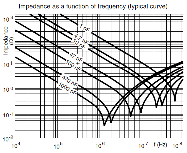

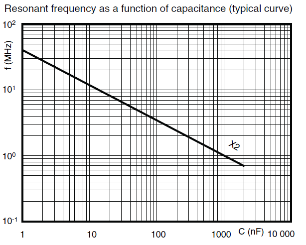

Ich hab aus einem 1uf Folko-Datenblatt die beiden angehängten Diagramme
rauskopiert. Für mein Verständnis, heisst das für mich, dass wenn ich
den ESR minimieren will, sollte ich versuchen im Impedanzminimum und
nahe der eigenen Resonanzfrequenz zu arbeiten?
Danke und Gruss Alex

Hier mal zum Vergleich der 1uf Folko. er zeigt ein gutes
Schwingungsverhalten. Der 50uf ist auch nicht schlecht, aber der 1uf ist
besser, was ja auch der Theorie entspricht.
Damit ist klar, dass die Elkos eine zu schlechte Güte für den
Schwingkreis aufgewiesen haben. Das war ein Supertip!

Beim Impedanz-Minimum befindet sich der Eigenresonanzpunkt,
du solltest mit der Frequenz weit unterhalb dieser Stelle
bleiben.

Da kannst du ohne "bessere" Kondensatoren nicht mehr viel unternehmen.
Möglich wäre noch die Verwendung mehrerer Drähte parallel (kleinerer R)
für die Induktivität, ist aber eher marginal.
Der ESR ist zwar leicht von der Frequenz abhängig (1), so dass eine
Erhöhung etwas bringen könnte - gleichzeitig erhöhen sich damit aber
auch die Verluste in der Induktivität.

Das mit der Resonanzfrequenz ist daher keine gute Idee, da in diesem
Punkt der Kondensator (ESR, C und ESL in Serienresonanz) nur mehr als
ohmscher Widerstand wirkt.
ps. Du solltest in deiner Schaltung einen R von ca. 50-500 Ohm zwischen
die Spannungssquelle und Kondensator schalten. Hängt aber von der
Belastbarkeit deines Schalters und einer evtl. vorhandenen
Strombegrenzung des Netzteils ab.

Da die Versuche nur mit einer Spule und verschiedenen Kondensatoren
erfolgen, ist die Aussage gleich null. Wenn dann müsste man die
Resonanzfequenz konstant halten, also abgestimmte Spulen/Kondensator
Paare verwenden. Außerdem müsste man die Hüllkurve betrachten (=
Dämpfung = 1/Güte), woraus dann klar wird warum die unterschiedlichen
Anzahlen von Schwingungen (bei ja verschiedenen Schwingfrequenzen)
herrühren.
Zudem scheint es hier auch einleuchtend, dass ein großer Kondensator
weniger von einem vorgegebenen Widerstand prozentual "gebremst" wird,
als ein kleiner.
