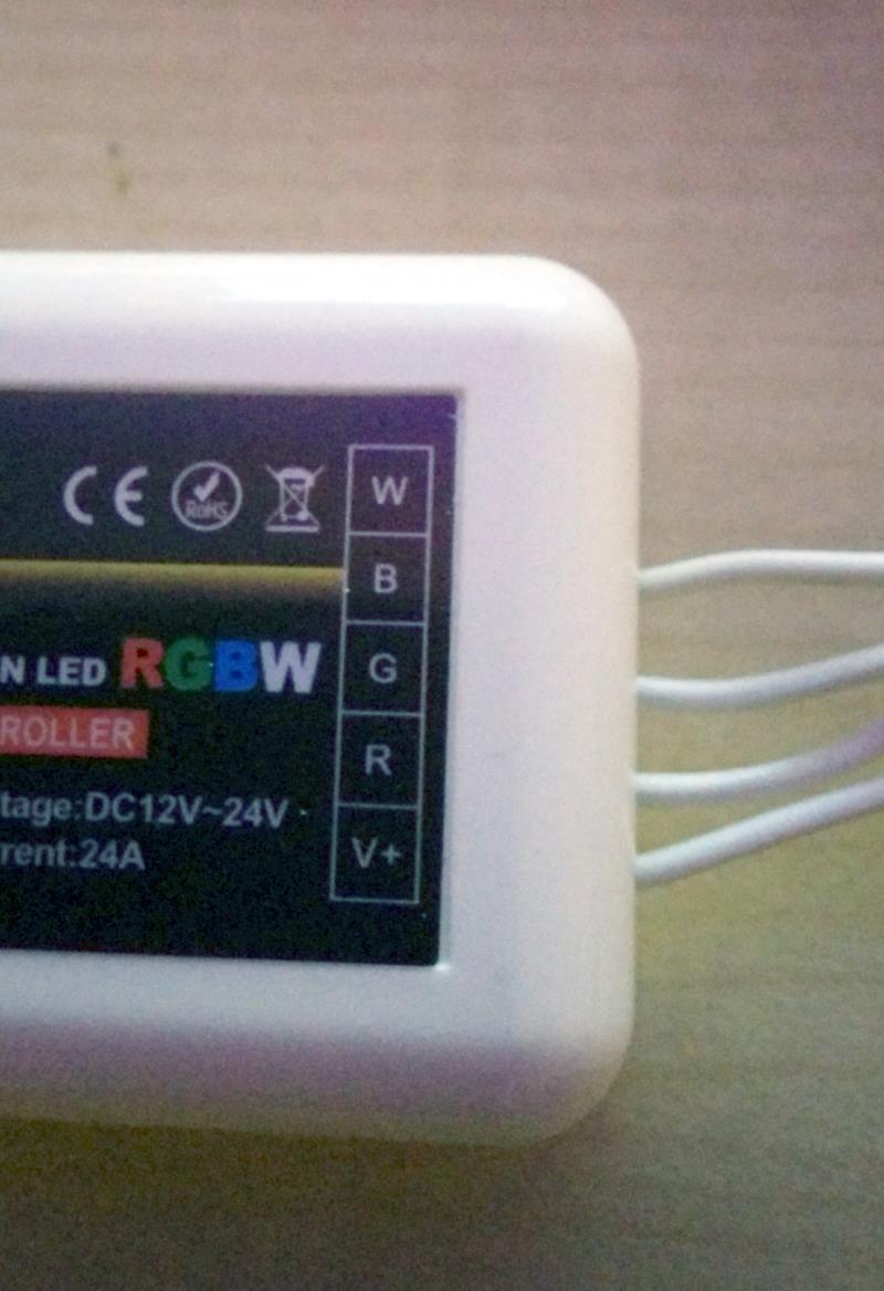

Servus Leute,
keine Ahnung ob ich hier das richtige Forum für mein Problem habe, aber
ich probiers einfach mal:
Habe:
1x Aldi RGB-LED Streifen
hat irgendwie komische Bezeichnungen an den Pins: VCC GND GND DI
Habe ebenfalls:
MiLight RGBW Strip Controller - Hat "normale" Bezeichnungen an den Pins:
V+ R G B W
So, will den o.g. LED Streifen (von Aldi war der glaub ich) an meinem
MiLight RGBW controller betreiben.
(Siehe Bilder im Anhang)
Hab schon einiges ausprobiert an Verdrahtungsmöglichkeiten, aber der
Streifen will irgendwie nicht leuchten. Warum?
Ebenso Schaltbild von dem MiLight Controller (siehe Anhang). Bin zwar
neu in der E-Technik, aber das Schaltbild sagt mir doch dass ich
theoretisch eine VCC Leitung habe und 3x GND, für R G und B ? Oder
nicht? Basic question: Welcher Pin vom Stripe (VCC GND GND DI) muss mit
welcher Schraubklemme des Controllers verbunden werden (V+ R G B W)
damit der Stripe leuchtet!? Muss ich dazu rumlöten und wenn ja wie und
wo?
Wäre cool wenn mir hier wer weiterhelfen könnte bzw. Links zu bereits
gelösten Problemen dieser Art hat. Vielen Dank im Voraus!
Grüße
Markus
Ah, da fällt mir noch ein: Diese "handelsüblichen" LED Streifen haben
doch alle RGBW. Wie kommt es das der Aldistreifen anders bezeichnet ist?
Herstellungsfehler oder proprietäre Technik, damit nur Aldi-Controller
damit gehn?

Dein "Aldi" Streifen besteht anscheinend aus LEDs mit eingebauten
Controllern. Die brauchen eine ganz andere Ansteuerung mit einem
Protokoll über eine Datenleitung (Din).
Dein Controller ist für Streifen mit einfachen RGB(W) LEDs. Da wird jede
Farbe mittels PWM angesteuert. Das passt nicht zusammen.
Bei den LED Streifen kannst du mit einem passenden Controller jede
einzelne LED in Farbton und Helligkeit steuern.
Handelsüblich Streifen haben RGB LEDs - RGBW ist in Bezug auf die
Farbwidergabe besser. Da sind dann auch noch weiße LEDs verbaut.
Hoppla, evtl. sind das bei deinem Streifen keine LEDs mit Controller
sondern der Controller sitzt separat auf dem Streifen. Sind da
vielleicht noch vielbeinige ICs auf dem Streifen, die man auf dem Foto
nicht sieht?

Bei den einfachen RGB(W)-Ketten wird den einzelnen LEDs gar nichts
erzählt. Wie in deinem Schaltbild zu sehen, gibt es da z.B. einen
gemeinsamen "+"-Anschluss und für jede Farbe einen "-"-Anschluss
("R","G","B" und evlt. "W"), der mit PWM gesteuert wird.
von eftie (Gast)
Das sind Stripes mit eingebautem Controller (wahrscheinlich WS2812B),
Jede LED wird adressiert und ist mit 6 Anschlüssen versehen 2 mal VCC, 2
mal GND und dann DI für den Dateneingang und DO für den Ausgang zur
nächsten LED.
