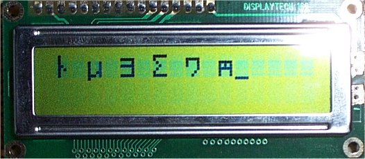

Ich wollte testen, ob "Ä ä Ö ö Ü ü "am LCD angezeigt werden kann.
Leider kommen komische Zeichen raus. Siehe Foto
Wie kann ich richtig einstellen, damit auch richtige Zeichen am LCD
rauskommt.
BASCOM-Code:
$regfile = "m16def.dat"
$crystal = 4000000
'Displaytech 162C 2x16 Display
Config Lcdpin = Pin , Db4 = Portb.4 , Db5 = Portb.3 , Db6 = Portb.2 ,
Db7 = Portb.1 , E = Portc.4 , Rs = Portc.5
Cls
Lcd "Ä ä Ö ö Ü ü"
End

Bei FastAVR ist sogar ein Editor für LCD Sonderzeichen dabei und wenn
ich mich richtig erinnere ist Der sogar als Freeware zu benutzen. Damit
kommt man auch bei BASCOM und anderen Sprachen weiter wenn man zu faul
ist die Bytes selbst zusammenzuzählen.
Bye
Frank

Und in ASM kann das so aussehen:
mt_100:     .db "Auswahl des Z",$f5,"ndger",$e1,"tes ",0,0
mt_110:     .db " Z",$f5,"ndkreisnummer x 10   ",0,0
mt_120:     .db " Z",$f5,"ndkreisnummer x 1    ",0,0
mt_130:     .db "Daten ins EEP",$f5,"bernehmen ",0,0
(Das sind Menütexte für LCD mit Controller MS50530)
