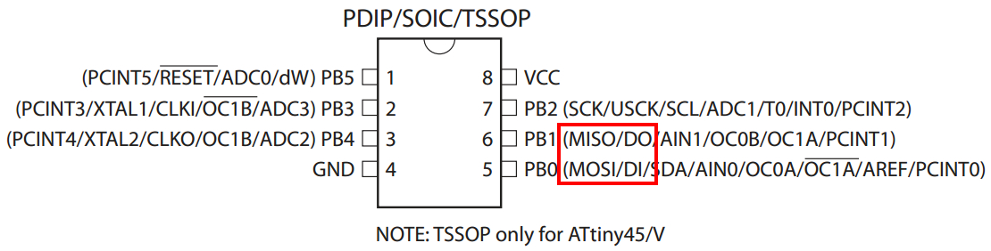

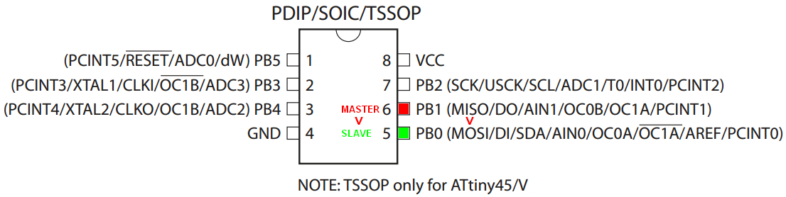

Ja, ist schon klar, und vom Logischen her hast Du ja recht. Aber ich
beziehe mich hier auf die PIN-Beschriftung laut Atmel, für mein Beispiel
speziell die des ATTiny45. Danach ist beim "Universal Serial Interface"
der Tinys eben:
> PB1 (MASTER) = DO (Data Out) = MISO
und
> PB0 (SLAVE) = DI (Data In) = MOSI
Folglich ist die Verbindung MASTER ---> SLAVE hier nun mal MISO --->
MOSI, auch wenn's logisch keinen Sinn macht.
Um Verwirrungen zu vermeiden hätte Atmel im Datenblatt vielleicht
konsequenterweise die Begriffe MISO und MOSI komplett weglassen müssen,
wenn man bei USI sowieso andere Bezeichnungen (DO, DI) gewählt hat.
