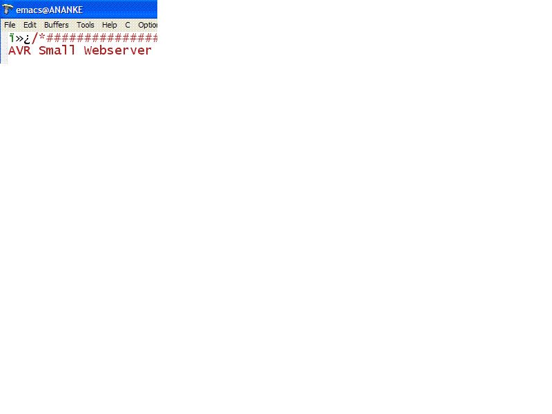

Du hast da drei wirre zeichen drin:
00000000   EF BB BF 2F  2A 23 23 23  23 23 23 23  23 23 23 23  23 23 23
23  23 23 23 23  .../*###################
00000018   23 23 23 23  23 23 23 23  23 23 23 23  23 23 23 23  23 23 23
23  23 23 23 23  ########################
00000030   23 23 23 23  23 23 23 23  23 23 23 23  23 23 23 23  23 23 23
00000048   23 23 23 23  23 23 23 23  23 23 23 23  23 23 23 23  23 23 23
23  0D 0A 41 56  ####################..AV
00000060   52 20 53 6D  61 6C 6C 20  57 65 62 73  65 72 76 65  72 20 0D
0A  0D 0A 43 6F  R Small Webserver ....Co
00000078   70 79 72 69  67 68 74 20  28 43 29 20  32 30 30 34  20 55 6C
72  69 63 68 20  pyright (C) 2004 Ulrich
Dein Editor zeigt sie evtl nicht an :-X

ok geht nur mit Hexeditor weg. Weder der Windows-Editor noch WinAVR hat
das gesehen. Hab das ding mit Editor bzw. Wordpad editiert. einer von
beiden macht wohl schmarrn rein... Ich weis Windoof aber ich kann und
will nicht auf Linux weil ich Programme für meine Arbeit habe die nur
unter Windoof laufen aber das ist eine andere geschichte.

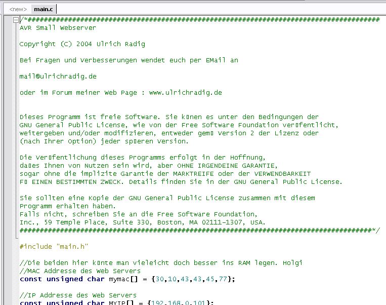

tatsächlich, der Notepad von windows macht so n scheiß rein...die denken
wohl die sind toll wenn sie 3 zeichen von windows in der datei haben

"der Notepad von windows macht so n scheiß rein"
Der macht es aber nur, wenn Du ihm so nen Scheiß gesagt hast.
Sources immer als plain Text (ANSI) abspeichern und nicht als Unicode
